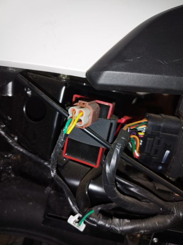

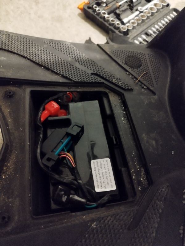

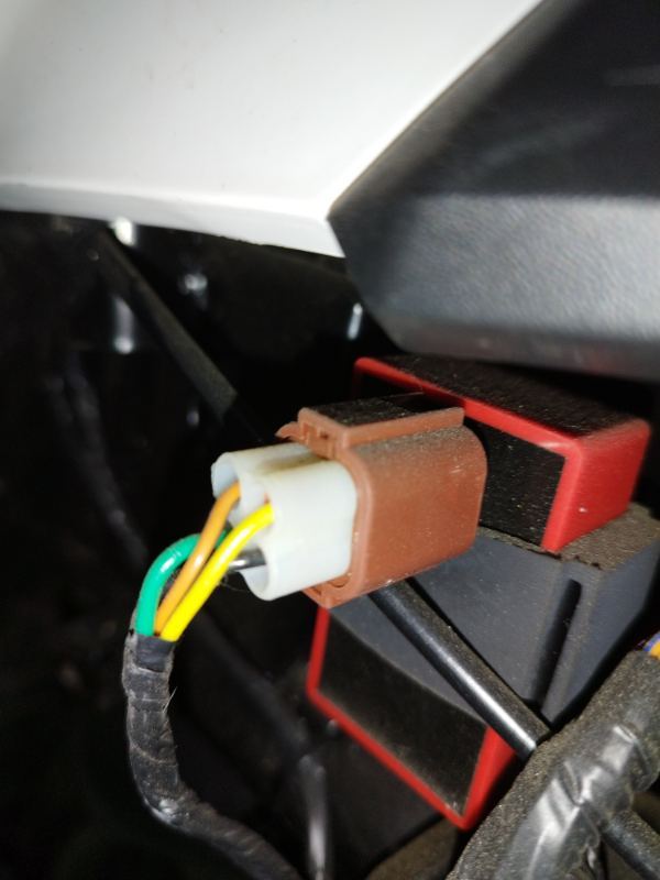

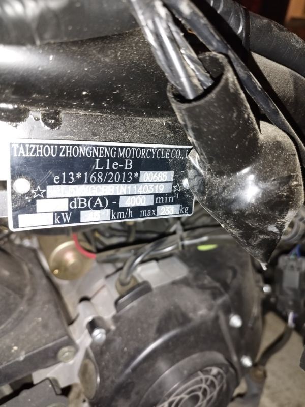

Bonsoir

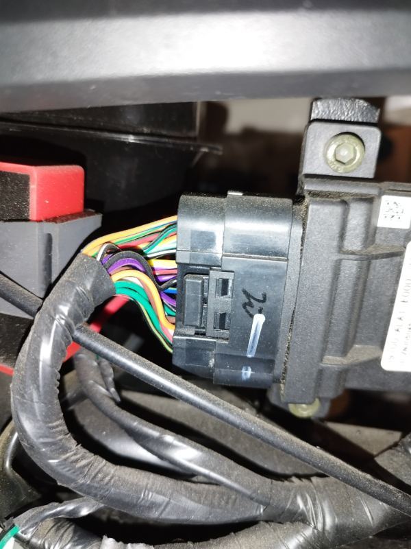

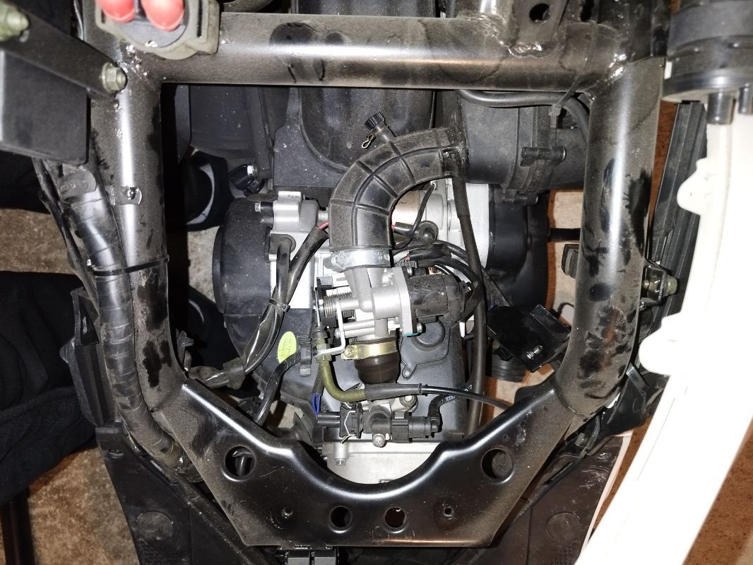

Je vous poste mon CDI , carburateur et un peu de tout ce que j'ai trouver sur mon scooter. Si quelqu'un peu me dire comment débrider mon scooter s'il vous plaît .
Je voudrais aussi mettre un anti parasite NGK a la place de l'originale mais je ne le vois même pas , peux être le verrez vous lol
Salut.
Pour l'antiparasite, on le voit sur la première photo. Il se situe juste à gauche du couvercle gris.
Le boîtier de la première photo est un relais, certainement pour la pompe du réservoir.
Photos 2 et 3: c'est l'ECU.
Photo 4: c'est un boîtier pour les phares (en tout cas, il y a quasi le même sur les Kymco)
Je ne saurais rien te dire de plus. Je ne sais pas si un modèle débridé existe.

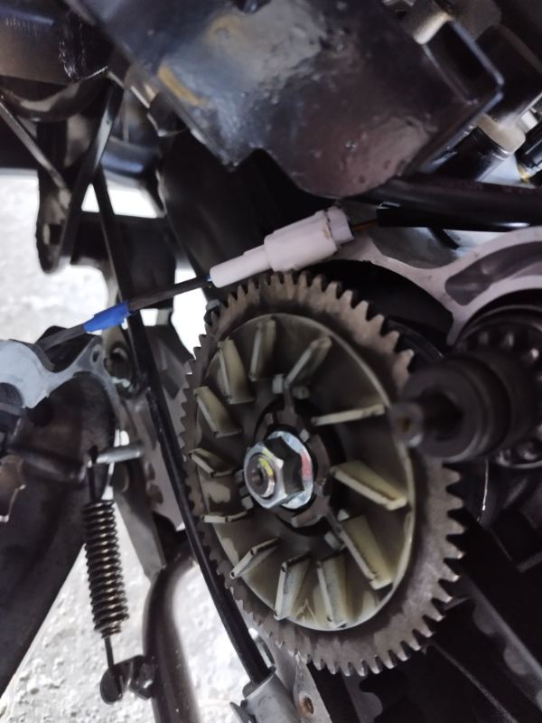

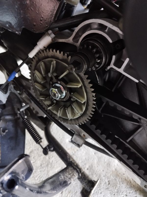

Ce serait bien de faire une photo du variateur, je pourrais te dire s'il est bridé ou pas en voyant la surface de contact avec la courroie. Tu as regardé pour le tour de roue?
Bonjour
Merci pour ses informations

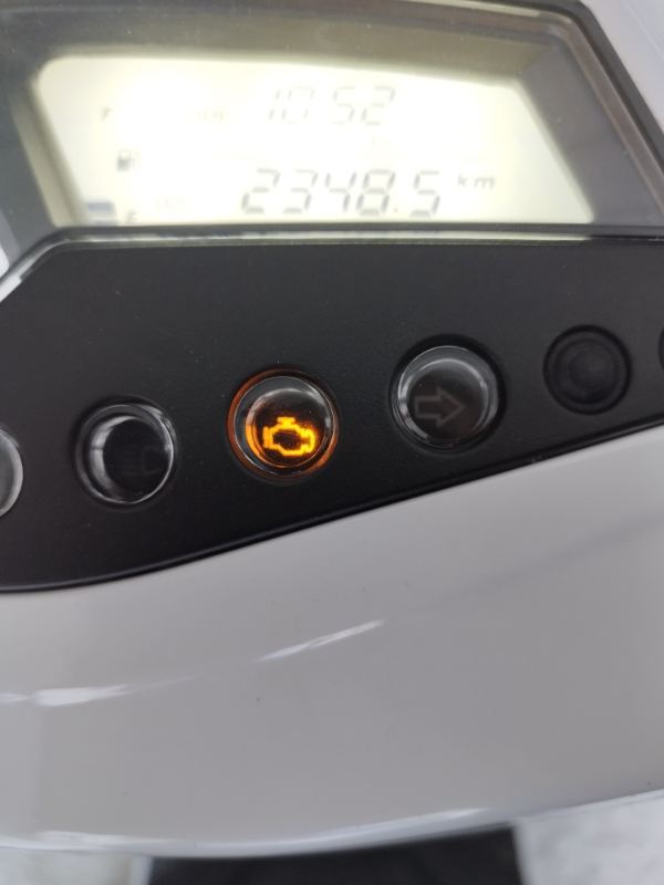

Je vais faire une photo du variateur et d'un câble qui sors qui carter de transmission qui quand je le débranche me permet daller a 70 mais seulement en descente mais rien de plus sur du plat ou en monter
Voici les photos de mon variateur d'extérieur et j'ai essayé de faire une photo du tube qui je crois a une bride ... Et comme vous pouvez il y a un câble qui est relier a la transmission si je me trompe pas . Je l'ai débrancher ce qui m'a permis d'aller à 70 en descente mais rien de plus de 40/50 en monter ou plat . J'ai aussi un voyant qui s'allume avant que je démarre donc juste contact allumer et qui s'éteint quand je démarre sa c'est normal mais quand je débranche le câble que je vous parle ,ce voyant reste allumer en conti . Je vous met une photo aussi
En effet, ton variateur est bridé.
Il faudra remplacer le canon par un modèle lisse comme celui-ci:
canon de variateur non bridé 20x39mm Scooter Chinois 139QMB Euro4 (boostycom.fr)
D'après ce que tu me dis, on peut en déduire que l'ecu est limité avec le capteur. Tu as des plots qui ressortent de la cloche d'embrayage? Sur Peugeot, il y en a quatre et pour débrider, il faut en limer deux.

Alors j'ai acheté la pièce que tu m'as dite Alain et j'ai acheté une paire de galet de 4.5g . Le scooter démarre mais ne veux pas accélérer sa fais un peu comme un vroum vroum mais doucement ,aucune accélération, aucun calage mais quand j'essaie d'accélérer il y a le voyant moteur qui s'allume une fraction de seconde entre chaque vroum vroum . Je sais pas si on peu mettre une vidéo ici mais si c'est possible et besoin je peux en faire une
