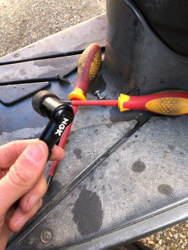

Glenn Posté(e) le 27 février 2023 Auteur Signaler Posté(e) le 27 février 2023 Bonjour et re bonjour à tous, Grosse surprise toute a l'heure quand je suis aller vérifier la bougie: 1- la bougie était a peine fixe sur le pas de vis, je sais pas comment elle a pu tenir 2- et la connexion qui alimentent la bougie (le truc avec l'antiparasite?) ne peut pas être fixé sur la bougie elle était mise sur la bougie de sorte à faire contact mais rien pour lui permettre de reste fixe, hallucinant! le truk pouvait se ballader et s'enlever hyper facilement. Bref du grand n'importe quoi sachant qu'avant les pièces que j'avais restait fixe, je n'avait pas de probléme de se coté. A ce niveau c'est quasiment du troll parce que le gars m'avait dit qu'il m'avait mi une bougie neuve et sachant qu'en plus il m'avait dit que le cylindre piston qu'il m'avait mis était de la qualité et il s’avère qu'on m'a dit que cette pièce venait de chine et coûtait 50 euros en montrant l'emballage. Du coup j'ai pu resserrer la bougie mais pour ce qui est de l'alim pas moyen de refixer quoi que ce soit je vais mettre une photo de ce a quoi ca ressemble. Et bien sur maintenant le scoot démarre comme d'habitude en galérant un peu au kick!!!! Bonne nouvelle pour moi qui m'attendait a encore galérer pendant je sais pas combien de temps avant que tout se règle. Désolé si je vous ait fait perdre du temps, mais j'avais a peine la motive de regarder quoi que ce soit parce que le scoot je venait a peine de le récupérer en m'attendant a pouvoir m'en servir pour au final tomber sur cette panne, sachant qu'aussi pas mal d’événement ne m'ont pas non plus aidé question motive. Maintenant va falloir que j'aille trouver les pièce qui vont bien et que je me repenche sur le compteur qui en passant a sont câble qui fonctionne mais ne fait des rotations que quand je fais reculer le scooter, on m'a dit qu'il fallait peut être que je change l’entraîneur si je me souviens bien.
Guigui80 Posté(e) le 28 février 2023 Signaler Posté(e) le 28 février 2023 Tu me met un doute Quand tu mets ton anti-parasite ( oui cela s'appel un anti-parasite ) Il y a bien un frottement avec une légère résistance quand tu la met.

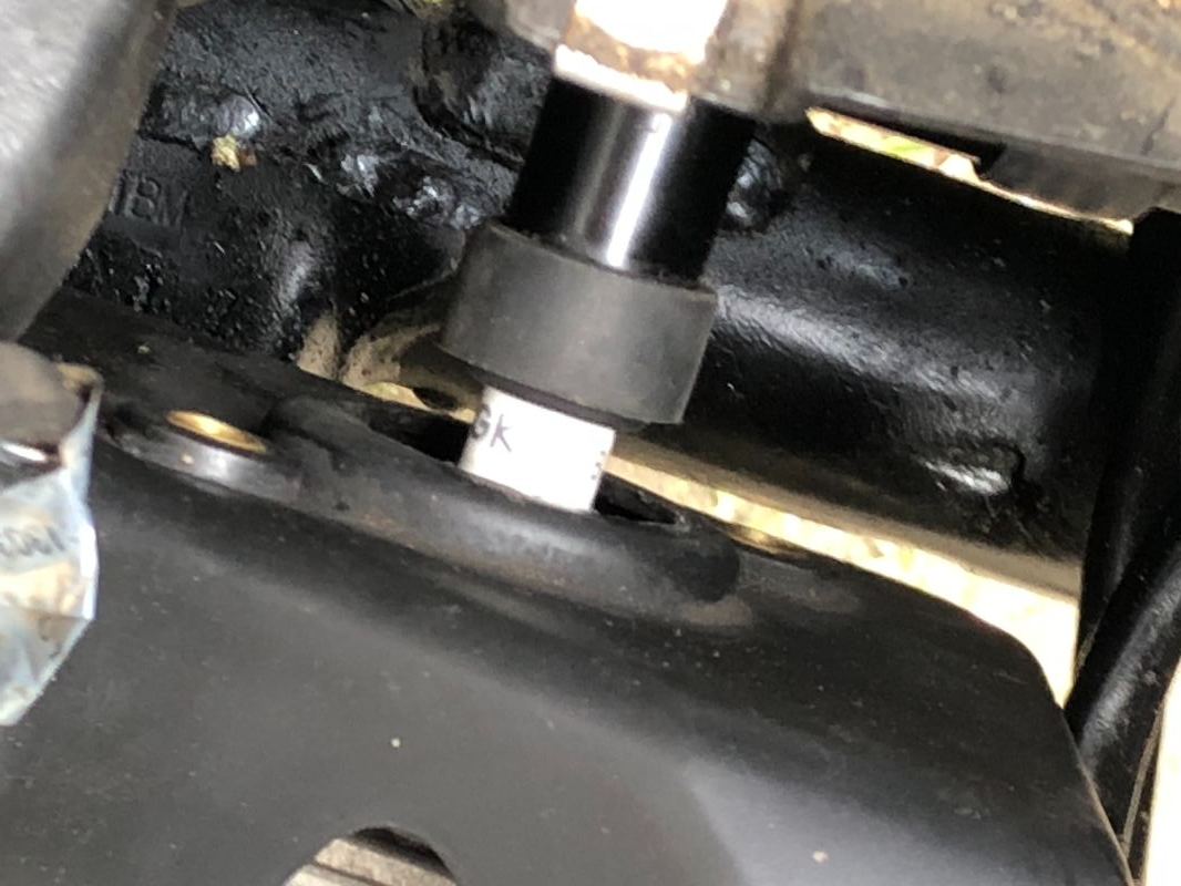

Glenn Posté(e) le 28 février 2023 Auteur Signaler Posté(e) le 28 février 2023 (modifié) Elle se met mais ne se fixe absolument pas de sorte a ce qu'il ait contact pour envoyer l'electicité. L'embout de la bougie (ngk aussi) est une petite tige fileté, mais vraiment j'arrive pas a fixé l'antiparasite dessus. J'essairai d'envoyer une photo dés que possible. Modifié le 28 février 2023 par Glenn
Guigui80 Posté(e) le 28 février 2023 Signaler Posté(e) le 28 février 2023 tu as des anti-parasite qui prenne les bougie sans enbout j'attends la photo 1
Glenn Posté(e) le 2 mars 2023 Auteur Signaler Posté(e) le 2 mars 2023 (modifié) Salut oue desole j'ai pas prit le temps de revenir sur le forum, c'est bon j'ai pu refixe la bougie on m'a passer le petit embout que l'on visse sur le bout de la bougie, ce qui m’embête c'est que l'antiparasite ne couvre pas entierement la bougie, je sais pas si c'est bon et est ce que le fait que ca ne soit pas etanche peut me causer d'autres soucis? La cette aprem je vais essayer de mettre une courroie de pompe a huile neuve, le petit souci c'est que hiere j'ai voulu enlever le carter mais il semble bloquer en bas a droite, je vais essayer de mettre un peu de degrippant et puis retenter ca toute a l'heure. Et en passant je pense changer des que possible les ampoules H4 (feu croisement et plein phare) la fixation est en p43t. Je voulais mettre des leds assez puissante histoire d'être plus tranquille vue que je peux être amener a rouler de nuit assez souvent. Je pensais partir la dessus: https://www.cnjy-led.fr/h4/895-kit-bi-led-h4-haute-puissance-canbus-elistar-v3-12v-24v.html?search_query=p43t&results=37 sauf que l'equipe du magasins ne me les conseils pas car il n'ont pas eu de retour de gens qui on un typhoon comme moi mais niveau voltage et fixation ça devrait correspondre a la limite je pourrait bricoler si 2 - 3 trucs si sa ne passe pas, je reflechirais a comment bien fixe le ballast et en plus question elec je me debrouille pas mal. edit2: J'ai vu pas mal d'autre led mais je sais pas ce que ca vaut niveau puissance et durabilite. Et le staff du site m'en ont conseille d'autre sans ballaste ni de gros machin sous la fication mais ça va chercher dans les 45 euros l'ampoule, donc sachant que je dois en mettre 2 ca fait trop cher pour moi. Edit: Il me manque 2 visses sur le cache de la culasse(?) Modifié le 2 mars 2023 par Glenn

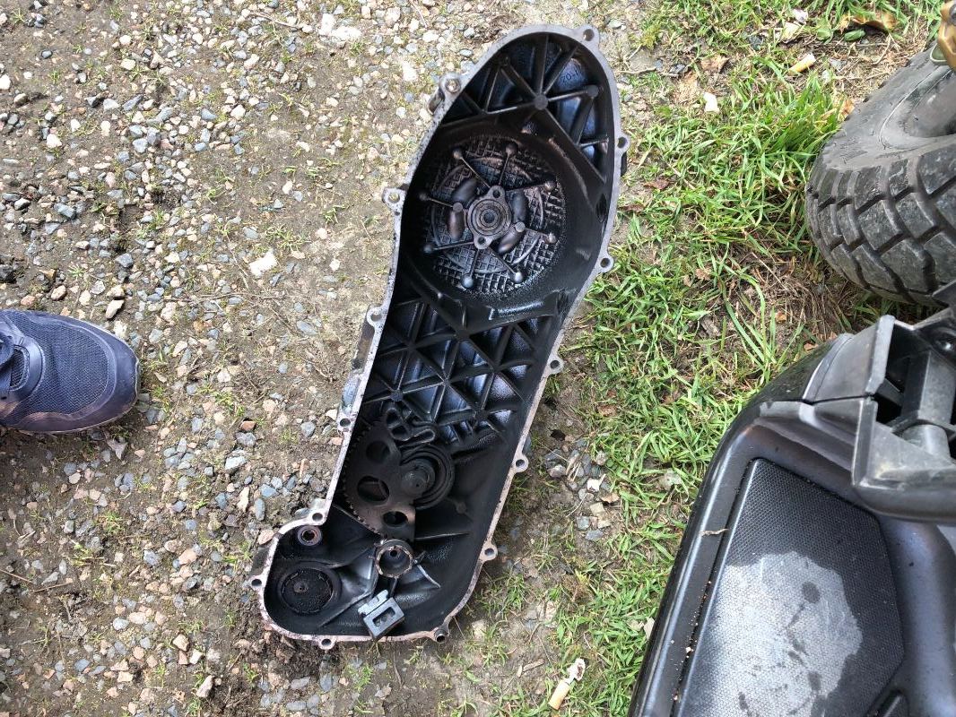

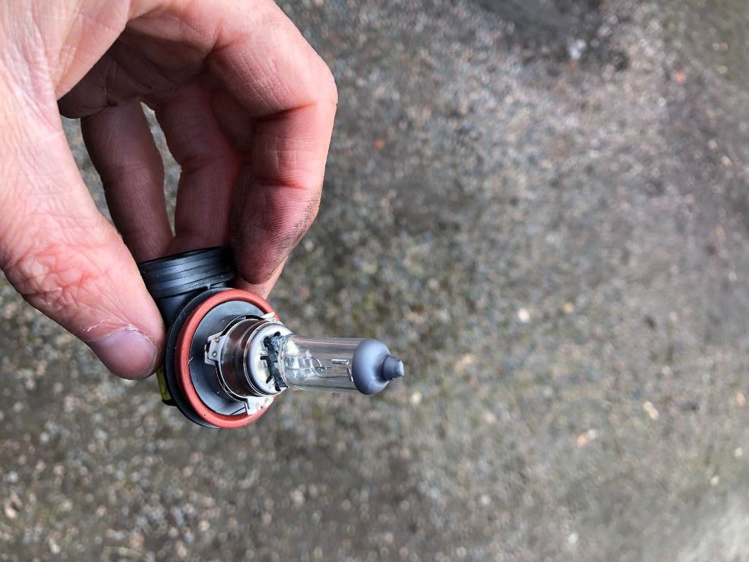

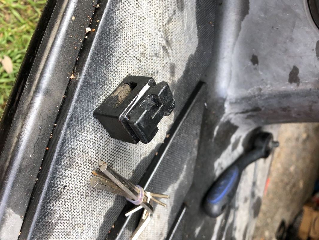

Glenn Posté(e) le 2 mars 2023 Auteur Signaler Posté(e) le 2 mars 2023 (modifié) C'est bon j'ai reussi a démonter le carter et il est comme plein de suie: J'ai pas prit assez soin de mon scoot visiblement. ce petit machin noir est tombe quand j'ai ouvert le carter, je sais pas du tout ou ça va. Et au niveau des ampoule je n'arrive pas a les enlever de leurs socle: Pourtant j'ai essayé de tirer en poussant ce petit bitogno (image du bas) a droite de la partie en métal mais rien y fait. Je sais pas comment on fait, si quelqu'un peu m'expliquer c'est cool. La suite au prochaine episode, lol Modifié le 2 mars 2023 par Glenn
Guigui80 Posté(e) le 2 mars 2023 Signaler Posté(e) le 2 mars 2023 Anti-parasite ok Led c'est fourrant continue sinon tu risque de la griller Si tu veux mettre feu à led il faut faire une modification

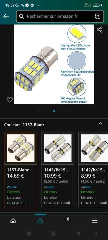

Glenn Posté(e) le 3 mars 2023 Auteur Signaler Posté(e) le 3 mars 2023 (modifié) oui c'est vrai que ces hallogene par defaut font le boulot mais bon j'ai vraiment besoin d'être traquille vu que je suis a la campagne. SI c'est juste une modif pour la fixation et le circuit elec comme on peut voir dans cette vidéo vers 7min30 je pense que c'est dans mes corde. après je sais pas si je si j'ouvre une autre page pour ca vue aussi que j'ai un petit souci dans le carter sur une pièce qui actionne la roue arrière, ca grince (vidéo juste plus bas), je sais pas si je dois mettre de la graisse quelque part:https://streamable.com/b6octk J'en ai marre d'entendre ce truk surtout moteur eteint quand je déplace le scoot et je me pose même la question si est ce que ca poserais pas un problème de résistance dans le roulement? En tout cas je suis content j'ai graisse pas mal de chose dans le carter surtout mon kick qui était complètement grippé maintenant sa démarre sans force et du premier coup Edit: J'avais ouvert le carter pour changer la courroie de la pompe a huile, ca a ete un peu galère lol, mais j'ai reussi Modifié le 3 mars 2023 par Glenn
Solution Guigui80 Posté(e) le 3 mars 2023 Solution Signaler Posté(e) le 3 mars 2023 (modifié) https//:m.youtube.com/watch?v=fKRygu5-ndU C'est expliquer clairement et simplement. Mais pour recharger la batterie il faut que les feu sois allumer. Quand tu pousse le scooter c'est normal d'entendre un bruit, tu as la roue arrière qui fait tourner la transmission jusqu'à la cloche, et vis versa, Par contre il faut la vidange de la transmission tous les 5 000 km Modifié le 3 mars 2023 par Guigui80 1
Glenn Posté(e) le 3 mars 2023 Auteur Signaler Posté(e) le 3 mars 2023 merci d'avoir partage ce tutoriel c'est super bien expliqué ca peut m'être utile si je prend des leds qui n'ont pas de ballast integré

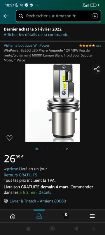

Guigui80 Posté(e) le 3 mars 2023 Signaler Posté(e) le 3 mars 2023 Personnellement j'ai pris celle là à l'avant Et celle là pour l'arrière ça fonctionne super bien, mais il faut prendre celle qui s'adapte à ton scooter Sur mon scooter j'ai aussi veilleuse j'ai du prendre led aussi Mais ça éclaire super bien Mais avec cette modification la batterie se recharge avec au moins les veilleuse allumer si tu en as, si tu n'en as pas ça sera les phare allumer 1

sebdu10 Posté(e) le 4 mars 2023 Signaler Posté(e) le 4 mars 2023 Il y a 1 heure, Glenn a dit : yep merci pour les conseil de toute facon sur mon scoot j'ai pas de position phare eteint il y a que croisement et plein phare salut, donc oui pour la bougie, il te fallait bien le petit embout pour quel rentre bien dans l'anti parasite, ton mecano c'est un charlot et un arnaqueur, pour tes feux de circulation de nuit, moi j'ai mis des feux aditionnel qui marche du tonnere et de nuit aucun soucis et l'éclairage, j'en suis plus que content. voilà ce que j'ai https://www.amazon.fr/Additionnels-Brouillard-Projecteur-Etanche-Interrupteur/dp/B07XZ75DWT?source=ps-sl-shoppingads-lpcontext&ref_=fplfs&psc=1&smid=A1X6FK5RDHNB96 hésite pas a regarder ailleurs niveau tarif, tu as les même a 90 euros, tu en as aussi a 50 euros, il il y a plusieurs tarifs et c'est les même feux, je t'enverrais une photo de mon scoot avec ses phare la, je peux t'assurer que tu ne sera pas déçus. et niveau que ampoule, je n'ai jamais trouver quelques chose qui ma satisfait, pour ça que je suis passer sur des feux aditionnel après niveau esthetique, beaucoup te diron que c'est nul mais moi je trouve que ça fait un style^^ et pour ton ampoule, je croie quel ne ce détache pas, il faut tu achete le bloc complet. 1

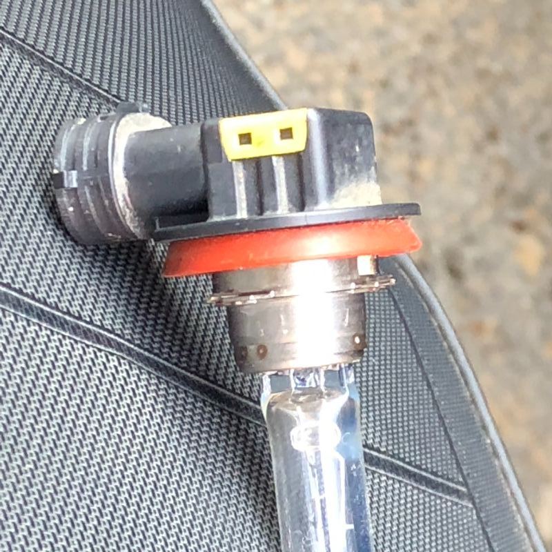

Glenn Posté(e) le 7 mars 2023 Auteur Signaler Posté(e) le 7 mars 2023 bonjour à tous desolé d'avoir tarder pour donner des news j’étais assez pris ces derniers temps. Merci pour votre intérêt a m'aider pour ces ampoule LEDs. La de toute facon je me pose une sérieuse question au niveau compatibilité: parce que en fait mon scoot prend donc deux ampoules mais n'en n'allume qu'une selon la position code ou plein phare et vu que la plupart des LEDs on 2 cablages/tensions (je sais pas comment fonctionne ce changement) sur une seule et même LEDs pour faire le changement code/phare, donc je pense que niveau recablage etc, ca ne sera pas vraiment simple a priori. Et niveau produit je pense que j'ai trouve une marque et des modele qui sont interressant: https://www.amazon.fr/KOYOSO-Ampoules-10000LM-pour-Voitures/dp/B09KBQH5TF/ref=pd_rhf_d_cr_s_pd_crcd_sccl_1_6/262-7844265-4969433?pd_rd_w=0eQNx&content-id=amzn1.sym.a4de7015-d278-484f-a03a-61ff43b3d092&pf_rd_p=a4de7015-d278-484f-a03a-61ff43b3d092&pf_rd_r=RRW86ZVB7JQHC6N209X9&pd_rd_wg=lbmH9&pd_rd_r=1b90d38d-7720-479f-a7d7-844b9de33031&pd_rd_i=B09KBQH5TF&th=1 https://www.amazon.fr/dp/B07WR4VMRM?th=1&linkCode=sl1&tag=carnes06-21&linkId=4e0dfc1e3bce0d8a0f6e042ddab87c4b&ref_=as_li_ss_tl Le rapport prix/puissance a l'air bon et les retour sur internet aussi. après je pense que je verrai plus tard pour ce changement de phare comme ca au niveau budget et préparation je serais plus tranquille. "tu verra ça n'a rien avoir et quand tu as pas mal de km à faire en scoot la nuit en pleine foret pour aller au boulot quand tu commence a 5h du mat et que les bestiaux traverse" Oue merci Sebdu10 tu sais exactement quel genre de souci je veux régler, mais merci a vous deux dans tous les cas. Maintenant cette après midi je vais me charger de la vidange de la transmission, le seul bémol c'est que la visse pour faire sortir l'huile et vraiment proche de la roue, je vais quand même essayer mettre un plastic ou quelque chose comme ca. Va falloir que je fasse vraiment gaff a pas en mettre partout. J'ai pas penser à faire la photo pour l’accès compliquer a l’évacuation de l'huile mais je vais mettre quelques une histoire d’être sur. Edit: je viens juste de tomber sur une vidéo de ScooterParis il a quasiment le même model que moi donc ca devrait le faire. A bientôt
sebdu10 Posté(e) le 7 mars 2023 Signaler Posté(e) le 7 mars 2023 Il y a 12 heures, Guigui80 a dit : Mouai a voir comment tu en parle, tu as pas du faire le raccord pour les empoule led. Et ça dépend de l'empoule que tu mets, Et je ne touche jamais au faisceau, juste de neiman au commodo Ensuite on ne branche jamais rien directement sur la batterie, ça se branche au moins au neymane, sinon le premier idiot qui passe à coté de ton scoot appuis sur le bouton et allume tes led qui en une journée te vide la batterie, et je déconseille fortement, "le commutateur" il est pas étance, j'ai lu la description et les question, et on ne peu pas supprimer le mode stroboscopique, en étant bricoleur tu aurais pue rajouter tes projecteur directement à ton plein phare, ce qui aurais évité d'installer le "commutateur" et sans vouloir être mauvaise langue j'aimerais bien voir la tête du scoot avec les projecteur avec c'est feux la tu n'a pas besoin de toucher au commodo d'origine des phares du scoot et ni du faissault. Je ne voie pas l'interret d'une personne a venir allumer tes feux additionel et tu dit on ne branche jamais rien a la batterie directement, j'ai des gant chauffant qui ce branche directement a la batterie + mes feux aditionnel et je n'ai jamais eu de soucis en 4 ans, donc je ne voie pas le souci de brancher directement, suffit juste de mettre un fusible de 10 ampère au lieux de 5 ou 7,5 préconiser pour les scoot et a la rigueure on peut mettre un porte fusible entre les branchement mais ce n'est pas la peine le comutateur est aussi bien étanche que celui du sccot pour démarrer tes feux, on peut supprimer le mode stroboscope en enlevant la résistance mais ce n'est pas un problème, c'est exactement comme une voiture quand tu es en plein phare et que tu bascule en code etc, c'est la même manipulation. En ayant c'est feux la depuis 4 ans, je n'ai eu aucun soucis de ce que tu mentionne dans ta réponse et ci tu relis les fils directement au phare d'origine, il seron automatiquement allumer quand tu vas allumer tes phare de scoot en journer ce qui est obligatoire sur la route, donc en journer pas besoin des feux aditionel, dou le fait que tu monte le tous séparément des feux du scoot et t'inquiète, je suis très bon bricoleur également. J'envoie le tous cette aprèm De plus, le fait que tu branche directement au fils des phare d'origine, ci toute fois il il y a un court circuit ou une couille, tu risque de tous faire sauter, que la ce sera seulement les phare aditionel qui sauterons, je trouve bizarre ta façon de proceder a vouloir brancher directement sur tes phare de scoot alors que tu peux faire un simple branchement a la batterie, dans tous les cas, perso, je ne modifirait pas un branchement sur mon faissaux ou sur les fils de lumière, après chaqun sa façon de faire Il y a 13 heures, Guigui80 a dit : Mouai a voir comment tu en parle, tu as pas du faire le raccord pour les empoule led. Et ça dépend de l'empoule que tu mets, Et je ne touche jamais au faisceau, juste de neiman au commodo Ensuite on ne branche jamais rien directement sur la batterie, ça se branche au moins au neymane, sinon le premier idiot qui passe à coté de ton scoot appuis sur le bouton et allume tes led qui en une journée te vide la batterie, et je déconseille fortement, "le commutateur" il est pas étance, j'ai lu la description et les question, et on ne peu pas supprimer le mode stroboscopique, en étant bricoleur tu aurais pue rajouter tes projecteur directement à ton plein phare, ce qui aurais évité d'installer le "commutateur" et sans vouloir être mauvaise langue j'aimerais bien voir la tête du scoot avec les projecteur Donc voilà, ci il faut plus de détaille comme le branchement complet, pas de soucis.

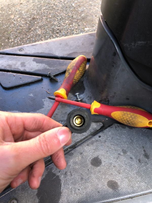

Glenn Posté(e) le 7 mars 2023 Auteur Signaler Posté(e) le 7 mars 2023 Au faite j'ai pu regarder pour mon compteur, ça devrait être l’entraîneur qui déconne; j'ai mis un petit tournevis plat dans l’entraîneur (sur les conseil d'un garagiste pas loin de chez moi qui lui est correct) et le tournevis ne tourne que quand je vais en marche arrière donc je vais changer l’entraîneur. La pièce devrait arrive chez lui fin de semaine ou semaine prochaine. J'ai bien sur explique la situation au garagiste, bonne semaine a tous
