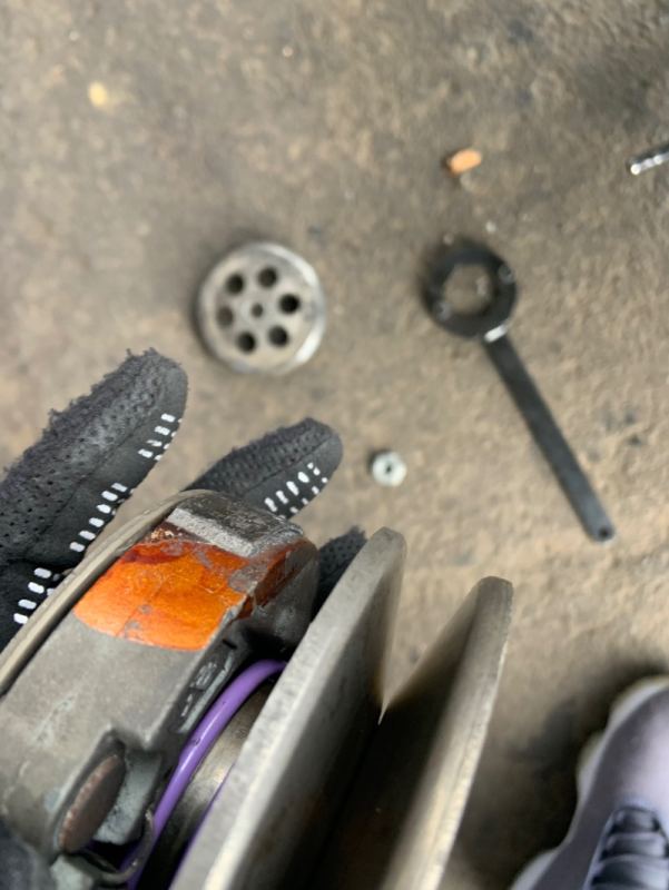

Stunt70corsa Posté(e) le 7 mars 2023 Signaler Posté(e) le 7 mars 2023 Bonjour , je viens sur ce forum car je n’arrive pas à trouver la source du problème j’ai récemment monter un 70 polini corsa sur mon stunt , donc je le rode 500km a 3% d’huile histoire d’être sur qu’il sera fiable , une fois le rodage fini je règle ma variation et je peaufine ma carburation le scooter rouler parfaitement une vrai fusée ! 1 semaine après , je ressentais une perte de puissance progressive je décide donc d’alléger ma variation , et par miracle je retrouve la puissance que j’avais , encore une semaine après rebelotte je durci donc mon ressort de poussée par un rouge malossi et là il avait jamais autant marcher ça fais maintenant une semaine et ça recommence j’ai une perte de puissance progressive . J’aimerais savoir de où ça peut venir , à savoir que mon embrayage est très usé je vais le changer prochainement mais ça m’étonnerait que sa soit sa le problème car ça joue surtout au démarrage . Si besoin de + de détails n’hésitez pas à demander je suis très embêté. Merci d’avoir pris le temps de lire .
sebdu10 Posté(e) le 8 mars 2023 Signaler Posté(e) le 8 mars 2023 Il y a 21 heures, Stunt70corsa a dit : Bonjour , je viens sur ce forum car je n’arrive pas à trouver la source du problème j’ai récemment monter un 70 polini corsa sur mon stunt , donc je le rode 500km a 3% d’huile histoire d’être sur qu’il sera fiable , une fois le rodage fini je règle ma variation et je peaufine ma carburation le scooter rouler parfaitement une vrai fusée ! 1 semaine après , je ressentais une perte de puissance progressive je décide donc d’alléger ma variation , et par miracle je retrouve la puissance que j’avais , encore une semaine après rebelotte je durci donc mon ressort de poussée par un rouge malossi et là il avait jamais autant marcher ça fais maintenant une semaine et ça recommence j’ai une perte de puissance progressive . J’aimerais savoir de où ça peut venir , à savoir que mon embrayage est très usé je vais le changer prochainement mais ça m’étonnerait que sa soit sa le problème car ça joue surtout au démarrage . Si besoin de + de détails n’hésitez pas à demander je suis très embêté. Merci d’avoir pris le temps de lire . Salut au démarrage, ce sont les petit ressort d'embrayage qui joue, il faut regarder ci tes mâchoire ne son pas trop usé, sinon passe un petit coup de papier a ponçer dessus mais ci vraiment comme tu dit ils son usé, oui change le.
Stunt70corsa Posté(e) le 26 mars 2023 Auteur Signaler Posté(e) le 26 mars 2023 Oui j’ai commander un embrayage neuf avec une courroie neuf car j’ai remarqué qu’elle était usée et qu’elle ne monter pas en haut dans le correcteur de couple . Je vais monter tous sa et re régler ma transmission en espérant résoudre le problème . Le 08/03/2023 à 10:49, sebdu10 a dit : Salut au démarrage, ce sont les petit ressort d'embrayage qui joue, il faut regarder ci tes mâchoire ne son pas trop usé, sinon passe un petit coup de papier a ponçer dessus mais ci vraiment comme tu dit ils son usé, oui change le.
sebdu10 Posté(e) le 27 mars 2023 Signaler Posté(e) le 27 mars 2023 Il y a 13 heures, Stunt70corsa a dit : Oui j’ai commander un embrayage neuf avec une courroie neuf car j’ai remarqué qu’elle était usée et qu’elle ne monter pas en haut dans le correcteur de couple . Je vais monter tous sa et re régler ma transmission en espérant résoudre le problème . pour la perte de performance, après ça peut être une prise d'air et beaucoup de chose.
