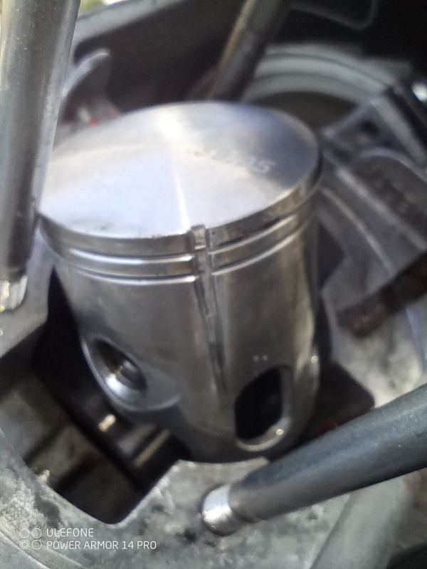

rahan Posté(e) le 18 mars 2023 Signaler Partager Posté(e) le 18 mars 2023 (modifié) Bonjour tout le monde Hier matin en allant au travail mon scooter c'est mis à ralentir et à faire un bruit anormal à l'avant du carter je ne sais pas si c'est allumage , variations , le cylindre ou bas moteur . je roulais en moyenne à 55km/h ce matin là et (depuis la fin du rodage), des fois je montais un peu plus progressivement sans tourner la poignée à fond pour atteindre 70km/h mais sans les maintenir pour me remettre à 55km/h environ . Du coup hier à un moment quand le moteur était chaud j'ai décidé de monté un peu plus 80-85km/h encore une fois progressivement et sans tourner à fond, une fois à cette vitesse j'arrête pour vouloir revenir à 55km/h et c'est à ce moment que j'ai senti qu'il s'est mis à faire comme des ratés et un bruit anormal et obligé d'être poignée à fond pour maintenir les 50km/h , j'étais casiment arrivé donc je l'ai emmené jusqu'à mon travail mais j'ai décidé de le laisser pour le remorquer la semaine prochaine pour démonter et voir ce qui ne va pas . Aussi une fois arrivé j'ai essayé de kicker sans le contact pour voir le bruit et avoir un ressenti mais ça faisait pas un bruit comme dab , toujours de la compression mais il il y a un bruit qui m'inquiète... Sur mon booster j'ai : kit 70 malossi sport fonte qui a environ 450km( notice rodage 400km) Vilebrequin renforcé doppler (450 km environ comme le kit , roulement et joint spi idem) carburateur 17.5 Dell'Orto phbn gicleur 82 (légèrement riche mais j'étais en rodage , aussi il fonctionne au mélange 2,5% pendant le rodage et là j'étais à 2% , huile motule 800 off road et toujours sp98 ) boîte à air mousse doppler et bride supprimée mais quand même un tube d'arrivée en pvc gros comme le trous sans la bride clapet carbone Pot yasuni r débridé allumage d'origine variateur Polini high speed sans la bride Galet 5g Correcteur de couple type origine top perf embrayage doppler réglable avec les ressorts qui sont déjà dessus quand on l'achète, ressort de poussée jaune malossi, cloche doppler transmission d'origine mais roulement neuf. voilà voilà si quelqu'un a une idée à ce que j'ai comme problème je suis preneur en attendant de pouvoir le démonter, merci d'avance et bon weekend à vous Modifié le 18 mars 2023 par rahan Mot répété Lien vers le commentaire Partager sur d’autres sites More sharing options...
sebdu10 Posté(e) le 20 mars 2023 Signaler Partager Posté(e) le 20 mars 2023 Le 18/03/2023 à 13:14, rahan a dit : Bonjour tout le monde Hier matin en allant au travail mon scooter c'est mis à ralentir et à faire un bruit anormal à l'avant du carter je ne sais pas si c'est allumage , variations , le cylindre ou bas moteur . je roulais en moyenne à 55km/h ce matin là et (depuis la fin du rodage), des fois je montais un peu plus progressivement sans tourner la poignée à fond pour atteindre 70km/h mais sans les maintenir pour me remettre à 55km/h environ . Du coup hier à un moment quand le moteur était chaud j'ai décidé de monté un peu plus 80-85km/h encore une fois progressivement et sans tourner à fond, une fois à cette vitesse j'arrête pour vouloir revenir à 55km/h et c'est à ce moment que j'ai senti qu'il s'est mis à faire comme des ratés et un bruit anormal et obligé d'être poignée à fond pour maintenir les 50km/h , j'étais casiment arrivé donc je l'ai emmené jusqu'à mon travail mais j'ai décidé de le laisser pour le remorquer la semaine prochaine pour démonter et voir ce qui ne va pas . Aussi une fois arrivé j'ai essayé de kicker sans le contact pour voir le bruit et avoir un ressenti mais ça faisait pas un bruit comme dab , toujours de la compression mais il il y a un bruit qui m'inquiète... Sur mon booster j'ai : kit 70 malossi sport fonte qui a environ 450km( notice rodage 400km) Vilebrequin renforcé doppler (450 km environ comme le kit , roulement et joint spi idem) carburateur 17.5 Dell'Orto phbn gicleur 82 (légèrement riche mais j'étais en rodage , aussi il fonctionne au mélange 2,5% pendant le rodage et là j'étais à 2% , huile motule 800 off road et toujours sp98 ) boîte à air mousse doppler et bride supprimée mais quand même un tube d'arrivée en pvc gros comme le trous sans la bride clapet carbone Pot yasuni r débridé allumage d'origine variateur Polini high speed sans la bride Galet 5g Correcteur de couple type origine top perf embrayage doppler réglable avec les ressorts qui sont déjà dessus quand on l'achète, ressort de poussée jaune malossi, cloche doppler transmission d'origine mais roulement neuf. voilà voilà si quelqu'un a une idée à ce que j'ai comme problème je suis preneur en attendant de pouvoir le démonter, merci d'avance et bon weekend à vous Salut, je partirais pour un présserage, je serait toi, je redémonte le haut moteur et je regarde son état. Tu avait combien de km de rodage quand tu la un peu plus pousser et tu fait combien de % d'huile pour 1L d'essence, graissage séparer ou mélange? Lien vers le commentaire Partager sur d’autres sites More sharing options...
rahan Posté(e) le 22 mars 2023 Auteur Signaler Partager Posté(e) le 22 mars 2023 (modifié) Le 20/03/2023 à 15:23, sebdu10 a dit : Salut, je partirais pour un présserage, je serait toi, je redémonte le haut moteur et je regarde son état. Tu avait combien de km de rodage quand tu la un peu plus pousser et tu fait combien de % d'huile pour 1L d'essence, graissage séparer ou mélange? Salut, j'avais plus de 450 km de rodage, sachant que pour ce kit c'est 400 et la notice précise qu'il faut augmenter progressivement après les 400 km, en plus c'est plus des brefs tirage que je fais, jamais de vitesse maintenue . Entre 400 et 450 km je le faisait monter à 60, 65 km/h max en roulant en moyenne à 50 , 55 km/h et après les 450km je testais 70, 75 km/h et le jour où ça met arrivé 85km/h compteur donc 80 en gros mais pas encore à fond, quand je fais ces tirage je ne maintiens pas je redescends direct à ma vitesse habituel comme en rodage 45km/h 50km/h , donc ça me la fait a la décélération pas en accélération, En huile 2.5 en rodage et là à partir de 450 km 2% que de la motule 100% synthèse 800 offroad . Bougie un peu noir mais pas trop humide, carburateur 17.5 phbn gicleur principal de 82, gicleur de ralenti 40 le tout avec une boîte à air mousse doppler, visse d'air ouverte au max pour gicleur de 82 donc 3 tours , a 1,5 la bougie était trop humide, après j'aurai pu mettre un 80 ou descendre encore pour voir, mais étant en rodage je préférerais être un peu plus riche pour pas trop chauffer. Maintenant il faut que je démonte je pense à un segment ou clips d'axe de piston , car j'ai essayé de kicker hier au travail, il ne démarre pas, je n'avais pas essayé depuis que je l'avais éteint et un bruit de frottement très fort se fait entendre comme un barrissement , j'espère ne pas avoir bouffer la chemise, si c'est juste le piston ça fait suer mais bon c'est moins cher que tout le kit , et je prie pour que le vilebrequin n'ai rien. J'en saurai plus une fois démonter... il y a 10 minutes, rahan a dit : Salut, j'avais plus de 450 km de rodage, sachant que pour ce kit c'est 400 et la notice précise qu'il faut augmenter progressivement après les 400 km, en plus c'est plus des brefs tirage que je fais, jamais de vitesse maintenue . Entre 400 et 450 km je le faisait monter à 60, 65 km/h max en roulant en moyenne à 50 , 55 km/h et après les 450km je testais 70, 75 km/h et le jour où ça met arrivé 85km/h compteur donc 80 en gros mais pas encore à fond, quand je fais ces tirage je ne maintiens pas je redescends direct à ma vitesse habituel comme en rodage 45km/h 50km/h , donc ça me la fait a la décélération pas en accélération, En huile 2.5 en rodage et là à partir de 450 km 2% que de la motule 100% synthèse 800 offroad . Bougie un peu noir mais pas trop humide, carburateur 17.5 phbn gicleur principal de 82, gicleur de ralenti 40 le tout avec une boîte à air mousse doppler, visse d'air ouverte au max pour gicleur de 82 donc 3 tours , a 1,5 la bougie était trop humide, après j'aurai pu mettre un 80 ou descendre encore pour voir, mais étant en rodage je préférerais être un peu plus riche pour pas trop chauffer. Maintenant il faut que je démonte je pense à un segment ou clips d'axe de piston , car j'ai essayé de kicker hier au travail, il ne démarre pas, je n'avais pas essayé depuis que je l'avais éteint et un bruit de frottement très fort se fait entendre comme un barrissement , j'espère ne pas avoir bouffer la chemise, si c'est juste le piston ça fait suer mais bon c'est moins cher que tout le kit , et je prie pour que le vilebrequin n'ai rien. J'en saurai plus une fois démonter... C'est mon 3 ème kit en 5 mois que des galères, 2 kit doppler s1r mort le premier 100km , le 2 ème monté pas par moi mais par un mécanicien qui fait que des scooters ou meca-boîte 40km . Donc j'ai pris un kit 70 fonte malossi même si je préfère alu , mais pour du tous les jours et moins d'entretien je me suis laissé tenter, au final il aura fait un peu plus que les autres autre. Modifié le 22 mars 2023 par rahan Conjugaison Lien vers le commentaire Partager sur d’autres sites More sharing options...

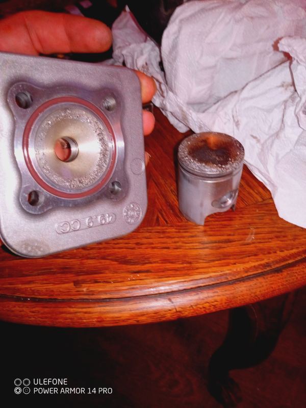

rahan Posté(e) le 23 mars 2023 Auteur Signaler Partager Posté(e) le 23 mars 2023 à l’instant, rahan a dit : Pour le premier oui , des morceaux du pistons je pense à une auto détonations, mais le 2 ème non ça a dû passer dans l'échappement car rien côté vilebrequin quand j'ai démonté j'ai des photos Lien vers le commentaire Partager sur d’autres sites More sharing options...

Guigui80 Posté(e) le 23 mars 2023 Signaler Partager Posté(e) le 23 mars 2023 il y a 28 minutes, rahan a dit : Pour le premier oui , des morceaux du pistons je pense à une auto détonations, mais le 2 ème non ça a dû passer dans l'échappement car rien côté vilebrequin quand j'ai démonté j'ai des photos Auto-detonation j'en doute fortement le carburant est prévue pour éviter cela, Pour la motul 800 je me suis renseigner c'est pour les moteurs qui ont manger du lion, les moteur préparer etc... Pour ça que de l'huile coule du pot et bougie noir. Lien vers le commentaire Partager sur d’autres sites More sharing options...
sebdu10 Posté(e) le 23 mars 2023 Signaler Partager Posté(e) le 23 mars 2023 il y a 17 minutes, rahan a dit : Je penserai à faire des photos lors du démontage ok mais demande a guigui puisqu'il s'est mieux que tous le monde, c'est le pro du site apparemment ^^ Lien vers le commentaire Partager sur d’autres sites More sharing options...
rahan Posté(e) le 23 mars 2023 Auteur Signaler Partager Posté(e) le 23 mars 2023 il y a 16 minutes, Guigui80 a dit : Auto-detonation j'en doute fortement le carburant est prévue pour éviter cela, Pour la motul 800 je me suis renseigner c'est pour les moteurs qui ont manger du lion, les moteur préparer etc... Pour ça que de l'huile coule du pot et bougie noir. Et en baissant le pourcentage ça ne changerait rien ? J'en ai un à la moitié et 2 autres bidons d'un litre d'avance, d'où la question à l’instant, rahan a dit : Et en baissant le pourcentage ça ne changerait rien ? J'en ai un à la moitié et 2 autres bidons d'un litre d'avance, d'où la question Sans pour autant être trop sec , ça serait possible non? Si elle lubrifie mieux, en mettre moins me semblerait possible dans la logique ? Pour mon dernier kit qui est en panne et que je n'ai pas pû encore démonter, j'ai juste une photo par le puits de bougie même si je sais que ça n'est pas vraiment utile, juste l'état au dessus du piston Si c'est juste à cause de l'huile mon problème et que ça a engendré une casse où un problème c'est vraiment très bête Lien vers le commentaire Partager sur d’autres sites More sharing options...

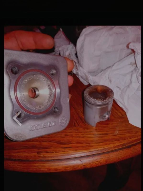

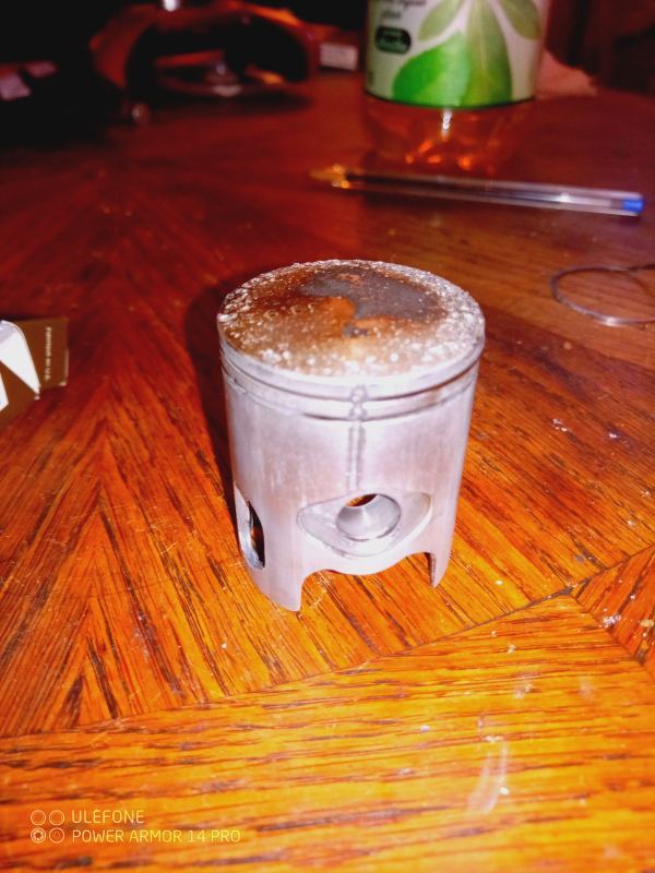

Guigui80 Posté(e) le 23 mars 2023 Signaler Partager Posté(e) le 23 mars 2023 Baisser progressivement jusqu'au bon dosage oui tu peux. Une photo m'intrigue les marque sont bien circulaire. Comme si le piston avais toucher la culasse, Le squish à était fait sur ce cylindre? Mais je doute que ce sois l'huile ( si j'ai bien compris tu as eu des serrage avec 2huile differente ( mais j'avoue y avoir penser ) J'ai une autre question, avant ton premier serrage tu as ouvert ton carter ou changer de vilebrequin? Lien vers le commentaire Partager sur d’autres sites More sharing options...
rahan Posté(e) le 23 mars 2023 Auteur Signaler Partager Posté(e) le 23 mars 2023 il y a 1 minute, Guigui80 a dit : Baisser progressivement jusqu'au bon dosage oui tu peux. Une photo m'intrigue les marque sont bien circulaire. Comme si le piston avais toucher la culasse, Le squish à était fait sur ce cylindre? Oui comme la notice doppler n'en était pas une et rien était indiqué j'ai vérifié au fil d'étain 1 mm avec le joint d'embase fourni , le Fil était a peine écrasé, je sais plus combien il y avait c'était en novembre mais c' était bon 0.7 ou un peu plus je me souviens plus exactement , donc j'en ai déduit que sur ce kit il n'y avait pas besoin de l'ajuster avec plusieurs joint , même si je mesure à chaque fois pour pas avoir des surprises, mais c'est ce qu'un ami m'a dit , c'est mot c'était " on dirait que le piston a martelé contre la culasse" je l'aurai entendu me semble t'il non? Et si le piston touche le vilebrequin aurait pu finir ça course ? je pense que si il touche même au kick ça doit se ressentir. Lien vers le commentaire Partager sur d’autres sites More sharing options...
Guigui80 Posté(e) le 23 mars 2023 Signaler Partager Posté(e) le 23 mars 2023 il y a 1 minute, rahan a dit : Oui comme la notice doppler n'en était pas une et rien était indiqué j'ai vérifié au fil d'étain 1 mm avec le joint d'embase fourni , le Fil était a peine écrasé, je sais plus combien il y avait c'était en novembre mais c' était bon 0.7 ou un peu plus je me souviens plus exactement , donc j'en ai déduit que sur ce kit il n'y avait pas besoin de l'ajuster avec plusieurs joint , même si je mesure à chaque fois pour pas avoir des surprises, mais c'est ce qu'un ami m'a dit , c'est mot c'était " on dirait que le piston a martelé contre la culasse" je l'aurai entendu me semble t'il non? Et si le piston touche le vilebrequin aurait pu finir ça course ? je pense que si il touche même au kick ça doit se ressentir. Oui ce n'est pas faux ça aurais fait un sacré potin Alors la question a 1000€ quesque peut faire des des trace au piston de façon circulaire et faire des rayure sur les piston Lien vers le commentaire Partager sur d’autres sites More sharing options...
rahan Posté(e) le 23 mars 2023 Auteur Signaler Partager Posté(e) le 23 mars 2023 il y a 3 minutes, Guigui80 a dit : Oui ce n'est pas faux ça aurais fait un sacré potin Alors la question a 1000€ quesque peut faire des des trace au piston de façon circulaire et faire des rayure sur les piston Sur la culasse c'est vrai que c'est circulaire mais sur le piston il y en a su tout le dessus même au milieu , c'est pour ça j'ai pensé à une combustion incontrôlé et une température vraiment trop élevé, après peut être une erreur de ma part lors du montage, j'ai même pensé à un morceau d'étain pour le squish qui aurait pû être coupé par un transfert il y a 8 minutes, rahan a dit : Oui comme la notice doppler n'en était pas une et rien était indiqué j'ai vérifié au fil d'étain 1 mm avec le joint d'embase fourni , le Fil était a peine écrasé, je sais plus combien il y avait c'était en novembre mais c' était bon 0.7 ou un peu plus je me souviens plus exactement , donc j'en ai déduit que sur ce kit il n'y avait pas besoin de l'ajuster avec plusieurs joint , même si je mesure à chaque fois pour pas avoir des surprises, mais c'est ce qu'un ami m'a dit , c'est mot c'était " on dirait que le piston a martelé contre la culasse" je l'aurai entendu me semble t'il non? Et si le piston touche le vilebrequin aurait pu finir ça course ? je pense que si il touche même au kick ça doit se ressentir. il y a 8 minutes, Guigui80 a dit : Oui ce n'est pas faux ça aurais fait un sacré potin Alors la question a 1000€ quesque peut faire des des trace au piston de façon circulaire et faire des rayure sur les piston C'est vrai qu'il y en a plus sur le tour mais au milieu aussi et c'est brûlé il y a 11 minutes, Guigui80 a dit : Oui ce n'est pas faux ça aurais fait un sacré potin Alors la question a 1000€ quesque peut faire des des trace au piston de façon circulaire et faire des rayure sur les piston C'est vrai qu'il y en a plus sur le tour mais au milieu aussi et c'est brûlé, mais sur mon dernier kit faut vraiment que je démonte pour voir mais je pense à un segment qui c'est défait ou un clips d'axe , ou la cage à aiguille qui à péter même si elle était neuve, après le vilebrequin je pense pas c'est un doppler endurance c'est costaud quand même. Lien vers le commentaire Partager sur d’autres sites More sharing options...
