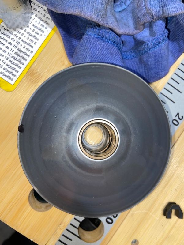

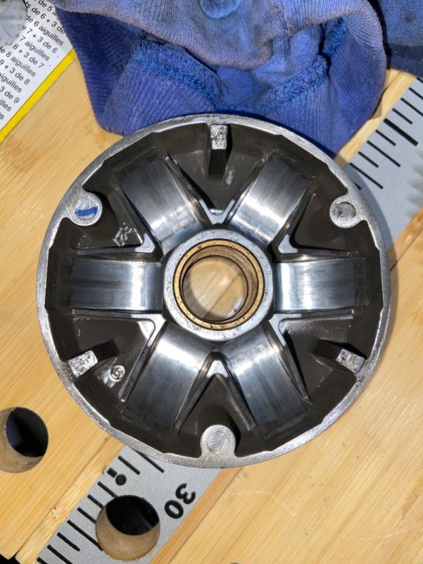

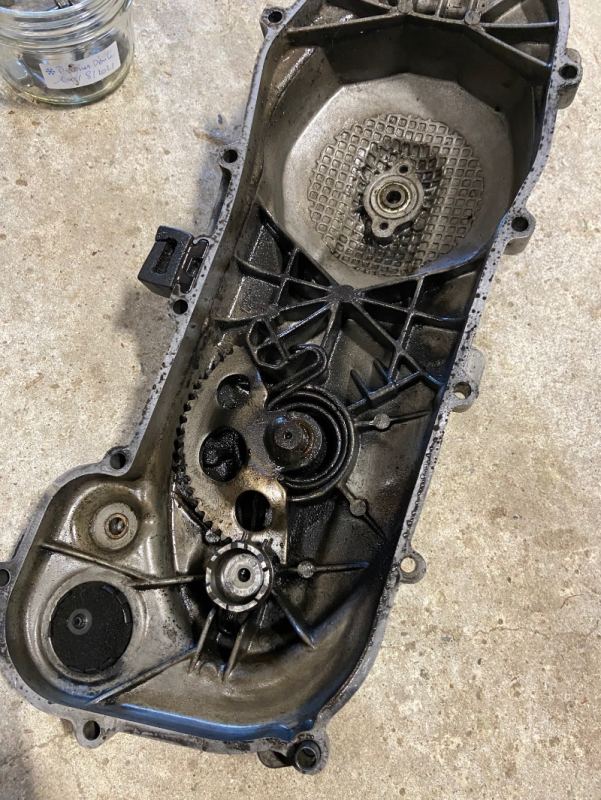

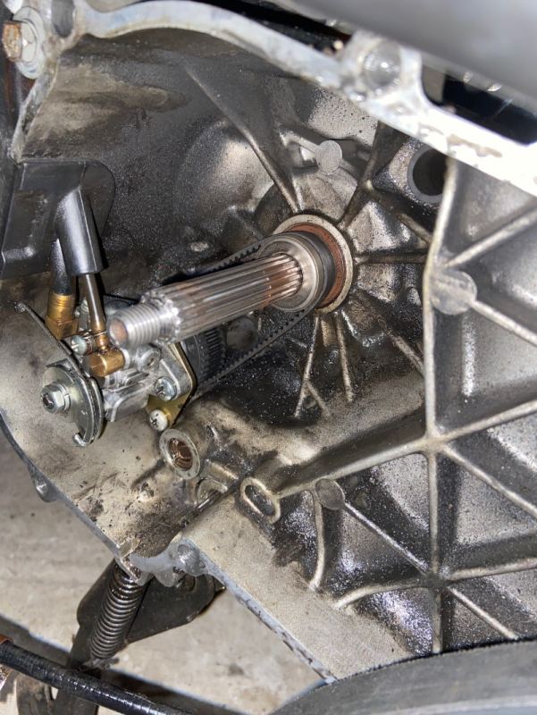

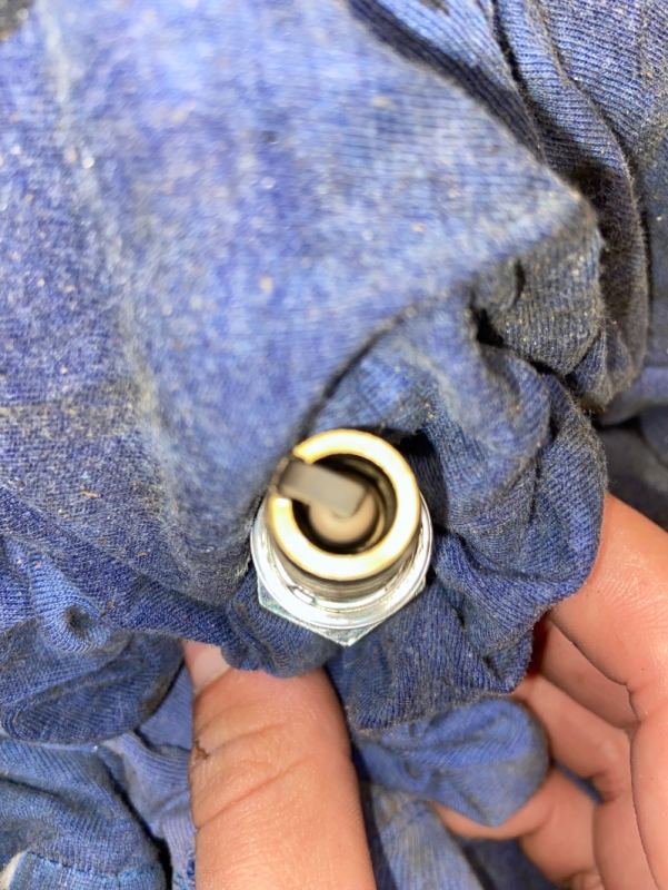

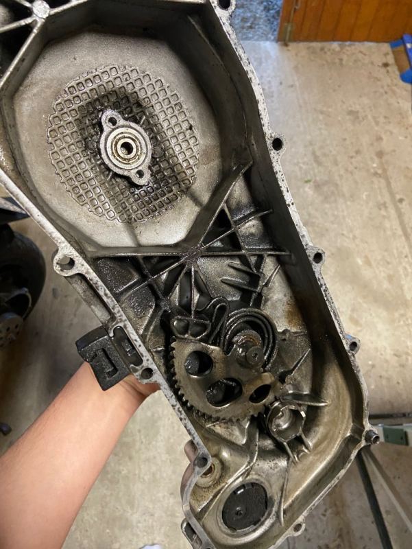

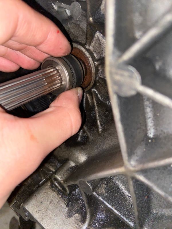

Slikyzz Posté(e) le 24 mars 2023 Auteur Signaler Posté(e) le 24 mars 2023 il y a une heure, Slikyzz a dit : Je suis entrain de tout démonter je vous envoie une photo d’ici peu Voici les photos, j’avais fait un petit trait pour voir jusqu’à où la courroie montée. Et j’ai roulé avant de tout démonter. Bon bah je pense clairement que mon joint spi fuie
sebdu10 Posté(e) le 24 mars 2023 Signaler Posté(e) le 24 mars 2023 il y a 53 minutes, Slikyzz a dit : Bon bah je pense clairement que mon joint spi fuie Déjà, la couleur de bougie est pas trop top, il faudrait un réglage carburateur ou un autre gicleur d'une autre taille, la courroie monte bien presque en haut la dessus ce n'est pas trop mal, si sur ton spi c'est un peu humide, il faudrait le changer, le spi est au bord de la gorge ou un peu enfoncer? ci il est un peu enfoncer, il de vraie avoir comme une petite flaque qui stagne sur le rebord.
Slikyzz Posté(e) le 24 mars 2023 Auteur Signaler Posté(e) le 24 mars 2023 à l’instant, sebdu10 a dit : Déjà, la couleur de bougie est pas trop top, il faudrait un réglage carburateur ou un autre gicleur d'une autre taille, la courroie monte bien presque en haut la dessus ce n'est pas trop mal, si sur ton spi c'est un peu humide, il faudrait le changer, le spi est au bord de la gorge ou un peu enfoncer? ci il est un peu enfoncer, il de vraie avoir comme une petite flaque qui stagne sur le rebord. Oui c’est exacte il y a comme une flaque Pour le carburateur pourtant il tient le ralenti et quand j’accélère ça part
sebdu10 Posté(e) le 24 mars 2023 Signaler Posté(e) le 24 mars 2023 Montre les mâchoire de ton embrayage aussi, voir l'épaisseur
Slikyzz Posté(e) le 24 mars 2023 Auteur Signaler Posté(e) le 24 mars 2023 à l’instant, sebdu10 a dit : Montre les mâchoire de ton embrayage aussi, voir l'épaisseur J’ai tout remonté, mais donc le joint spi fuie ?
sebdu10 Posté(e) le 24 mars 2023 Signaler Posté(e) le 24 mars 2023 il y a 1 minute, Slikyzz a dit : Oui c’est exacte il y a comme une flaque Pour le carburateur pourtant il tient le ralenti et quand j’accélère ça part Bon déjà join spi a changer et tu as beau avoir un carburateur qui tourne bien et le ralenti nikel, ce n'est pas pour sa que tu as un bon réglage. et tu as un spi l'autre coter, coter allumage a changer aussi, tu en change un, tu change l'autre
Slikyzz Posté(e) le 24 mars 2023 Auteur Signaler Posté(e) le 24 mars 2023 il y a 4 minutes, sebdu10 a dit : Bon déjà join spi a changer et tu as beau avoir un carburateur qui tourne bien et le ralenti nikel, ce n'est pas pour sa que tu as un bon réglage. et tu as un spi l'autre coter, coter allumage a changer aussi, tu en change un, tu change l'autre Donc c’est clairement une une fuite de joint spi ? Vu les photos ? Et le réglage carburateur ne va pas me faire gagner des 100 et des milles ?
sebdu10 Posté(e) le 24 mars 2023 Signaler Posté(e) le 24 mars 2023 Il aura un meilleur comportement et sa permet de préserver ton moteur niveau lubrification de ton cylindre, carburateur mal régler tu peux faire un serrage Cui tu avait une petite flaque dans la porter du spi oui sa fuit
