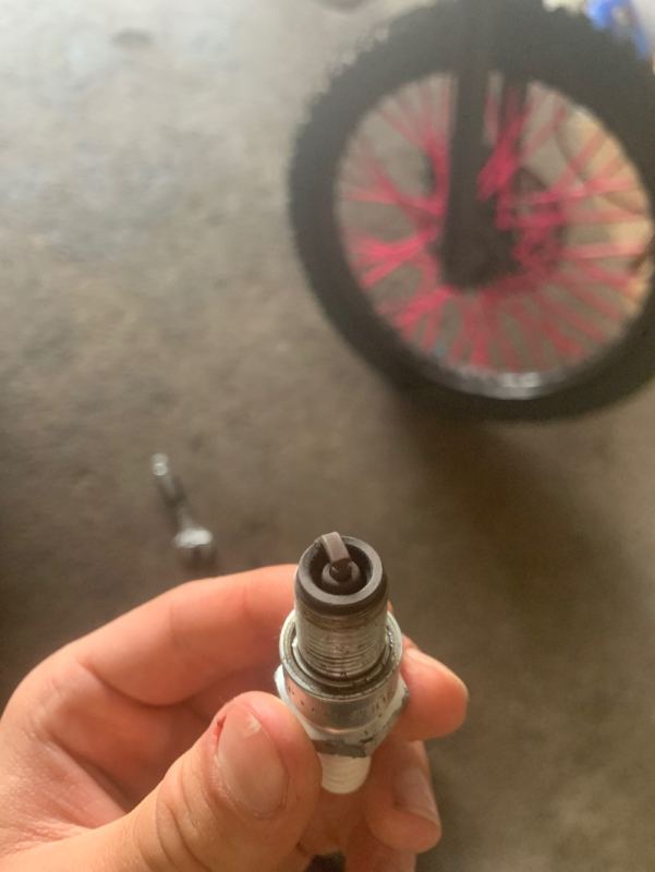

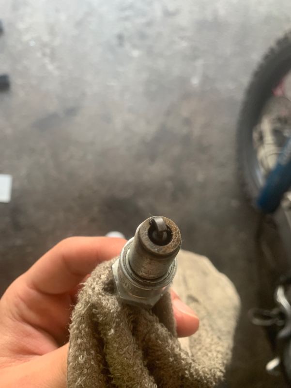

Prinso Posté(e) le 3 avril 2023 Auteur Signaler Partager Posté(e) le 3 avril 2023 Le 02/04/2023 à 12:42, sebdu10 a dit : Ci tu as pas besoin du scoot, ok Salut , je viens d’avoir un petit soucis , je roulais tranquillement avec ma Derbi et tout à coup elle c’est éteint sa a fait comme une panne d’essence , j’ai donc regarder la bougie et aucune étincelle j’ai changé bougie antiparasite et toujours rien , quand je pousse la moto à la poussette mais feux s’allume et le moteur veut démarrer mais ça n’y arrive pas , ça pourrais venir de quoi ? Aidez moi Lien vers le commentaire Partager sur d’autres sites More sharing options...
sebdu10 Posté(e) le 3 avril 2023 Signaler Partager Posté(e) le 3 avril 2023 tes feux on rien avoir avec le système de démarrage du scoot, soie c'est ta bobine anti parasite qui a lâcher, soie ton cdi, ça pourrait être aussi ton allumage mais tes feux marche, après possible que sur ton allumage tu as des bobine qui on lâcher mais avant tous regarde ta masse si elle est bien fixer, ci tjr pareille teste une autre bobine et si pareil test un autre cdi mais ta masse en premier, tu la retire, tu nettoyes a la brosse métallique ou elle est fixer, tu brosse aussi la cosse de masse et tu la remet et tu test. il y a une heure, Prinso a dit : Salut , je viens d’avoir un petit soucis , je roulais tranquillement avec ma Derbi et tout à coup elle c’est éteint sa a fait comme une panne d’essence , j’ai donc regarder la bougie et aucune étincelle j’ai changé bougie antiparasite et toujours rien , quand je pousse la moto à la poussette mais feux s’allume et le moteur veut démarrer mais ça n’y arrive pas , ça pourrais venir de quoi ? Aidez moi Lien vers le commentaire Partager sur d’autres sites More sharing options...
Prinso Posté(e) le 5 avril 2023 Auteur Signaler Partager Posté(e) le 5 avril 2023 Le 03/04/2023 à 22:42, sebdu10 a dit : tes feux on rien avoir avec le système de démarrage du scoot, soie c'est ta bobine anti parasite qui a lâcher, soie ton cdi, ça pourrait être aussi ton allumage mais tes feux marche, après possible que sur ton allumage tu as des bobine qui on lâcher mais avant tous regarde ta masse si elle est bien fixer, ci tjr pareille teste une autre bobine et si pareil test un autre cdi mais ta masse en premier, tu la retire, tu nettoyes a la brosse métallique ou elle est fixer, tu brosse aussi la cosse de masse et tu la remet et tu test. Bon du coup sa ne marche toujours pas j’ai changé anti parasite bougie cdi et toujours pas d’étincelle, demain je reçois un stator je le change et si sa marche pas je ne c’est plus quoi faire…. à l’instant, Prinso a dit : Bon du coup sa ne marche toujours pas j’ai changé anti parasite bougie cdi et toujours pas d’étincelle, demain je reçois un stator je le change et si sa marche pas je ne c’est plus quoi faire…. Je remet un allumage d’origine il faut le recaler ? Si oui je peux le faire sans outils spéciaux ? Lien vers le commentaire Partager sur d’autres sites More sharing options...
sebdu10 Posté(e) le 5 avril 2023 Signaler Partager Posté(e) le 5 avril 2023 il y a 56 minutes, Prinso a dit : Bon du coup sa ne marche toujours pas j’ai changé anti parasite bougie cdi et toujours pas d’étincelle, demain je reçois un stator je le change et si sa marche pas je ne c’est plus quoi faire…. Je remet un allumage d’origine il faut le recaler ? Si oui je peux le faire sans outils spéciaux ? je ne sais pas ci tu peux le caler ou ci il il y a un calage à faire, il faudrait tu demande a Alain, Bader, Jimmy ou Fred et tu as regarder ta masse? ci oui Branche un fils a ton moteur par exemple a une vis de la boîte a kik et tu relis ce fils a ton cadre et test Lien vers le commentaire Partager sur d’autres sites More sharing options...
