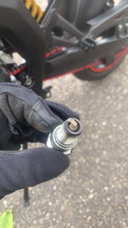

Prinso Posté(e) le 11 avril 2023 Auteur Signaler Posté(e) le 11 avril 2023 Il y a 15 heures, sebdu10 a dit : a demain Bon je viens de faire un arrêt carburation voici ma bougie il y a 2 minutes, Prinso a dit : Bon je viens de faire un arrêt carburation voici ma bougie il y a 4 minutes, Prinso a dit : Bon je viens de faire un arrêt carburation voici ma bougie Je précise que je suis en gp 75 car 90 je peux pas rouler avec il y a 38 minutes, Prinso a dit : Bon je viens de faire un arrêt carburation voici ma bougie Je précise que je suis en gp 75 car 90 je peux pas rouler avec Et pour le garage y m'a dit un nettoyage carburateur…, je l’es fait y hier donc bon et y peut pas regarder ma moto avant 2 semaine du coup je vais faire moi même .
sebdu10 Posté(e) le 11 avril 2023 Signaler Posté(e) le 11 avril 2023 Il y a 2 heures, Prinso a dit : Bon je viens de faire un arrêt carburation voici ma bougie Je précise que je suis en gp 75 car 90 je peux pas rouler avec Et pour le garage y m'a dit un nettoyage carburateur…, je l’es fait y hier donc bon et y peut pas regarder ma moto avant 2 semaine du coup je vais faire moi même . ta bougie est blanche, il va falloir monter en gicleur de 2 en 2, tu es trop pauvre je pense que dans les 80, sa de vraie le faire

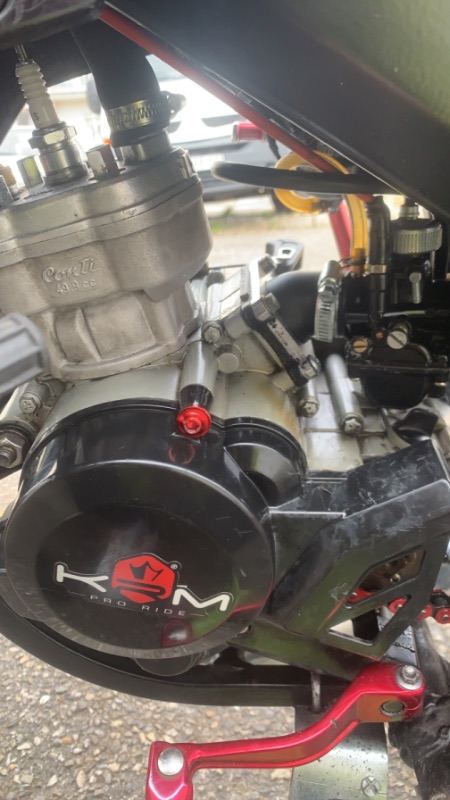

Prinso Posté(e) le 11 avril 2023 Auteur Signaler Posté(e) le 11 avril 2023 il y a une heure, sebdu10 a dit : ta bougie est blanche, il va falloir monter en gicleur de 2 en 2, tu es trop pauvre je pense que dans les 80, sa de vraie le faire Super sa marche je reçois mes gicleur demain !! Par contre problème… il y avais un bruit bizarre coter allumage un genre de grésillement j’ai démonter et j’ai vu que un petit câble du rotor étais dénudé légèrement..et la platine un peu casser..j’ai recommander un stator avec platine je reçois dans 2 jour donc je fais tout d’un coup réglage carburateur etc et je vous tien au courant ! (Et j’ai vue que dès miette sortez de mon rotor) plein de miette noir , c’est dangereux non ? à l’instant, Prinso a dit : Super sa marche je reçois mes gicleur demain !! Par contre problème… il y avais un bruit bizarre coter allumage un genre de grésillement j’ai démonter et j’ai vu que un petit câble du rotor étais dénudé légèrement..et la platine un peu casser..j’ai recommander un stator avec platine je reçois dans 2 jour donc je fais tout d’un coup réglage carburateur etc et je vous tien au courant ! (Et j’ai vue que dès miette sortez de mon rotor) plein de miette noir , c’est dangereux non ? (Câble du stator pardon)
sebdu10 Posté(e) le 11 avril 2023 Signaler Posté(e) le 11 avril 2023 il y a une heure, Prinso a dit : Super sa marche je reçois mes gicleur demain !! Par contre problème… il y avais un bruit bizarre coter allumage un genre de grésillement j’ai démonter et j’ai vu que un petit câble du rotor étais dénudé légèrement..et la platine un peu casser..j’ai recommander un stator avec platine je reçois dans 2 jour donc je fais tout d’un coup réglage carburateur etc et je vous tien au courant ! (Et j’ai vue que dès miette sortez de mon rotor) plein de miette noir , c’est dangereux non ? (Câble du stator pardon) tu as prit quel taille en gicleur? et possible que ton soucis vienne de ton stator, genre un souci de la circulation du courant, ce qui fait que ta moto déconnerais, pour le réglage carburateur ci tu pense que ton pote la bien fait, ne le refait pas, après ça coûte rien si il s'est le faire, une photo des miette que tu dit serait pas mal, je penserait au joint spi mais je ne sais pas, après je ne connait vraiment pas la mécanique sur moto et encore moins tous ce qu'il il y a a vitesse.
Prinso Posté(e) le 11 avril 2023 Auteur Signaler Posté(e) le 11 avril 2023 il y a 13 minutes, sebdu10 a dit : tu as prit quel taille en gicleur? et possible que ton soucis vienne de ton stator, genre un souci de la circulation du courant, ce qui fait que ta moto déconnerais, pour le réglage carburateur ci tu pense que ton pote la bien fait, ne le refait pas, après ça coûte rien si il s'est le faire, une photo des miette que tu dit serait pas mal, je penserait au joint spi mais je ne sais pas, après je ne connait vraiment pas la mécanique sur moto et encore moins tous ce qu'il il y a a vitesse. J’ai pris de 75 à 98 il me semble une boîte entière de gicleur , et pour le rotor c’est les aimant qui sont casser je crois je vais vérifier demain , et pour le réglage je lui dirais de venir et de tester chaque gicleur
