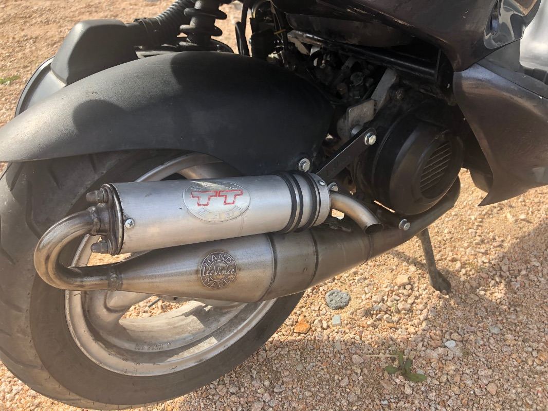

j’ai un problème avec mon scooter kymco vitality 2T mon scooter et tous d’origine mais j’ai mon variateur débrider et ma boîte à air
j’ai changé mon pot et ma ligne c’est un Léo Vince TT débrider et mon scooter a perdu des performances et me fais beaucoup de rater en monter j’ai un gicleur de 88. Et des galet de 7,5 gr qui est parfait pour mon scooter (j’ai fais la technique du marqueur sur le variateur il rester 5mm du très)
pourriez vous m’aider car mon scooter accélère beaucoup moins vite il me fais des rater surtout en monter par contre il a gagner de la pointe.(mon ancien pot était celui d’origine débrider à la ligne)

Salut, quand tu change de pot et sur tous avec un détente, il faut baisser en grammage de galets et certainement le ressort de poussée et il faut tu refasse un réglage carburateur
Attendre pour avoir un peu plus d'explication par des autres personnes.
sûrement aussi monter ton gicleur de 5 ou 10 point certainement.
