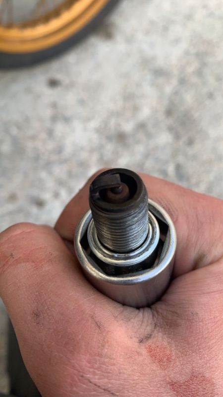

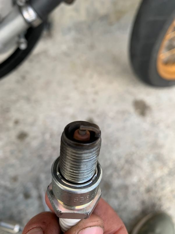

Bonjour j’ai une Derbi cylindre piston polini en 50 Cc un pot yasuni et carburateur 17,5 Dell'Orto dessus il y avait un gicleur principal de 68 et elle broutter au démarrage puis quand elle était lancer elle rouler bien mais quand je lâcher l’accélérateur bah il fallait que de rétrograde jusqu’elle monte dans les tour pour bien repartir j’ai mi un gicleur principal 90 et c’est un peu mieux les c’est pas encore sa et j’ai montez le clips de l’aiguille au 2eme cran partant du haut ça vient de ou

Salut, déjà, il faut que ton carburateur soie bien régler et tu es passer d'un gicleur de 68 a 90? car la si ta photo avec ta bougie c'est un gicleur de 90, tu es trop riche, il faut essayer les autres, maintenant tu decsend ton gicleur de 2 en 2, 90 ensuite celui d'en dessous etc et montre nous ta bougie a chaque fois, tu roule un peu le temps quel prenne sa couleur et tu fait un arrêt carburateur, tu roule à fond et tu coupe le contact direct et montre nous ta bougie.
