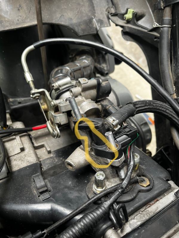

hellomat Posté(e) le 20 décembre 2024 Signaler Partager Posté(e) le 20 décembre 2024 Le 06/05/2023 à 12:06, fefe_67 a dit : La vidange a était faite des deux moteur et transmission j’ai fiât peut être 300klm depuis il a 50 000klm cets un kisbee qui roule comme pièce j’ai un pot Léo Vinci depuis 2ans jamais u de problème au contraire un gain de puissance de 5khlm qui me fait monter à 70 j'ai changé piston par cause de serrage la 3000klm ebsuite j’ai changé c’est pièce mais le problème a surgit avant cets pièce la j'ai changé ma boîte air ai mis a filtre polini ressort de poussée jaune et galet de 7g et 4g mais impossible de le régler en cause du problème j'ai aussi changer la pompe à huile je penser que c’était sa y’a à peut près 300klm En ce moment depusi 2 jours j’ai une fuite d’essence à l’injecteur j’essaie de le refaire en changer le joint et tout mais toujours de l’essence qui coule au niveau du raccord quand je l’es ramener au garage j’ai préciser que l’injecteur n’a jamais était changer rien mais il m’a dit que c’était pas sa mais automatiquement cets quelque chose d’électronique qui doit le bloquer C'est quoi le nom de cette pièce , la mienne est cassée. Merci Lien vers le commentaire Partager sur d’autres sites More sharing options...
