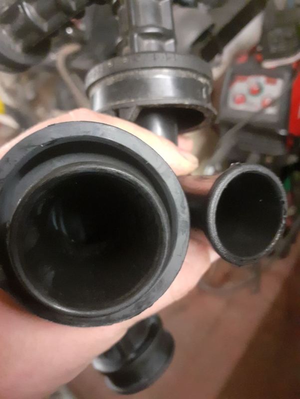

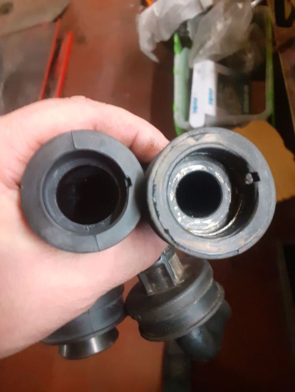

un manchon de boîte à air Malossi (l'original étant réduit sur les versions 25km/h)

J'ai donc commencé par monter le manchon: (légère amélioration avec un conduit plus large)

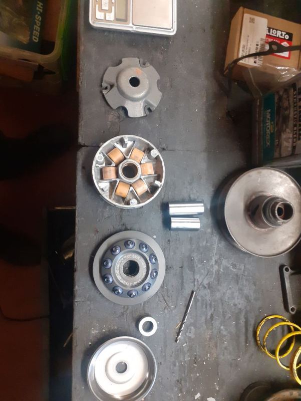

J'ai ensuite démonté toute la variation, ainsi que les axes de transmission:

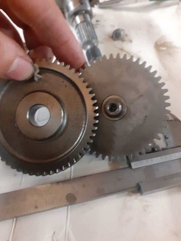

J'en ai profité pour enfin connaître les rapports de transmission, ce qui donne un rapport entre la cloche d'embrayage et la roue de 19.74/1, rapport horriblement court. J'ai comparé avec un Peugeot Tweet 50 qui était présent dans l'atelier, son rapport avoisinait les 17/1, ce qui est court mais compensé par les jantes de 16 pouces.

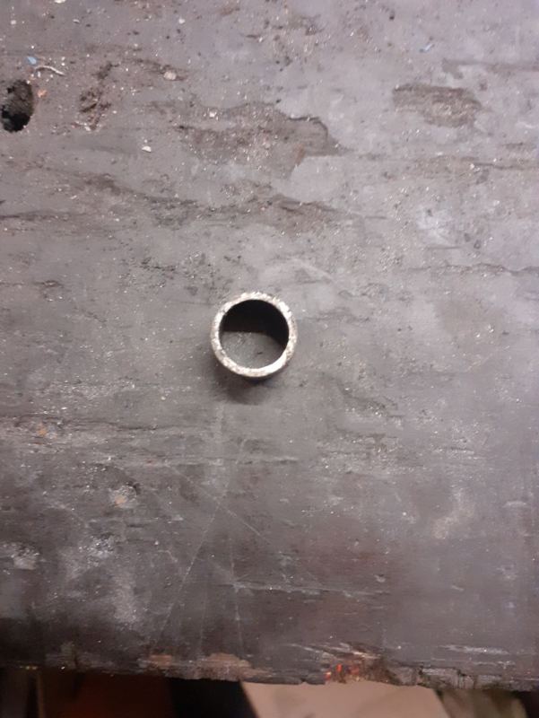

J'ai ensuite divisé l'arbre intermédiaire avec une presse, et ho surprise: le diamètre du pignon d'origine n'est pas le même que le Malossi (17.63mm pour le Malossi contre 13.43 pour l'origine)
Heureusement, le fils de mon boss m'a usiné une buse en acier cémenté pour adapter le pignon:
Me voilà donc avec les pignons pressés et prêts à monter. De 19.74/1, je passe à 16/1, me disant que cela ferait bien l'affaire.

J'ai démarré les tests avec le ressort blanc Malossi et des galets de 7.5g.
J'ai vite remis le ressort d'origine, le blanc ne convenant pas car trop mou.
J'ai testé 3 jeux de galets que j'avais à dispositions: 6.1g (livrés avec le variateur Multivar, trop légers), 6.8g et 7.5g. J'ai également fait le test d'une courroie de Piaggio Fly, un peu plus longue et permettant d'exploiter la totalité du correcteur de couple, avec un petit gain d'accélération.

J'ai fait les tests ce lundi matin avec le variateur Malossi et la transmission d'origine, la buse usinée n'a pas tenu le choc.

Je vais faire un dernier test vendredi matin avec le variateur Malossi, le ressort blanc, les galets de 7.5 et la transmission d'origine, plus d'autres choix.

Si on fait la liste des brides possibles sur GY6 t'a pas fini de chercher et modifier. T'a regardé le diamètre coté culasse de ta pipe d'admission ?
Effectivement le ressort malossi blanc est très très mou, les origines sont bien meilleures sur les kymco notamment.
