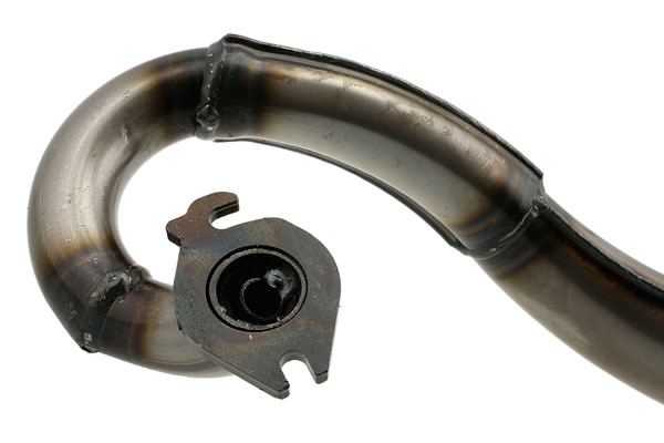

- Je ne sais pas si j'ai toujours la bride dans la BAA car celle-ci me semble vide à l'intérieur. Auriez-vous une photo de cette bride et de l'intérieur du BAA d'un Trekker.

Pour la bride à l’entrée de la la ligne sa ressemble à la photo

il faut enlever la rondelle qui est sur le canon à coter du variateur car c’est une bride mes je pense que cet enlever pour toi
Effectivement les brides du pot ont bien été enlevées.
