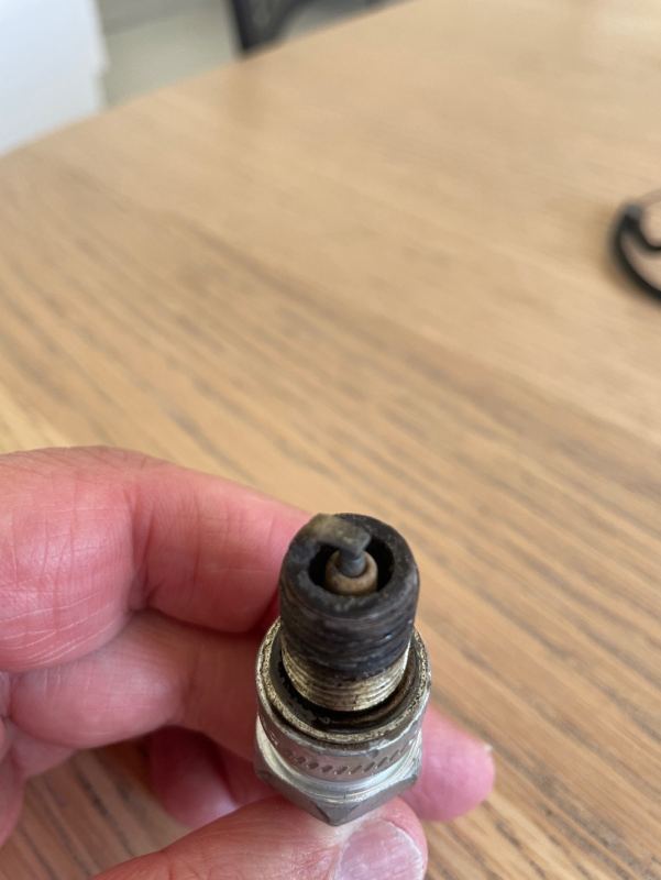

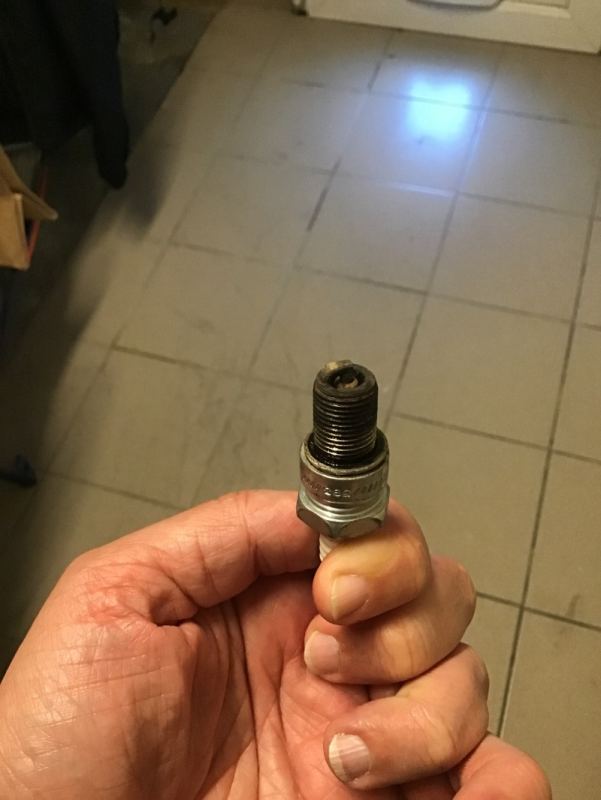

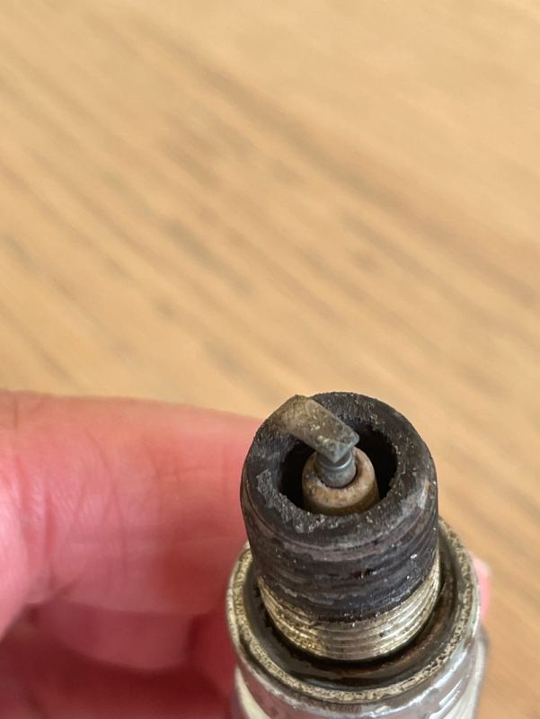

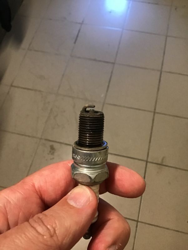

yann57330 Posté(e) le 2 juin 2023 Auteur Signaler Posté(e) le 2 juin 2023 il y a 14 minutes, Guigui802 a dit : La céramique elle est blanche? On peut voir une photo vue du dessus.
Guigui802 Posté(e) le 2 juin 2023 Signaler Posté(e) le 2 juin 2023 il y a 9 minutes, yann57330 a dit : J'aurais peut être du préciser, la céramique coté electrode.
Guigui802 Posté(e) le 2 juin 2023 Signaler Posté(e) le 2 juin 2023 il y a 9 minutes, yann57330 a dit : Vous lui mettez de l'huile régulièrement a ce scooter? On croirait voir la bougie d'un 4t. C'est quoi la configuration complète du scooter. Ou tout est d'origine? Et la bougie vous l'avais eu ou? Il y a écris quoi d'autre sur la bougie?
yann57330 Posté(e) le 2 juin 2023 Auteur Signaler Posté(e) le 2 juin 2023 C’est la bougie d’origine du Sr 50 C’est le scooter de mon fils alors franchement j’ai un doute sur le remplissage régulier du réservoir d’huile… le scooter a été modifié en concession avec yasuni type r et variateur polini + réglages sur la bougie il est inscrit champion RN3C Et 593/////////10
Guigui802 Posté(e) le 2 juin 2023 Signaler Posté(e) le 2 juin 2023 il y a 17 minutes, yann57330 a dit : C’est la bougie d’origine du Sr 50 C’est le scooter de mon fils alors franchement j’ai un doute sur le remplissage régulier du réservoir d’huile… le scooter a été modifié en concession avec yasuni type r et variateur polini + réglages sur la bougie il est inscrit champion RN3C Et 593/////////10 Ok pour le model de la bougie Quand je regarde la couleur de la bougie c'est grave. sois il tourne sans huile est il as de la chance que son moteur tourne encore sois il est trop pauvre et il as de la chance que son moteur tourne encore. sois ça pompe a huile est morte et il a de la chance que son moteur tourne encore dans les 3 cas c'est une casse moteur qui l'attend si ça continue il faut absolument voir si sont réservoir d'huile est remplis et si il fait le plein régulierement Huile semi-synthetique 2t
fred82000 Posté(e) le 2 juin 2023 Signaler Posté(e) le 2 juin 2023 la bougie a un peu de calamine il faudrais la nettoyer rien de plus à faire que si il roulerais sans huile il aurais déjà fait un serrage moteur
