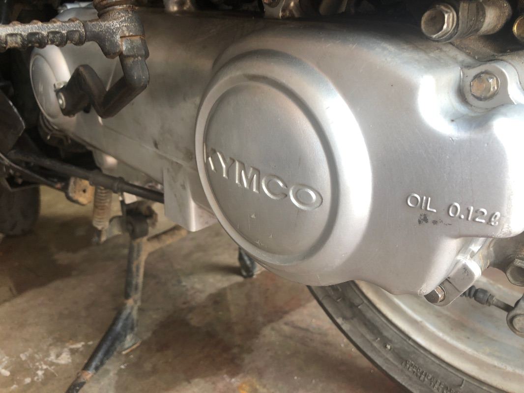

0 Guigui802 Posté(e) le 2 juin 2023 Signaler Partager Posté(e) le 2 juin 2023 il y a 3 minutes, Hugo3001 a dit : J’ai changé ma courroie y’a 2mois gicleur augmenter par contre l’huile de transmission jamais fais je ses même pas si que faut comme huile et la quantité La transmission c'est tous les 5 000km https://www.maxiscoot.com/fr/produit/huile-de-transmission-ipone-transcoot-minerale-125ml-34030?gclid=CjwKCAjwpuajBhBpEiwA_ZtfheC-3rOmSeUFUIXM-1f-c4BgpSUGlFztfKHBaABh2-SB5V_cWFMQjhoC6N4QAvD_BwE tu peux sûrement en acheter dans un garage MBK Peugeot etc... Et respecter le dosage indiquer sur le carter. En CC aussi prévoir un joint. J'inciste sur un point ne pas serrer comment un fou sinon tu vas foirer le pas de vis Récupére l'huile usager et donne la dans n'importe quel garage auto ou moto. (vraiment important) donc 20 000km et aucune révision de faite. pour le filtre à air à était changer? Lien vers le commentaire Partager sur d’autres sites More sharing options...
0 Hugo3001 Posté(e) le 2 juin 2023 Auteur Signaler Partager Posté(e) le 2 juin 2023 Le filtre oui il a était changer il y a un ans et demi Et pour l’huile du coup la quantiter ses bien ce qui a écris sur la photo donc 12cl Lien vers le commentaire Partager sur d’autres sites More sharing options...
0 Guigui802 Posté(e) le 2 juin 2023 Signaler Partager Posté(e) le 2 juin 2023 il y a 5 minutes, Hugo3001 a dit : Le filtre oui il a était changer il y a un ans et demi Et pour l’huile du coup la quantiter ses bien ce qui a écris sur la photo donc 12cl Ou 12 cl ou 120cc c'est pareil. Ton moteur à passer les 20 000km même pas la peine de penser à faire une configuration sans tout refaire. La seule chose que tu peux faire c'est de mettre un variateur. Ça améliorera tes performance sans user le moteur. Le variateur d'origine pas le plus optimiser. après je recommande. Vérifier garniture frein arrière , Vérifier la garniture d'embrayage Vérifier les plaquette de frein Purger les frein avant, à faire tous les 2 ans (il y a des vidéo youtube)( attention liquide de frein et corrosif) Vérifier l'état des lamelle de clapet voir si elles sont en bonne etat et si elles sont toujours rigide. Et là c'est un entretien pas une révision. Lien vers le commentaire Partager sur d’autres sites More sharing options...
