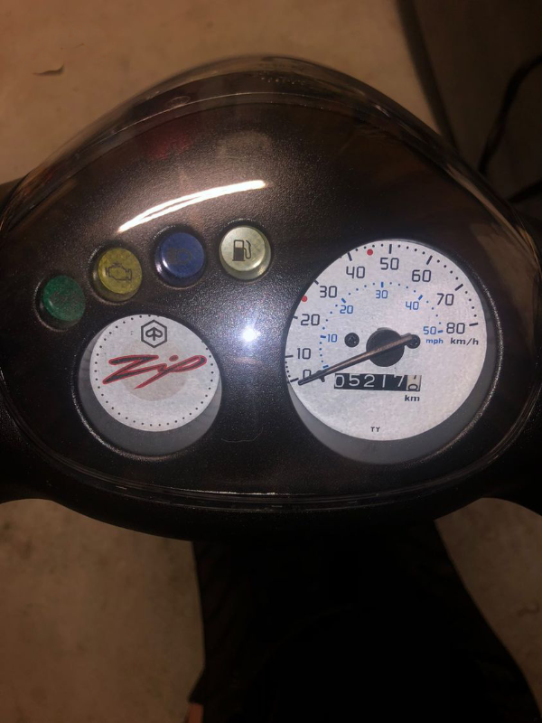

Bonjour, j'ai acquéri un zip 4t injection EURO4 2019, il a que 5000 kilomètres, je sais qu'un 4t ça put à débrider mais je veux voir avec le plus de modification à combien il peut monter, ( Kit, variateur, transmission, etc. etc.)
j'aimerais savoir si des gens ont déjà eu ce scooter et si oui, pourriez-vous me donner une liste de truc à changer dessus avec des liens de référence si possible merci d'avance !

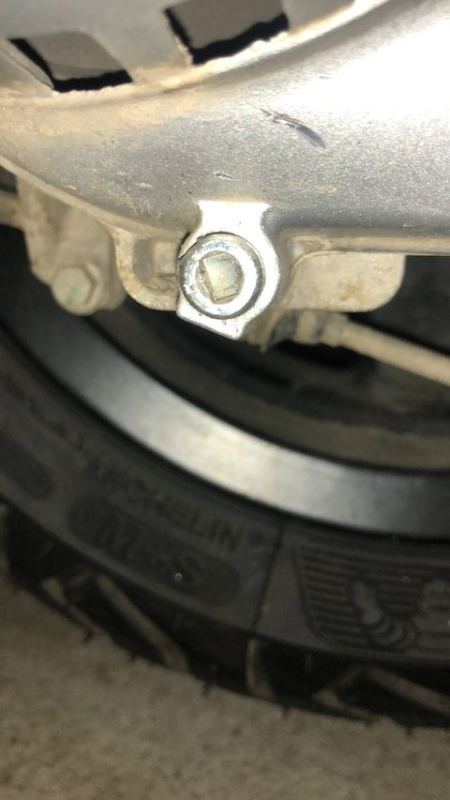

On dirais une clé de vidange. (Tête carré)
Dérouler
au final j'ai forcé le filtage en tapant au marteau avec un autre embout et j'ai devisé à la viseuse à choc ça marche niquel : p

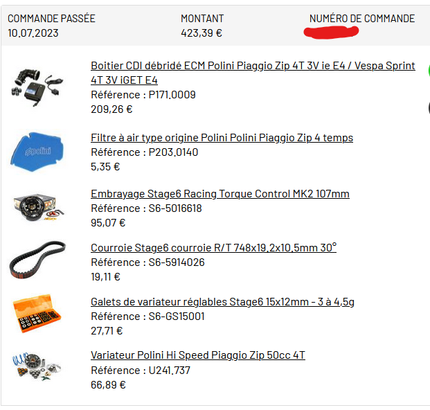

Re ça va ? et sa y es commande passé ça picotte et j'attends pour le kit cylindre j'ai un peu peur j'ai vu fallais tout démonter pour garder que la roue arrière ça à l'air vraiment galère même si il y a des tutoriels sur youtube !
Modifié par Romain433
  Le 11/07/2023 à 05:25, Alain a dit :
Pour les galets réglables, tu t'es planté.
Tu as pris des galets en 15x12mm, il en fallait en 19x15.5mm...
Pour la courroie, je ne suis pas certain qu'elle passe sur un Zip 4t, c'est un modèle pour Zip 2t.

oh le boulet merci mec j'ai contacté le site et la courroie ah bah je verrais il proposait que celle-là sur le site, sinon la mousse pour la boîte à air j'ai vu que tu pouvais optimiser un petit peu les performances et c'est vraiment nul que sur mon zip il faut démonter la roue avant pour enlever le carénage avant pour changer le CDI t'ait pas une technique pour contrer ça ? merci d'avance bg

et sinon l'embrayage Stage6 ça passera ? merci d'avance
  Le 11/07/2023 à 20:59, Alain a dit :
Il ne faut pas démonter la face avant, mais le protège jambes pour accéder à l'ECU.
L'embrayage Stage6 passera sans souci.
