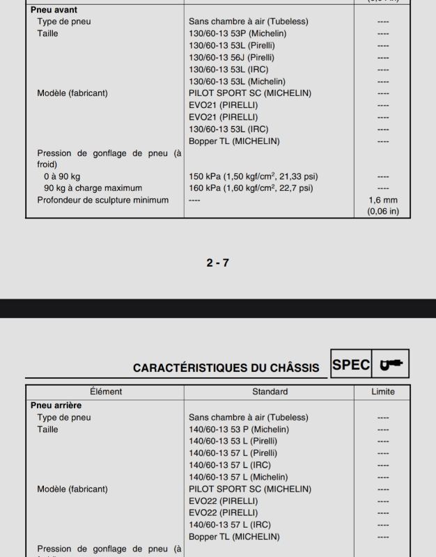

Bonsoir, j'ai un nitro aerox , ci-joint le manuel atelier . @fred82000:laugh:
Et j'ai besoin de changer les pneus ils ont fait leur temps  avant / arrière le mieux c'est les deux de la même marque et gamme (c'est connu)  vous me conseilleriez lesquelles ?
Qui grip bien sûr temps sec comme en temps de pluie
Merci & Ride safe ;)

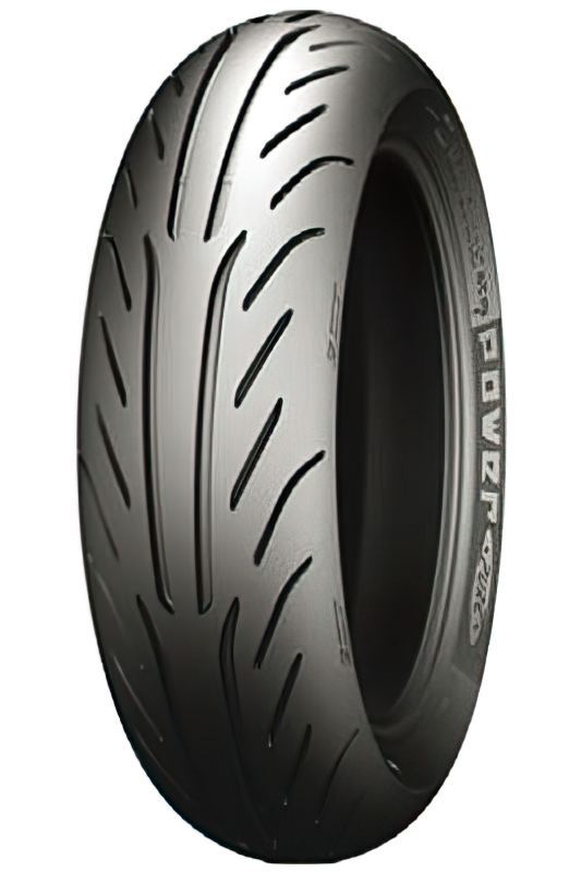

Salut, moi je te conseille les pneus Michelin Power Pure ;)
Salut a toi mon sujet date de juillet , merci pour l'aide tardive aha mais c'est gentil de ta part :) d'ailleurs ça me rassure  que tu le conseil j'ai opté pour ceux là avant arrière :)

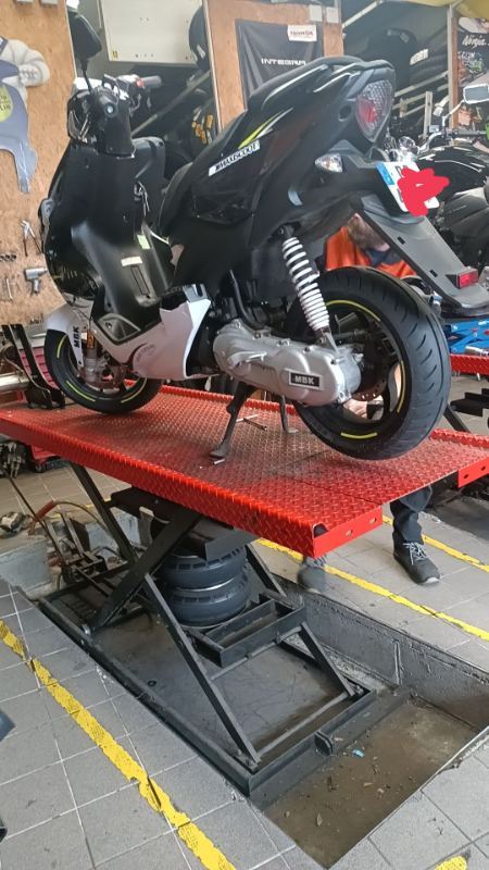

voilà la bête :killme:
