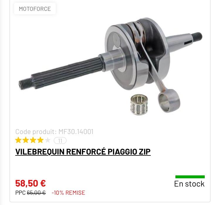

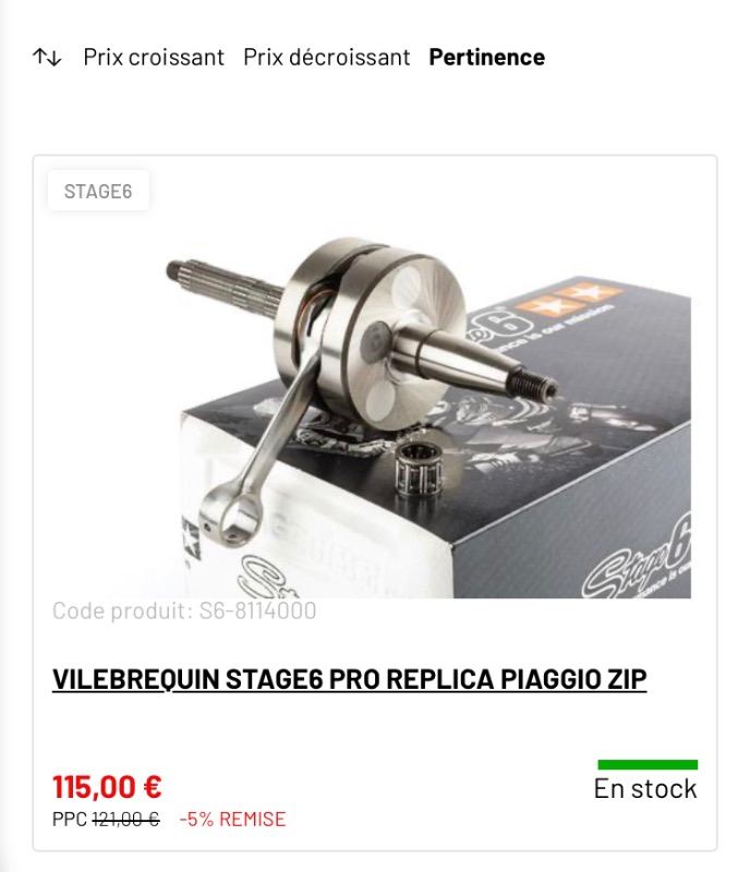

Bonjour tout le monde, j’aimerai bien vos avis et vos conseils tout d’abord je souhaite installer un kit 70 sur mon zip 2t. J’ai le choix entre un kit 70dr ou un kit 70 polini en fonte lequel entre les 2 est le meilleur?
ensuite j’aimerai avoir une toute petite configuration qui va avec un kit 70 sachant que mon zip date de 2003 et il a environ 15000 km. Une configuration avec le strict minimum. Je vais bientôt changer mon vilebrequin il faudrait que j’en prenne un renforcé piaggiot zip ou un Stage6 pro replica ?

Bonjour
Je vais partir du principe que ton vilebrequin a eu une utilisation normal
Le vilebrequin d'origine piaggio ont une bonne réputation, un DR pas le plus puissant mais fiable et prix abordable, carburateur 17,5 t'eviterais de changer de vilebrequin pendant au moins 5 000km avec de la chance 10 000 et marchera très bien
Perso c'est ce que je ferais.
Sinon un 70 fonte plus coupleux je ne pourrais garantir bien longtemps la résistance du vilebrequin et roulement d'origine, si il tiens 5 000 ce sera déjà bien
Dans ce cas par précaution prévoir un vilebrequin top perf renforcer.

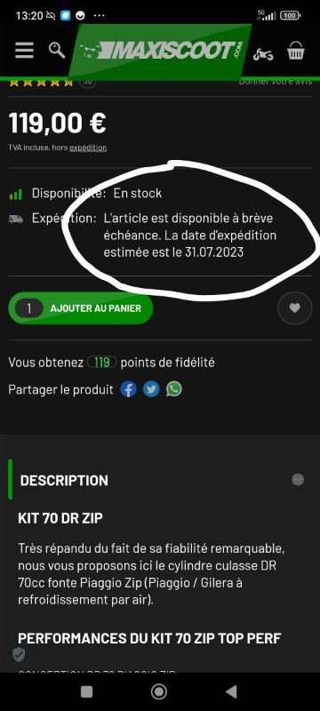

Et est ce que tu saurais sur quel site est ce que je pourrais acheter le kit 70 DR car sur maxiscoot c’est tout le temps en rupture
https://www.scooter-center.com/fr/cylindre-dr-70-cc-evolution-piaggio-ac-2-temps-192kt00086?number=192KT00086
Normalement c'est ça
