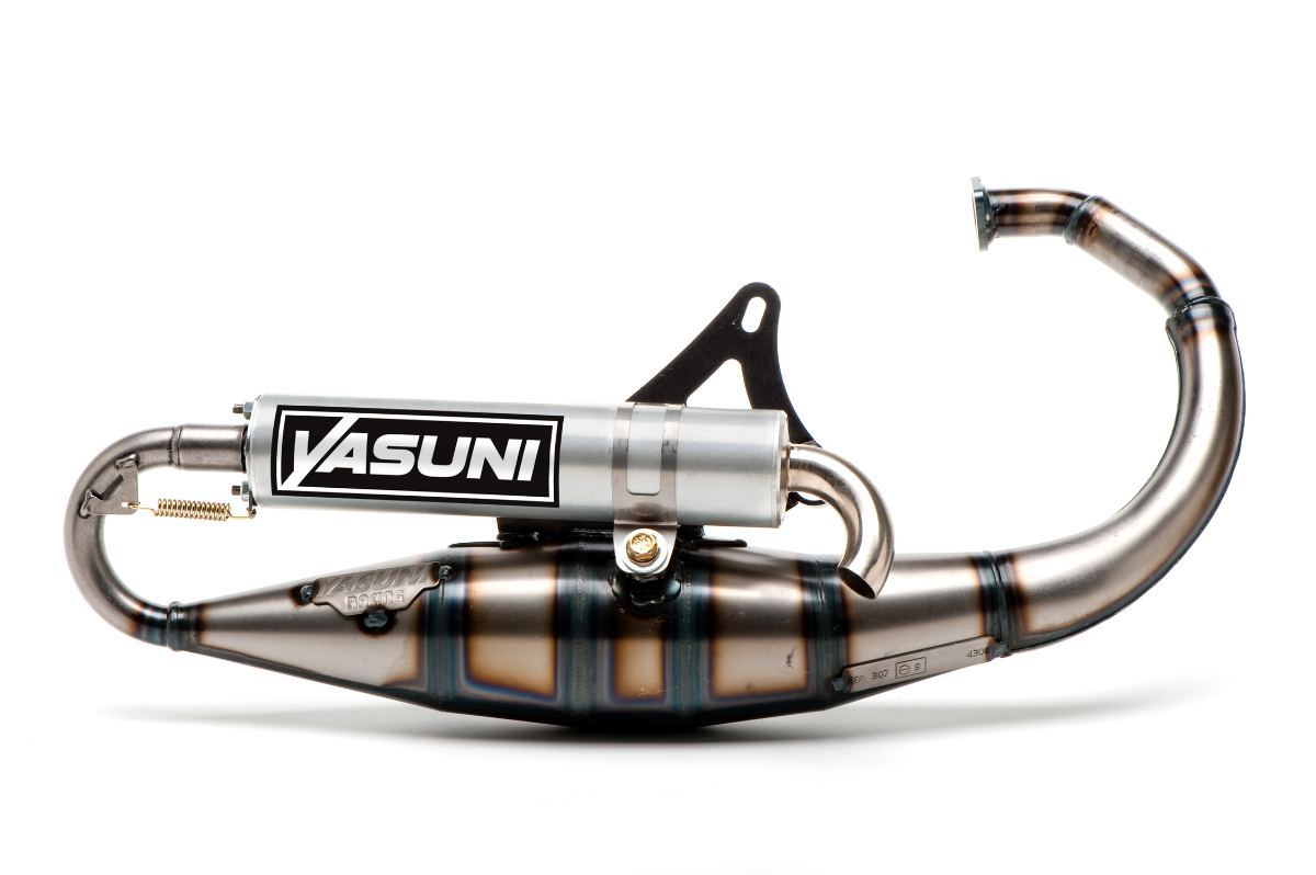

Bonjour, bonsoir, je m’appelle Enzo et j’ai un mbk booster de 2015 et j’aimerais si possible que quelqu’un me fasse une petite configuration détaillée s'il vous plaît sans kit à 300€ ou moins s’il vous plaît pour j’espère taper 85/90 même plus si possible. Merci beaucoup d’avance.

Faut tester. Pour les galets, ça tourne entre 5 et 6g et environ 78/80 pour le gicleur (83 dans le carburateur)

Salut, dans ton cas la configuration idéale est la suivante
Niveau réglages :
  • Carburation : gicleur principal +7 points
  • Variation : Ressort de poussée et d'embrayage jaunes Malossi + galets de 4,5g
