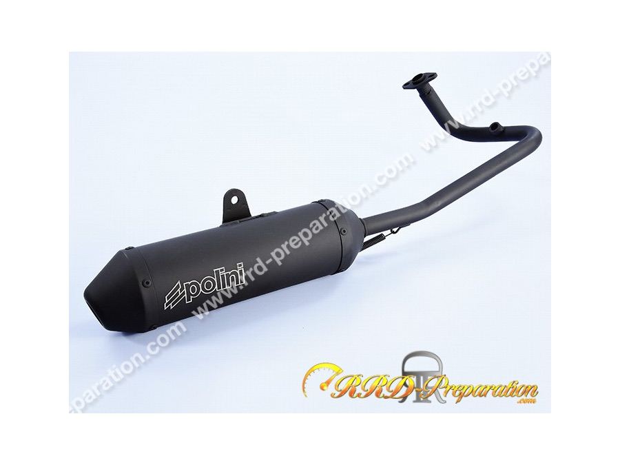

au niveau du pot j’ai vu un Pot d'échappement POLINI SPORT SCOOTER 4T PEUGEOT 50 EURO 5 à partir de 2021
est t’il mieux que le pot d’échappement d’origine ? Est t’il débridé ?  Je te met le liens je voulais acheter ça .. qu’en pense tu ? https://www.rrd-préparation.com/fr/pot-échappement-scooter-50cc-4-temps-gy6/29466-pot-échappement-polini-sport-scooter-4t-peugeot-50-euro-5-2021.htm

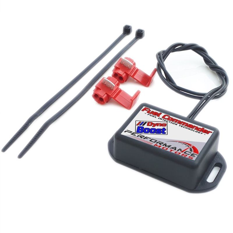

j’ai vu un  boîtier Additionnel Fuel commander PEUGEOT SPEEDFIGHT 4 AIR 4T 50cc sur le site  NRJCAR.COM  ..
Augmentez la puissance et le couple en installant un boîtier additionnel de type dynojet power-commander: Ce boîtier electronique agit comme une reprogrammation sur le calculateur de la moto ou du scooter à injection.
est ce que ce boîtier débride le scooter ?

Concernant le pot, le Polini que tu montres est conçu pour le moteur de type 139QMB (Kisbee), alors que le Speedfight a un 137QMA (moteur SYM)

Il y a aussi des boîtier reprogrammer pour voiture qui est en fait une grosse anarque.
Si de telle boîtier scooter était vraiment fonctionnel je pense que Polini ou malossi et ect... en aurais aussi commercialiser. (Avis personnel)
Tout ça pour dire qu'il faut se méfier.

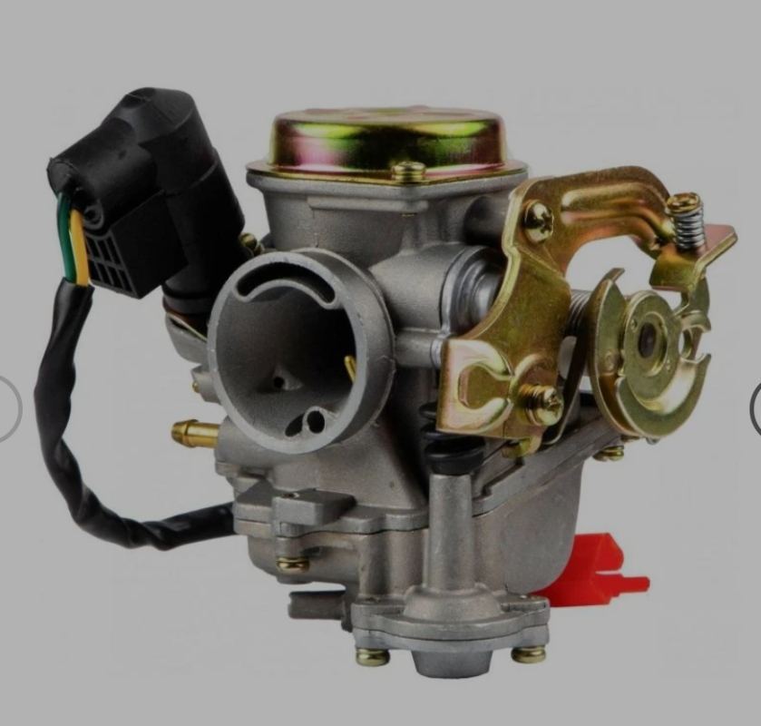

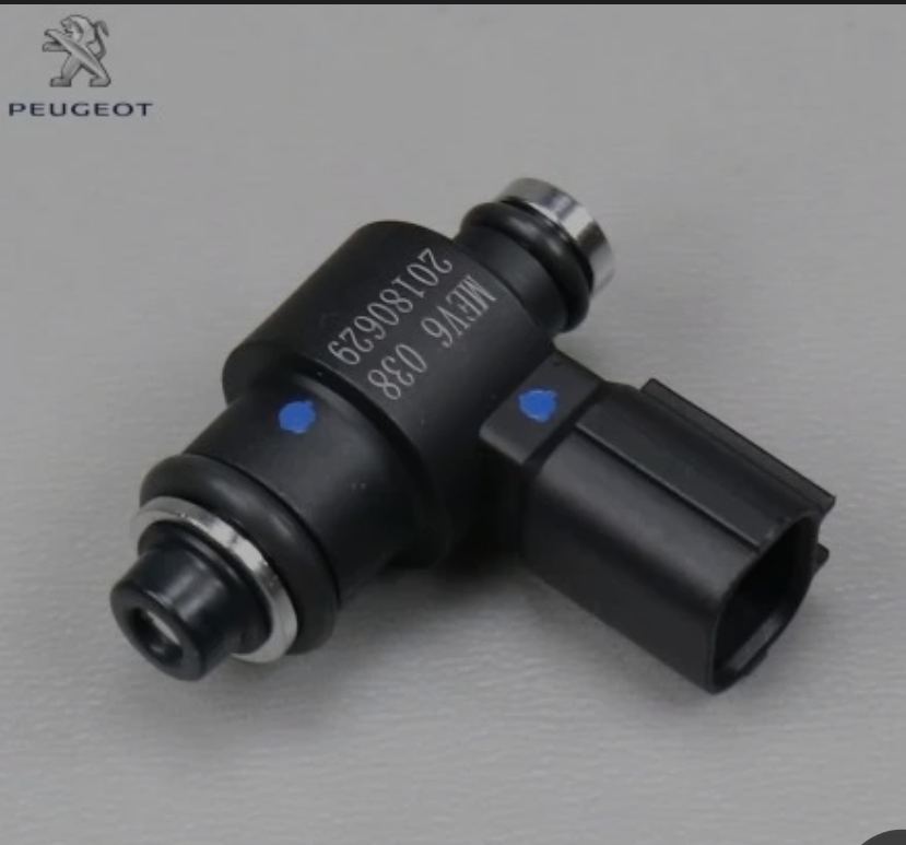

Explication carburateur et injecteur.
Carburateur 4tScreenshot_2023-08-20-11-10-19-545-edit_com_sec.android_app.sbrowser_beta.jpg.217edc6b9d30d3fc98e2732333fa60e3.jpg
Injecteur Screenshot_2023-08-20-11-11-50-214-edit_com_sec.android_app.sbrowser_beta.jpg.1f462d41788f3bfce4e4c2c63fb70f25.jpg
Aucune modification possible sur l'injecteur, uniquement l'ecu
