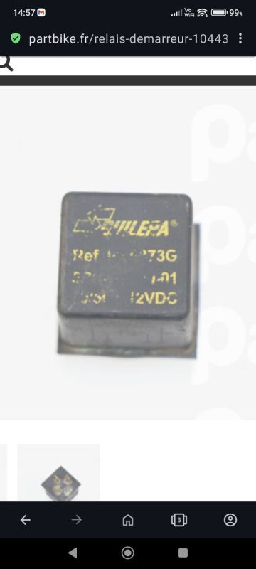

bonjour à tous voilà mon souci c'est que je n'ai plus de feux a l'avant ampoule neuve régulateur tension neuf pas de soucis au niveau cablage...clignotant feux arrière et stop marche...batterie neuve démarrage électrique marche j'ai remarqué un relai à côté de la batterie un peu cramé au dessus avec un trou le relai en question j'ai mis une photo du net.voilà j'espère vous serrez m'aider merci davance
