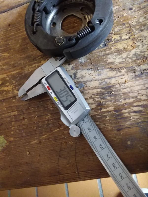

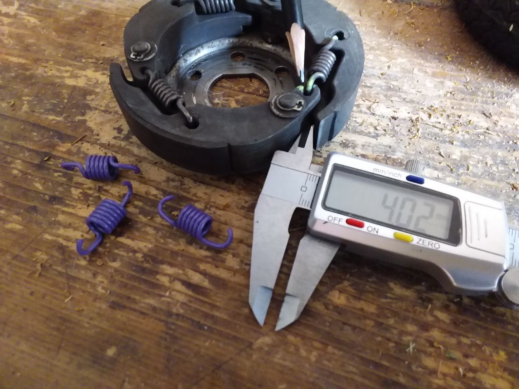

  Le 28/09/2023 à 17:01, Wilfrid vw a dit :
Ah oui une vidéo sera plus parlent
Je te mets 2 photo pour te montrer des mâchoires d’embrayage morte au niveau des emplacements ressorts ,la ou il y a la pointe du crayon
Dérouler
