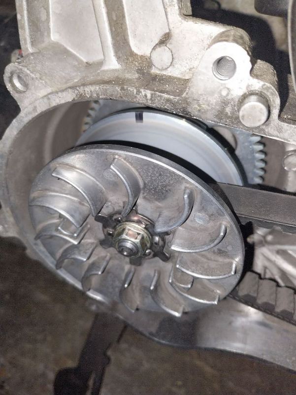

OK mais la en regardant je vois que ma courroie ne monte pas en haut regarde, si je mets une rondelle derrière la joie fixe et que je laisse l autre derrière le variateur ça peut le faire à ton avis.20230930_182156.jpg.205c2f6c46ac93c964e69fcd13b5a027.jpg
Le variateur Stage6 est plus grand que l'origine, normal donc que la totalité de la plage ne soit pas utilisée.
Teste avec la rondelle supplémentaire, tu verras bien...

OK j vais tester avec la rondelle derrière la joue fixe et je verrai bien pour toi le 7,5gr en galets c'est bon.
Merci de t réponse.
Ce ne sont pas les galets qui causent ce trou au démarrage. S'ils étaient trop lourds/légers, ce serait dans la montée en vitesse que le souci se ferait ressentir.

OK merci j vais testé avec la rondelle en plus derrière la joue fixe .
Merci d avoir pris le temps de me répondre et m orienté bonne soirée à toi bon week-end.
