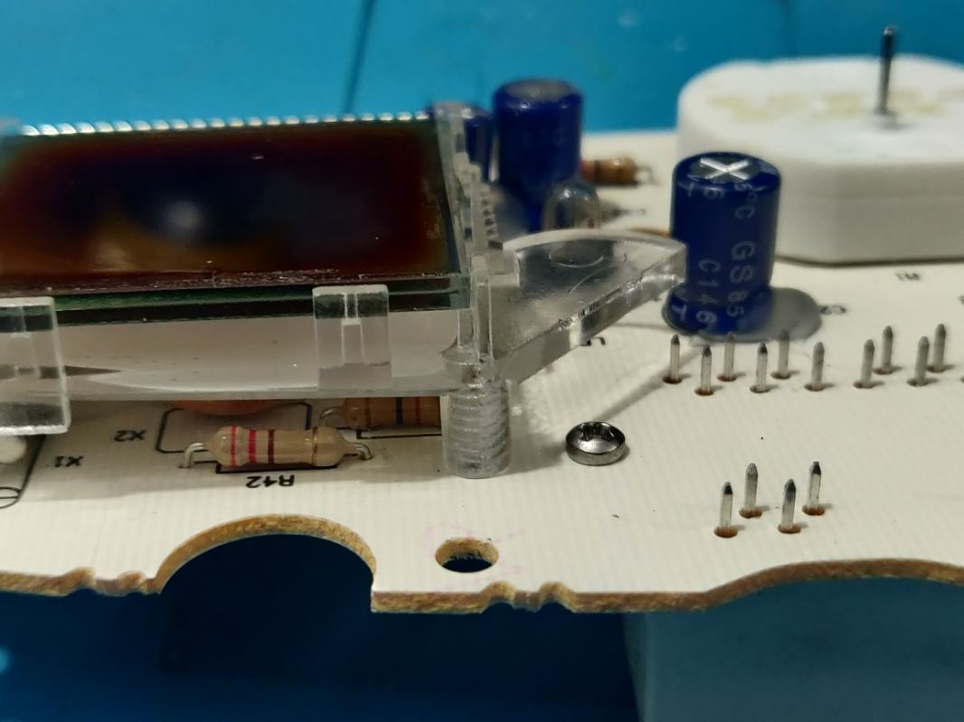

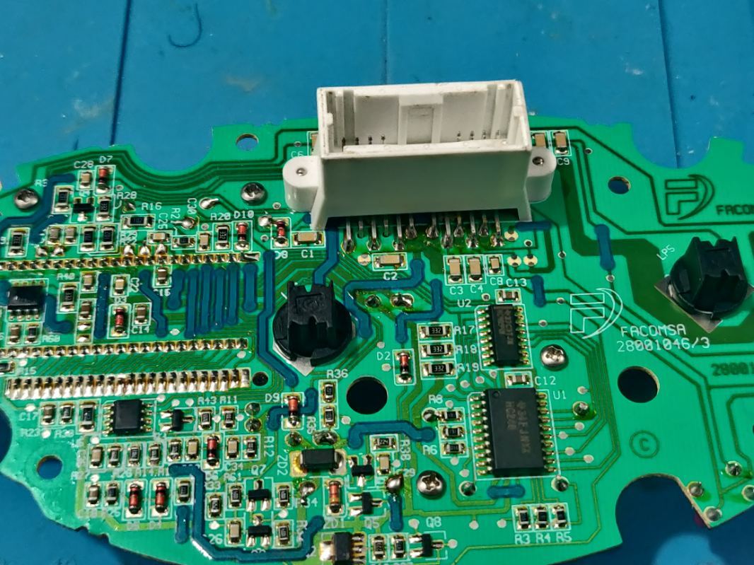

theoner Posté(e) le 1 octobre 2023 Signaler Posté(e) le 1 octobre 2023 (modifié) y as til un diagramme Compteur MBK 50 OVETTO 1999 - 2007 neos ?? ou aux moins les capacité des résistances ?? mon compteur a tous les résistance cramer et je ne c pas les capacités de ces résistances pour les changer aide s'il vous plaît Modifié le 1 octobre 2023 par theoner ajout image du compteur

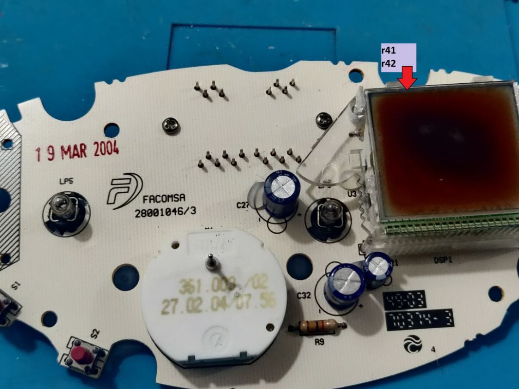

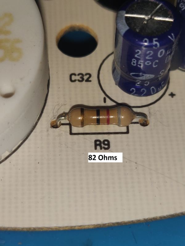

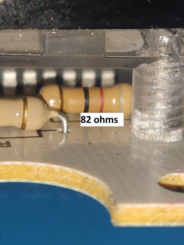

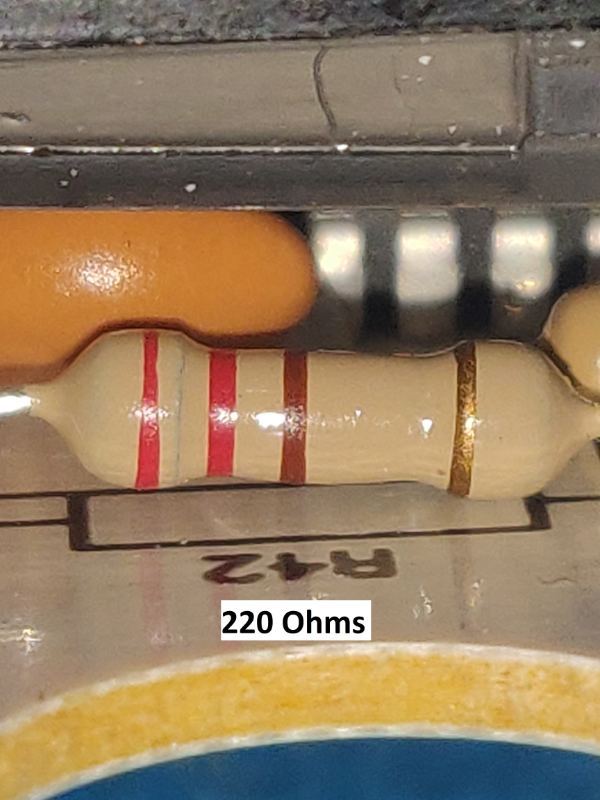

0 theoner Posté(e) le 30 octobre 2023 Auteur Signaler Posté(e) le 30 octobre 2023 j ais récupérer un autre compteur mais hélas c pas la même carte mère mais en tout cas voilà les capacité des résistances de ce model aux moins une autre personne peux réparer le sien ...
