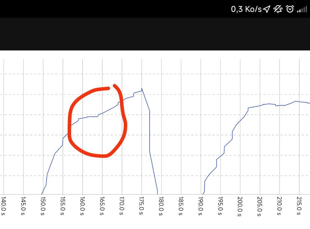

Regarde cette courbe, ca se retrouve sur les autres, mais j'ai un planteau et d'un coup ça pousse.. Je l'ai senti et ça se voit, il y a moyen de faire bien mieux en accélération / faux plat monté, à 9500 ça s'emballe
J'ai beau être en descente, la puissance est plus haute.. Peut être remettre un poil de cul d'avance alleger le variateur et il sera au top
