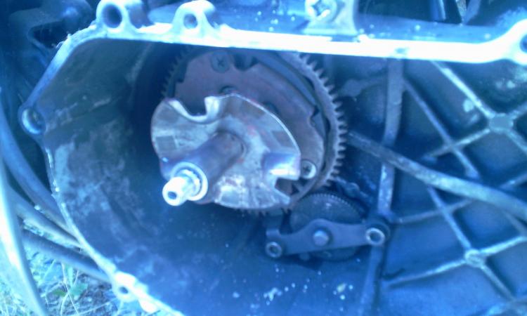

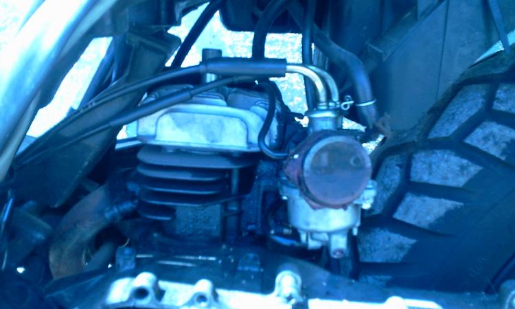

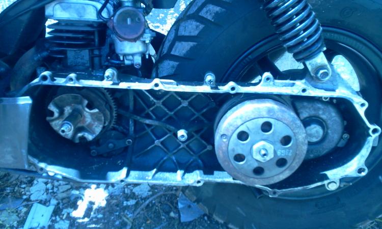

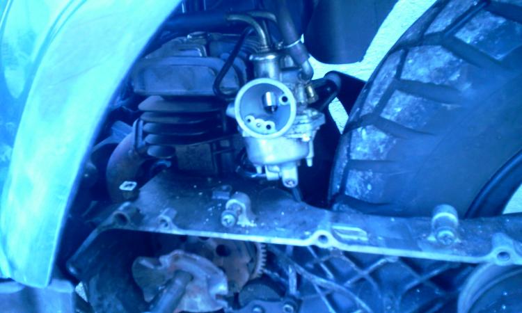

alors voilà mon cousin viens de me donner son scooter, mais le problème c'est qu'il manque pleins de pièces dans le bas moteur et je mis connais pas assez pour bien savoir mis prendre. pouvais vous me dire ce qu'il poudrais que j'achete parmis les photos que vous voyais .

SALUT, il faut que tu achete un variateur , un carter et un system de kick et ses vis , une bougie, une courroie, des galets , une boîte à air et sûrement deux trois gicleurs principale pour tes réglages
oublie pas denlever le bloque-piston avant de kicker :lol: Sinon ça va pas faire le même genre d'étincelle!! :sors:

ah oui le bloque-piston , c'est la barre que tu vis a la place de la bougie??
Exacte!! ^^ et lui garde le , il te permeteras de remetre ton nouveau variateur ^^

si tu achete tou ca neuf c'est pas exessif surtout pour avoir un scoot 8-) $
-une bonne bougie ngk un peu prés 5 euro ou+
-une boîte à air 30 euro mousse inclu! ^^
-galets sa varie en fonction de la marque 9 euro les 6
-le varateur le plus cher ( prend le d'occasion, sur le forum par exemple, mais prend genre un malossi multivar il est super :siffle: )
-les gicleurs sont pas cher du tou mais tu en a sûrement un dans ton carburateur, il est situe dans la petite cuve noir quil y a en dessous le carburateur et ça se regle selon ta configuration il y a un tutoriel dans le forum. :)

il y a un pot sur le scoot ?
Si non je te conseille des galets de 6 g
Si oui des galets entre 4,5 et 5,5 a toi de voir comment le scoot réagis
(Je vois pas pourquoi vous lui dite d'acheter un gicleur pour moi le carburateur n'a pas était touché)

pour les galet normalement il sont fourni avec le variateur si tu l'achete neuf ou même d'occasion je pense que le vendeur peu te fournir des galet avec apré faut voir les réglage mais en tout cas si tout va bien tu pourra roulé
oui il y a un pot , je sais pas pas le marque :s. merci les gars pour vos conseil . Pour verifier si mes réglage sont mauvais le scoot doit réagir comment ? bruit , a du mal a monter dans les tours ? :P
