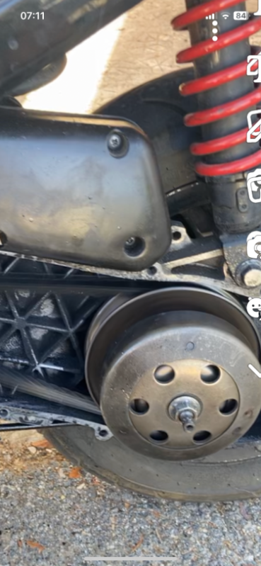

Bonjour, j’ai besoin de démonter mon embrayage pour changer ma courroie j’ai donc acheter une clé 4 en 1 avec diamètre de 34 36 et 41 mais en regardant mon embrayage je me suis rendu compte que je n’ai pas un ecrou d’origine enfin il me semble, comment pourrais-je donc démonter embrayage parce que j’imagine que la clé que j’ai commandé n’est en fait pas adaptée.

Avec une clé block embrayage et un clé à pipe tu peux dévisser l'ecrou.

Si tu as bien l'écrou d'origine, tu as acheter la clé pour bouquet en rotation (les 2 téton vont dans le trou de la cloche) et laisse l'écrou accessible pour une clé à pire (de 15, sur le mien en tout cas)
Ensuite, les 3 taille c'est effectivement pour démonter le bloc correcteur de couple / embrayage mais pour la courroie, ce n'est pas utile
