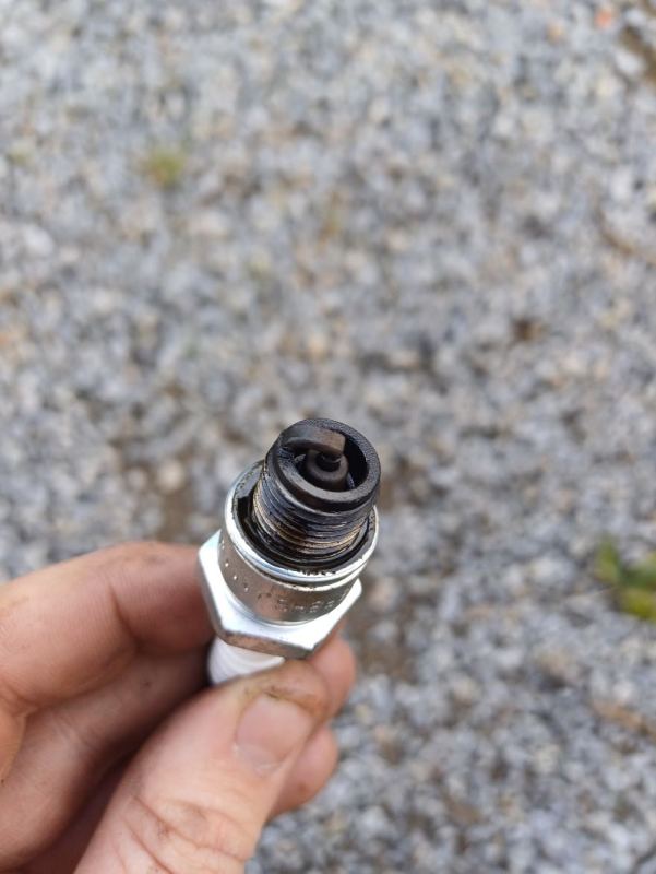

jerome 974 Posté(e) le 26 novembre 2023 Signaler Posté(e) le 26 novembre 2023 J'aurais contrôler la bougie
Alain Posté(e) le 26 novembre 2023 Signaler Posté(e) le 26 novembre 2023 Salutations. Qu'est ce que tu as comme échappement?
Diaz Posté(e) le 26 novembre 2023 Auteur Signaler Posté(e) le 26 novembre 2023 J'ai un yasuni r il y a une heure, jerome 974 a dit : J'aurais contrôler la bougie Voilà elle est comme ça. Est ce que ça vous paraît correct ?
Alain Posté(e) le 26 novembre 2023 Signaler Posté(e) le 26 novembre 2023 Ta bougie me semble un peu foncée. Ton ressort de poussée a combien de kilomètres?

clemBzh Posté(e) le 3 décembre 2023 Signaler Posté(e) le 3 décembre 2023 (modifié) Généralement quand il galère en cote, c'est le variateur, galet mangé, mal fixé. Déjà ta configuration va pas avec ton kit. carburateur 12 kit 50 , mauvais idée. Met un carburateur 17.5 gicleur 80-90, tes galet tu peux faire un mélange 4/5g en etoile, t'aura de l'accélération mais en pointe t'aura rien. Le yasuni z es parfait pour p'tite configuration, si tu veux être + poussé, prend le yasuni R ou le Stage6 réplika MK2, ils sont équivalents et fabriqués par la même entreprise, vérifie ton squish, tes diagrammes et ton taux de compression. Ça coûte un peu de thunes ce genre de matos, mais tes obligé pour avoir des chiffres correct, et pouvoir avisé après. On es en 2023, pour modifier un scoot, tes obligé d'avoir des outils, précis, et fiable. Modifier un scoot c'est précis, sinon tu fait de la merde, ça vaut pas le coup de perdre autant d'argent, bon courage gros. Modifié le 3 décembre 2023 par clemBzh
