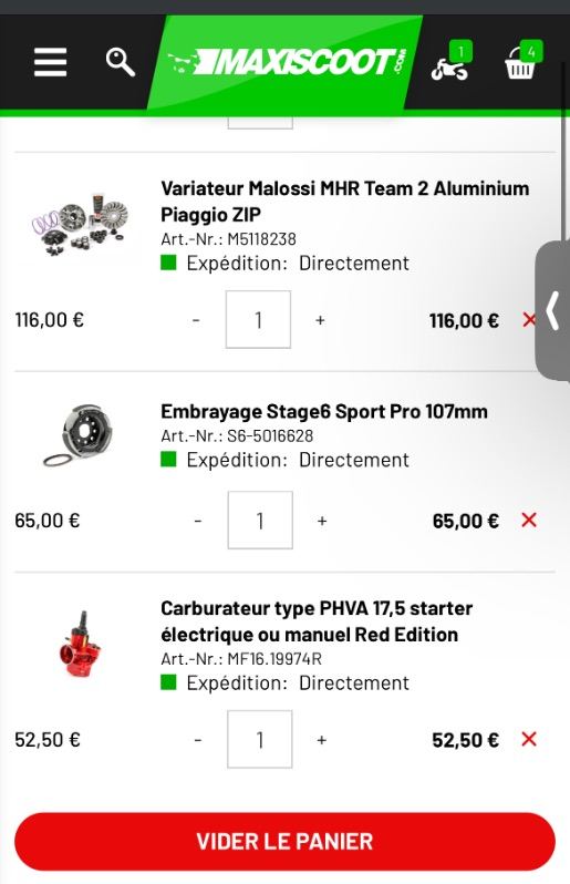

j’ai un zip 2t avec un kit 70DR et un pot Yasuni r et le reste en origine, j’aimerai faire une configuration pour avoir une meilleure accélération etc, pour cela je souhaiterais mettre :
_un variateur malossi MHR team 2
https://www.maxiscoot.com/fr/produit/variateur-malossi-mhr-team-2-aluminium-piaggio-zip-81861
– un embrayage stage6 sport pro https://www.maxiscoot.com/fr/produit/embrayage-stage6-sport-pro-107mm-27184
-et un carburateur PHVA de 17,5.
https://www.maxiscoot.com/fr/produit/carburateur-type-phva-17,5-starter-électrique-ou-manuel-red-edition-78936
Est-ce que cela ferait une bonne configuration ? Si oui, qu’est-ce que je pourrais rajouter pour que cela soit plus fiable et sinon que me conseillez-vous de changer ?

Salutations.
Pour commencer, le carburateur de ton Zip est, sauf exception, un 17.5 PHVA d'origine.
Ensuite, le variateur MHR n'aura guère d'intérêt sur un moteur faiblement équipé car il est conçu pour fonctionner sur des configurations assez poussées. Dans ton cas, je te suggère le Polini Hi-speed ou le Malossi Multivar.
Enfin, je suggèrerai plutôt l'embrayage Polini.

Ok donc si je prend le variateur hi speed et l’embrayage polini, me conseil tu de changer autre chose ? Du genre carburateur, vilebrequin, etc … ?
Modifié par IBan.0
Le vilebrequin d'origine est costaud, et le cylindre DR est loin d'être une foudre de guerre.
Tu pourrais éventuellement mettre un carburateur plus gros afin de gagner en nervosité, je suggérerai un Dell'Orto PHBG 21 pour cela.
Une autre pièce que tu pourrais aussi remplacer en même temps que le variateur: la joue fixe. Bémol, Plus de démarreur...
Joue fixe de variateur Malossi MHR Aluminium Piaggio ZIP / NRG | MAXISCOOT
