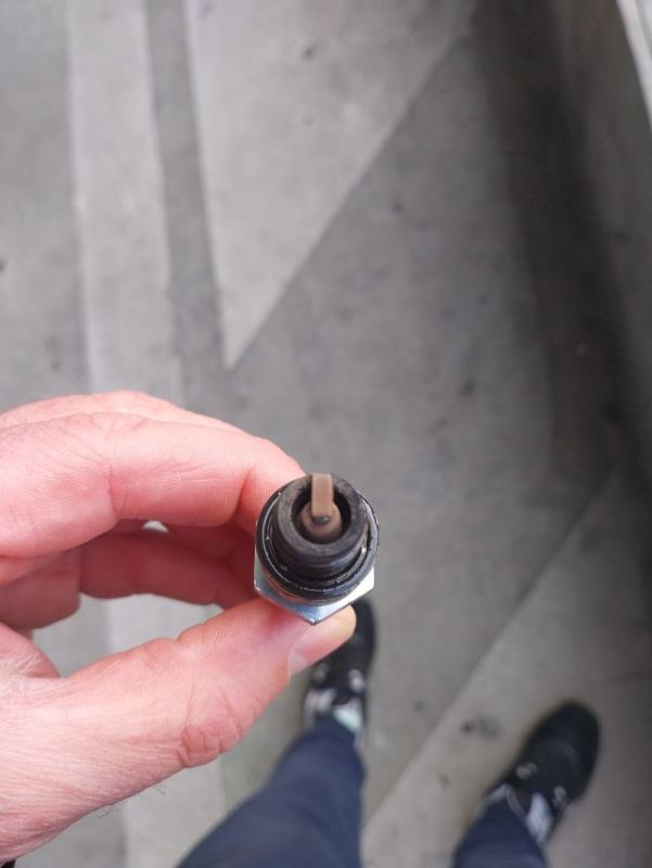

Slt @Alain je reviens vers toi pour le kisbee, alors j'ai nettoyer mon carburateur changer flotteur et pointeau j'ai remis ma BA que j avait modifié pour mon TP70 et augmenter mon GP je pense être bon en carburation je te mais un photo,la le problème c'est qu'il ne dépasse pas les 70kl à même du mal à y aller  il part bien mais après se traine pour aller ne serait-ce à 70.
Ma variation c'est variateur d'origine rondelle derrière celui-ci galet 7,5 et courroie polini celle que tu recommande la belt.
Ressort embrayage rouge ceux du touring et pot touring.
Es que je descend encore en galet.
