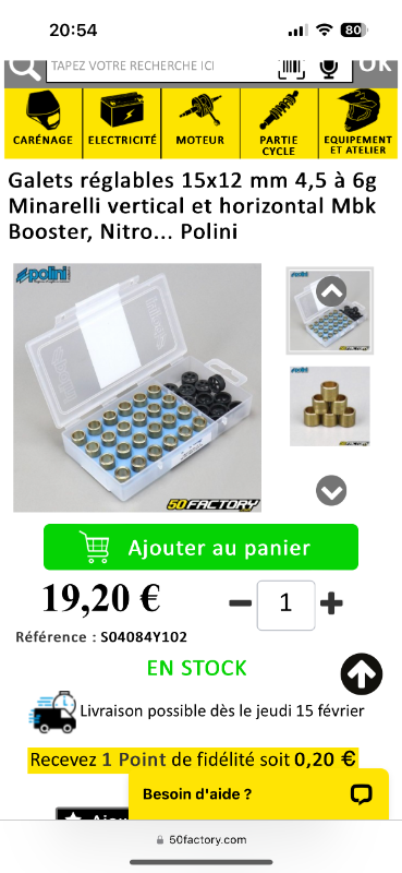

evan021106 Posté(e) le 13 février 2024 Signaler Partager Posté(e) le 13 février 2024 Bonjour j’ai acheté ces galets en magasin pour les utiliser sur un booster sans savoir que ce sont des réglables est ce que ça pose problème si je roule avec quotidiennement ou je peux sans soucis ? Merci Lien vers le commentaire Partager sur d’autres sites More sharing options...
0 fred82000 Posté(e) le 14 février 2024 Signaler Partager Posté(e) le 14 février 2024 salut comme tu le dit toi ce son des galet réglable donc utiliser pour régler la variation pas rouler avec une fois le bon grammage trouver suivent ta configuration moteur fait le test avec ces galet la puis après tu re vas chez ton pros prendre les bon galet définitif Lien vers le commentaire Partager sur d’autres sites More sharing options...
