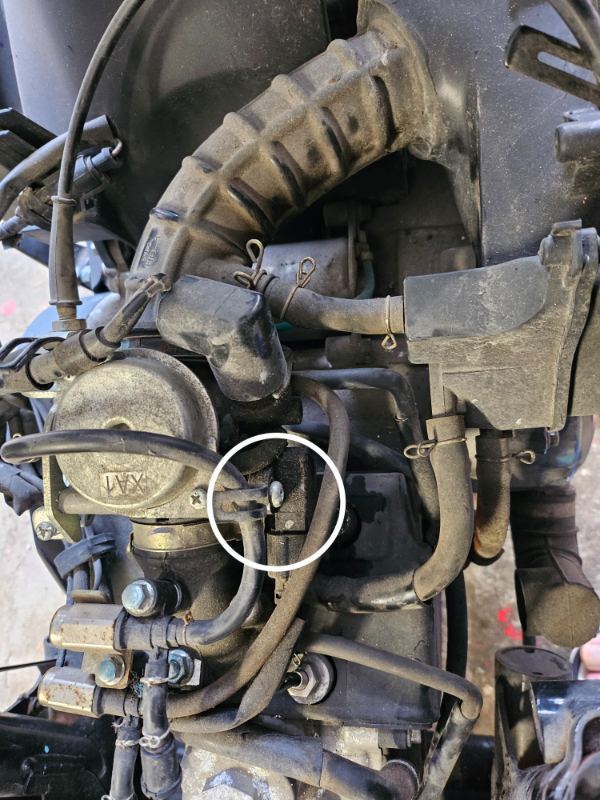

Je ne trouve pas d'info sur la pièce entourée sur la photo.
c'est un carburateur membrane et cette pièce est réglable avec un trou oblong. Je l'ai démonté pour nettoyage carburateur mais concrètement c'est quoi?
J'ai gardé les repères d'origine pour le remontage.
Merci pour vos retours.
1 réponse à cette question
Salutations.
Cette pièce est un capteur de position de papillon (connu sous le nom de TPS)
Sur un carburateur piloté, ce capteur n'a pas vraiment d'intérêt, mais bon ce sont les normes anti-pollution...
