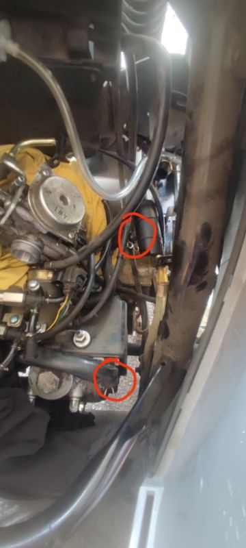

Loik69 Posté(e) le 6 avril 2024 Auteur Signaler Posté(e) le 6 avril 2024 (modifié) Le 31/03/2024 à 19:43, Alain a dit : Salutations. Les Sym ont un tuyau qui part de la culasse et qui se raccorde sur le manchon du filtre à air. En cas de chute, de l'huile remonte par le tuyau et va encrasser le filtre à air. Seule solution: tout nettoyer et remplacer l'élément filtrant. merci pour votre réponse ,le tuyau dont vous parlez ,es ce bien celui là? je le démonte et le nettoie? Modifié le 6 avril 2024 par Loik69
