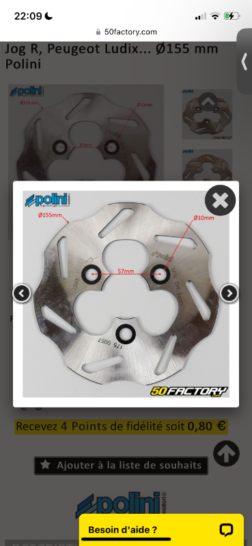

Mon disque à l’avant est mort, j’aimerais savoir si l’un d’entre vous a déjà monté un disque polini
Mon disque origine est en diametre 155 3 trous, comme il se fait sur les ludix et certains booster avant 2000 me semble t-il
Y’a t-il un réel intérêt a se passer du disque origine qui coute accessoirement 5 fois moins cher pour passer sur du polini? Se faisant, je peux garder mon étrier origine? Je préfere pas et passer sur du brembo ou ce qui se montait sur les booster à l’époque, je dois pouvoir trouver d’occasion si vous avez la référence.

Peut importe le disque si ton étrier ne change pas de place ça change rien le freinage évolue toujours sur le même diamètre tu ne gagnera rien point de vue endurance au freinage car:
Disque plus grand/ plus endurant à condition de déplacer l'étrier.
Étrier plus gros/plus de frein mais moins endurant car tu tape plus dedans.
Le seul truc si tu passe d'un disque lisse à un qui est ajouré tu as plus d'attaque.

Le disque polini vaut quand même 50€, d’origine je possede un étrier 2 pistons mais de qualité chinoise incertaine bien que j’ai pas forcément eu de soucis, cela dit mon disque est bouffé de facon irréguliere
Dans l’absolu flemme de trouver une patte de déport donc je resterais sur le même diametre

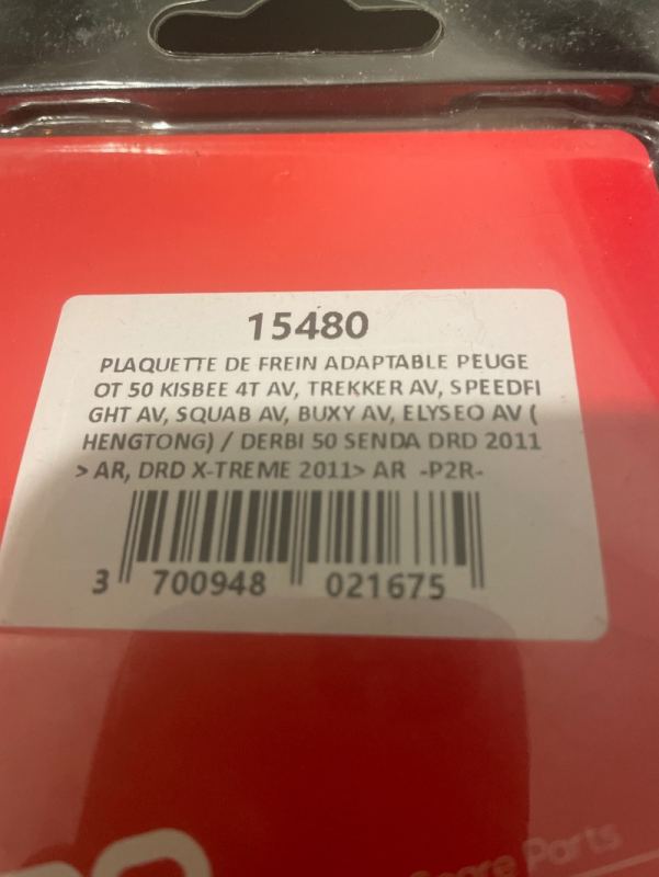

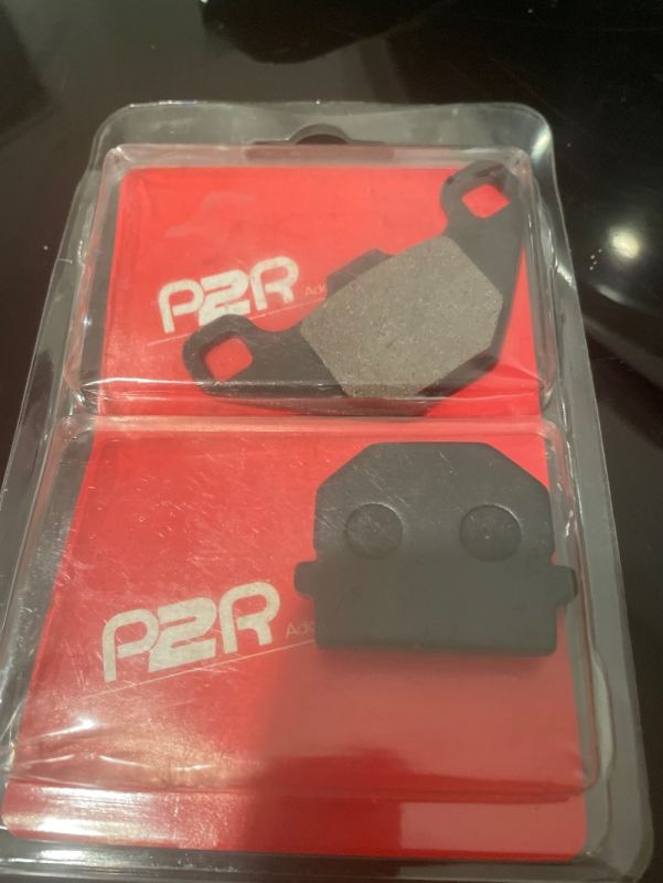

Ne connaissant pas la marque de l’étrier voici les plaquettes qui s’y montent si ça peut aiguiller
il y a 10 minutes, Bader a dit :
C'est du vieux Peugeot j' ai un cadavre d'elyseo mais je me suis pas penché dessus mais ce modèle me dit rien à priori.
à mon avis un changement total du liquide un disque et des plaquettes ça devrait déjà bien te changer la vie.
