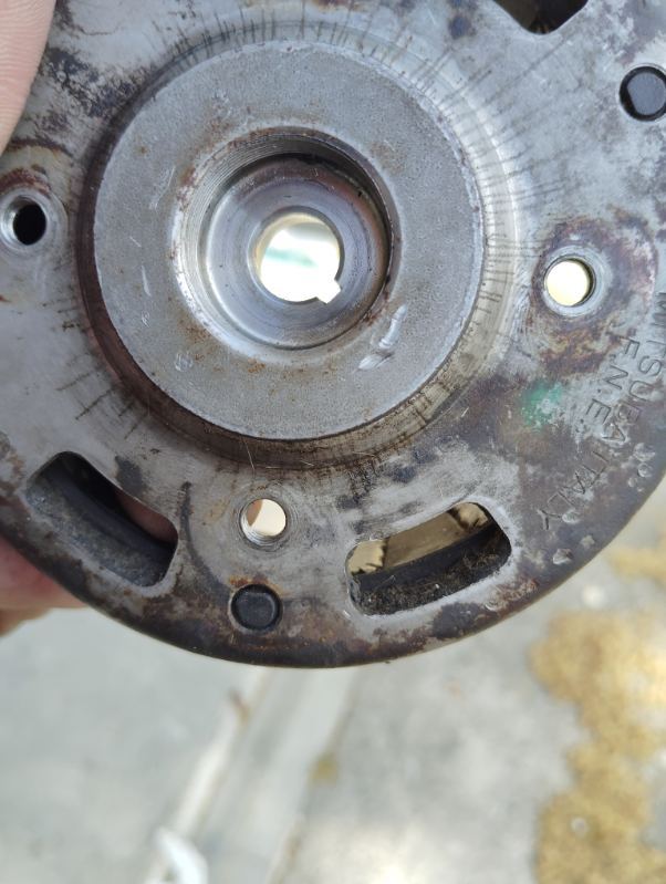

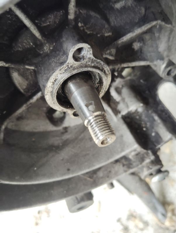

Emeric 11 Posté(e) le 18 avril 2024 Signaler Partager Posté(e) le 18 avril 2024 Bonjour comment placer ma cloche d'allumage, j'ai l'impression que je n'ai pas de clavette.merci a tous Lien vers le commentaire Partager sur d’autres sites More sharing options...
Bader Posté(e) le 18 avril 2024 Signaler Partager Posté(e) le 18 avril 2024 Salut tu aligne l'encoche de la cloche avec le truc sur le vilebrequin (la trace) pour t'aider au mieux fait un repaire au bout du vilebrequin dans l'alignement de la trace du vilebrequin la ou serait la clavette comme sur ta photo. Lien vers le commentaire Partager sur d’autres sites More sharing options...
Alain Posté(e) le 19 avril 2024 Signaler Partager Posté(e) le 19 avril 2024 Le 18/04/2024 à 19:25, Bader a dit : Salut tu aligne l'encoche de la cloche avec le truc sur le vilebrequin (la trace) pour t'aider au mieux fait un repaire au bout du vilebrequin dans l'alignement de la trace du vilebrequin la ou serait la clavette comme sur ta photo. Dérouler Je pense qu'en faisant un point de soudure (et en limant pour rectifier), ça pourrait créer une forme de clavette. C'est une vraie saloperie ce truc... Lien vers le commentaire Partager sur d’autres sites More sharing options...

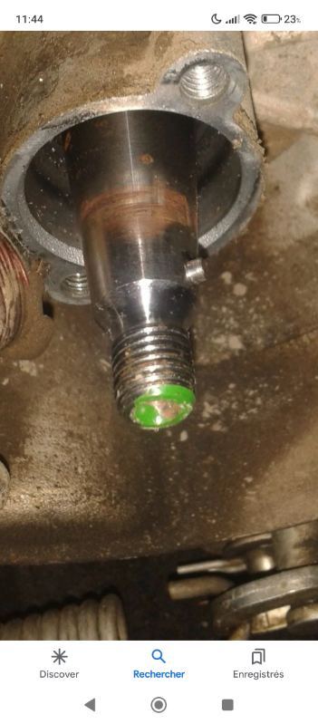

Emeric 11 Posté(e) le 19 avril 2024 Auteur Signaler Partager Posté(e) le 19 avril 2024 Limer quoi ? c'est tout lisse,je ne comprends pas ce que tu veux dire . Limer quoi ? c'est tout lisse,je ne comprends pas ce que tu veux dire . Donc ça serait ça que j'ai ? Lien vers le commentaire Partager sur d’autres sites More sharing options...
Bader Posté(e) le 19 avril 2024 Signaler Partager Posté(e) le 19 avril 2024 Mais euh c'est le petit pépion qui remplace la clavette. Lien vers le commentaire Partager sur d’autres sites More sharing options...
