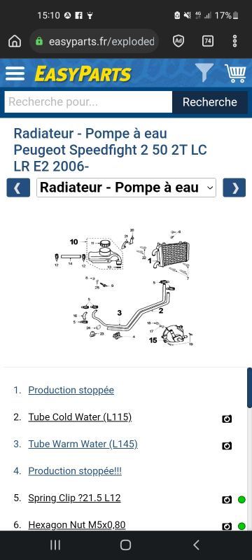

MarkedOne2033 Posté(e) le 8 mai 2024 Auteur Signaler Partager Posté(e) le 8 mai 2024 Voici un petit schéma du montage du système de refroidissement du fight, il semblerait que la durite de ldr chaud soit bien monté sur le raccord haut du radiateur Lien vers le commentaire Partager sur d’autres sites More sharing options...
Bader Posté(e) le 8 mai 2024 Signaler Partager Posté(e) le 8 mai 2024 Salut Il y a 2 heures, MarkedOne2033 a dit : J'ai vérifié mes durites, ma durite partant de la culasse (durite LDR chaud ?) Est raccordé en haut du radiateur Celle qui est sur la culasse se met sur le bas du radiateur et celle du cylindre en haut du radiateur. Lien vers le commentaire Partager sur d’autres sites More sharing options...
MarkedOne2033 Posté(e) le 8 mai 2024 Auteur Signaler Partager Posté(e) le 8 mai 2024 Update J'ai mis la durite de la culasse en bas du radiateur ( j'en reviens toujours pas qu'elles étaient inversé par rapport à ce que vous m'aviez dit) Yas du mieux mais ça chauffe toujours à balle :( Lien vers le commentaire Partager sur d’autres sites More sharing options...
