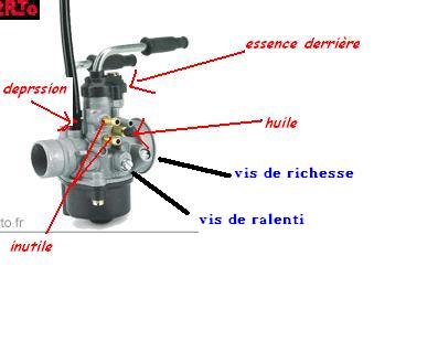

ELYSTAR Posté(e) le 30 décembre 2011 Auteur Signaler Partager Posté(e) le 30 décembre 2011 Je ne sais pas quelle ressort j'ai, je l'ai acheter comme sa ... :( Et ou se trouve la vis de richesse s'il vous plaît? Merci pour vos réponses si rapides ;) Lien vers le commentaire Partager sur d’autres sites More sharing options...
didimicho Posté(e) le 30 décembre 2011 Signaler Partager Posté(e) le 30 décembre 2011 Je ne sais pas quelle ressort j'ai, je l'ai acheter comme sa ... :( Et ou se trouve la vis de richesse s'il vous plaît? Merci pour vos réponses si rapides ;) sur ton carburateur c'est la seul qui n'a pas de ressort Lien vers le commentaire Partager sur d’autres sites More sharing options...
ludix.booster Posté(e) le 30 décembre 2011 Signaler Partager Posté(e) le 30 décembre 2011 sur ton carburateur c'est la seul qui n'a pas de ressort sur ton carburateur c'est la seul qui n'a pas de ressort didimicho dsl mes la vise de ralentie a un ressort ( donc la vise de ralentie sais celle qui est juste a coter de la vise de richesse ) Lien vers le commentaire Partager sur d’autres sites More sharing options...
didimicho Posté(e) le 30 décembre 2011 Signaler Partager Posté(e) le 30 décembre 2011 didimicho dsl mes la vise de ralentie a un ressort ( donc la vise de ralentie sais celle qui est juste a coter de la vise de richesse ) sauf que Hillel parle de la vis de richesse :) et il ne sais pas ou elle ce trouve Lien vers le commentaire Partager sur d’autres sites More sharing options...
ludix.booster Posté(e) le 30 décembre 2011 Signaler Partager Posté(e) le 30 décembre 2011 (modifié) sauf que Hillel parle de la vis de richesse :) et il ne sais pas ou elle ce trouve d'accord même la vise de richesse a un ressort comme sur tous les scooter etc... ( si il a pas de ressort avec la vise de richesse sais pas normal Modifié le 30 décembre 2011 par ludix.booster Lien vers le commentaire Partager sur d’autres sites More sharing options...
didimicho Posté(e) le 30 décembre 2011 Signaler Partager Posté(e) le 30 décembre 2011 oui mais le ressort de la vis de richesse on ne le voit pas Lien vers le commentaire Partager sur d’autres sites More sharing options...
JSP SCOOTER (tom67) Posté(e) le 30 décembre 2011 Signaler Partager Posté(e) le 30 décembre 2011 = Lien vers le commentaire Partager sur d’autres sites More sharing options...
didimicho Posté(e) le 30 décembre 2011 Signaler Partager Posté(e) le 30 décembre 2011 voilà c'est plus simple merci tom67 ^^ Lien vers le commentaire Partager sur d’autres sites More sharing options...
Jetforced-s Posté(e) le 11 janvier 2012 Signaler Partager Posté(e) le 11 janvier 2012 J'ai le même problème sur mon jet force. Je vois ou est la visse de ralenti mais je trouve pas la visse de richesse... J'ai le carburateur d'origine, vous pouvez me dire ou elle se trouve s'il vous plaît ? P.s: j'ai pas le même carburateur que sur la photo du dessus Lien vers le commentaire Partager sur d’autres sites More sharing options...
The-Wanted-Biker Posté(e) le 11 janvier 2012 Signaler Partager Posté(e) le 11 janvier 2012 J'ai le même problème sur mon jet force. Je vois ou est la visse de ralenti mais je trouve pas la visse de richesse... J'ai le carburateur d'origine, vous pouvez me dire ou elle se trouve s'il vous plaît ? P.s: j'ai pas le même carburateur que sur la photo du dessus Sur les carburateur origine peugeot la visse de richesse se trouve juste en bas a gauche de la vis de ralentie après je ne sais pas si sur un jet force c'est pareille ! Lien vers le commentaire Partager sur d’autres sites More sharing options...
Jetforced-s Posté(e) le 11 janvier 2012 Signaler Partager Posté(e) le 11 janvier 2012 Y a rien en bas à gauche, ses un gurtner mon carburateur Lien vers le commentaire Partager sur d’autres sites More sharing options...

Jetforced-s Posté(e) le 11 janvier 2012 Signaler Partager Posté(e) le 11 janvier 2012 en dessous a gauche de ma visse de ralenti y a quelque chose mais ca n'a pas de tete de visse ... tu pense que ses sa ?? Lien vers le commentaire Partager sur d’autres sites More sharing options...
SxG Posté(e) le 11 janvier 2012 Signaler Partager Posté(e) le 11 janvier 2012 Sur gurtner, la vis de richesse c'est en forme de "demi lune". Lien vers le commentaire Partager sur d’autres sites More sharing options...
Jetforced-s Posté(e) le 11 janvier 2012 Signaler Partager Posté(e) le 11 janvier 2012 oue ba ses sa alors mais apparemment pour que je n'ai plus mon problème il faut que je la visse un petit peu mais je vois pas comment la visser, j'ai essayé avec un tourne vise plat impossible de tourner... Lien vers le commentaire Partager sur d’autres sites More sharing options...
