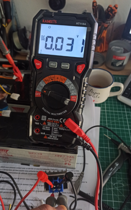

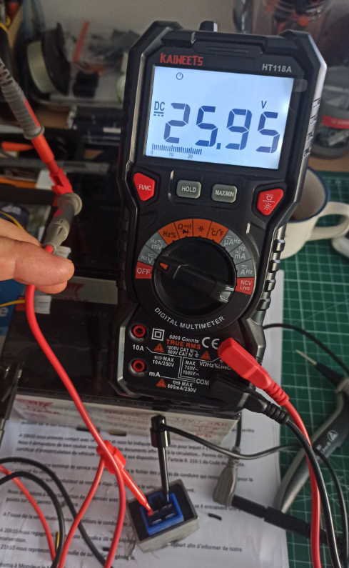

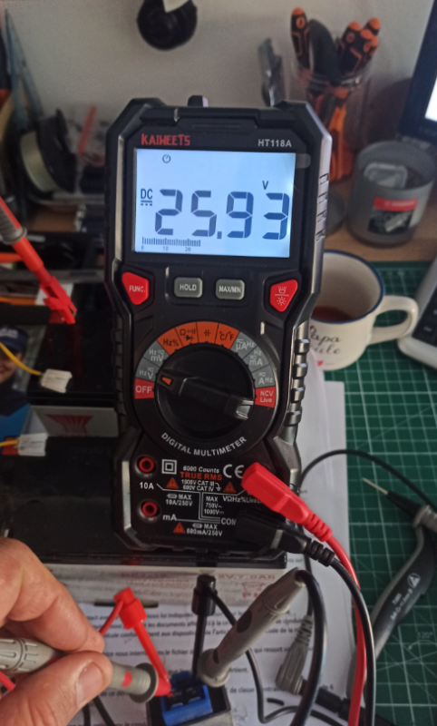

Je vous remercie pour votre réponse. J’ai retiré le commodo pour vérifier sa continuité, et la valeur est conforme à mes attentes. Le commodo a pour fonction d’ouvrir ou de fermer le circuit.
J’en ai profité pour retirer le régulateur de tension afin de m’assurer qu’il remplit correctement son rôle de régulation. Pour ce faire, j’ai connecté deux batteries de 12 V en série, obtenant ainsi une tension totale de 25,95 V.
J’ai branché le pôle positif à gauche et le pôle négatif à droite, puis j’ai mesuré les valeurs au bornier. Malheureusement, j’ai obtenu une valeur de seulement 0,031 V, alors que j’aurais dû trouver 14 V.
J'ai pris en photos les valeur de mon test.

Juste pour être sûr de ne pas dire de bêtise: le feu de route ne fonctionne pas, mais le feu de croisement oui?
Si c'est bien ça, le régulateur n'est aucunement responsable.
De plus, le régulateur limite le courant sortant du stator qui est du courant alternatif, j'espère que cettte manipulation ne l'a pas fait griller...
