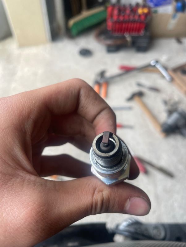

J’ai donc continué de baisser de gicleur jusqu’à 82 et c’est bien mieux mais ça le fait un peu encore mais que quand j’accélère un tout petit peu ça pétarade mais ce que j’ai peur de faire c’est de roulait pauvre car la j’ai mis un gicleur de 82 et mon origine tournait en 80 donc ça me paraît bizarre que mon gicleur soit de la même taille que mon origine alors que je suis en kit 70.
voici la couleur de ma bougie IMG_3264.jpeg.3450cef02bd10ef65eb289175369bac9.jpeg

salut
bougie trop chaude change la avant que tu es trop de souci
pour ton souci joue avec le clips de l'aiguille voir si sa le fait toujours ou pas
pour ton gicleur principal tu laisse celui que tu as si tu vois que ces bon sinon tu le change sa il ni a que toi qui le verra au comportement du moteur
ta courroie dois s'user et le variateur Stage6 et un bouffe galet fait attention a sa

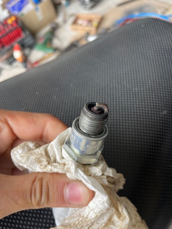

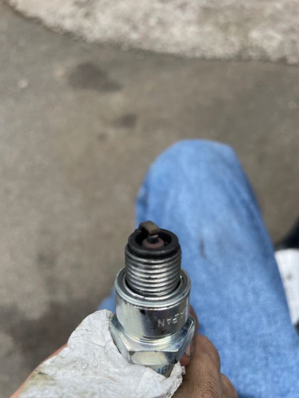

Salut j’ai donc changer de un cran mon aiguille et la c’est bon il marche bien et il ne pétarade plus et voici la couleur de ma bougie ( je suis en gicleur de 82) dis moi ce que tu en penses:IMG_3278.jpeg.f985d3e4268dc8a80e4960c6bbea942f.jpegIMG_3280.jpeg.d60339294434b3402d9e3d6158f1758c.jpeg
Sinon j’entends un « krik » quand j’accélère, mais pas au ralenti et je sais pas d’où ça vient j’ai vérifié mon système de kick et rien à signaler, aurais-tu une idée d’où ça pourrait venir ?
pour la bougie elle doit être marron brique voir foncer un peu

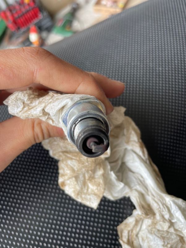

J’ai refait quelques réglages et ma bougie est un peu marron mais pas trop, est ce que je laisse comme ça ou je continue de baisser mon gicleurs ? Car c’est mieux de rouler riche pendant le rodage non ? Sachant que ça pétarade encore un tout petit peu. Voilà ma bougieIMG_3298.jpeg.063755960960ac2fc684902a77e467c4.jpeg
