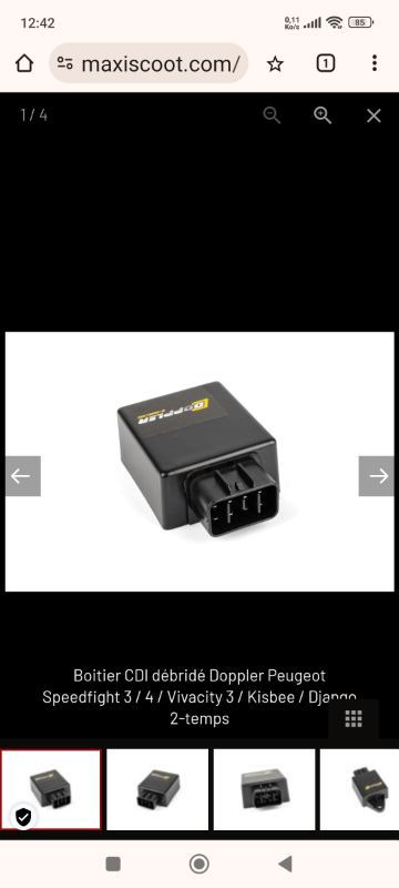

numadu51 Posté(e) le 20 juillet 2024 Signaler Partager Posté(e) le 20 juillet 2024 Bonjour j'ai acheté un CDI doppler pour kisbee Est ce que le cdi gère la pompe à huile comme sur Ludix ? Le kisbee 2 temps est il bridé au CDI? Et pour finir savoir si le cdi doppler est fiable Lien vers le commentaire Partager sur d’autres sites More sharing options...
0 Alain Posté(e) le 20 juillet 2024 Signaler Partager Posté(e) le 20 juillet 2024 Salutations. Vu que tu as acheté le boîtier, tu peux faire le test de la pompe en vidant ton réservoir d'essence et en mettant un litre de mélange à la place. Tu mets le boîtier et tu débranche le tuyau d'huile sur le carburateur. Tu fais tourner ton moteur et tu regardes si de l'huile s'en écoule. Pour la bride, tu le sauras en le testant, mais j'ai des doutes que l'origine soit bridé. Pour la fiabilité, impossible à dire, mais ça devrait être bon. Lien vers le commentaire Partager sur d’autres sites More sharing options...
0 numadu51 Posté(e) le 20 juillet 2024 Auteur Signaler Partager Posté(e) le 20 juillet 2024 Ok je vais faire ce que tu m'as dit 2% de motul 710 Je débranche la durite d'huile du carburateur et je regarde si sa coule Merci Lien vers le commentaire Partager sur d’autres sites More sharing options...
