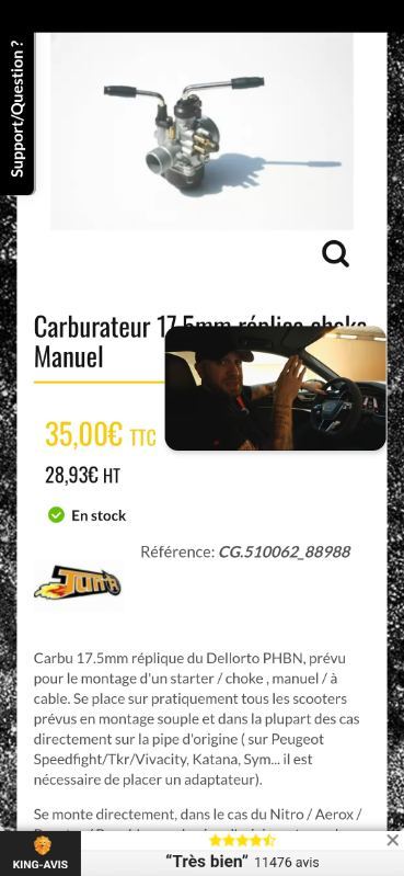

Alain Posté(e) le 17 août 2024 Signaler Posté(e) le 17 août 2024 Salutations. Quel est le modèle exact du carburateur que tu as monté? Une photo ou un lien serait le bienvenu. Si c'est un Dell'Orto PHVA TS, il faut mettre le clips de l'aiguille un voire deux cran(s) plus bas pour enrichir à l'ouverture des gaz.
gdeleuse Posté(e) le 17 août 2024 Auteur Signaler Posté(e) le 17 août 2024 c'est une copie du Dell'Orto 17.5

Alain Posté(e) le 18 août 2024 Signaler Posté(e) le 18 août 2024 C'est un réglage d'aiguille. Possible qu'elle soit trop épaisse, il faut donc mettre le clips plus pas.
numadu51 Posté(e) le 18 août 2024 Signaler Posté(e) le 18 août 2024 C'est une copie de dell orto,j'en prends plus jamais, c'est inreglable, même mon pro n'en vends plus
