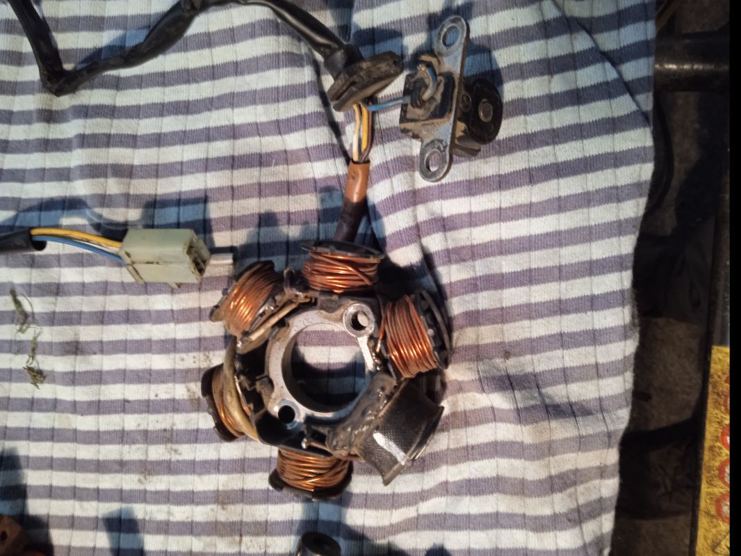

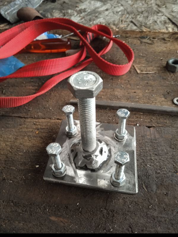

Mimicyclo Posté(e) le 25 octobre 2024 Auteur Signaler Posté(e) le 25 octobre 2024 Salut sebdu10, merci pour la réponse. J'ai fabriqué un extracteur de volant mag. J'ai sorti le stator et le capteur, Fil blanc, jaune au 5 bobines nues, fil rouge et noir bobine scotchée noire Fil bleu, capteur. Porte le chiffre5705. boîtier cdi 11.709.205.00, 5 broches Et un boîtier dell orto B3105000173, J'ai pris les valeurs aux bornes des bobines du stator et la résistance du capteurchui dubitatif sur les valeurs des bobines. O ohms entre les bornes et la masse, Mais peut-être' je m'y prends mal , et que je devrais isoler chaque bobine. Je vais installer un nouveau CDI et on verra. Et j'ai un joint surl'axe de vilebrequin qui me paraît très mouillé...a surveiller, ça ne devrait pas m'empêcher de démarrer.. Ciao, work in progress.
sebdu10 Posté(e) le 26 octobre 2024 Signaler Posté(e) le 26 octobre 2024 Salut, je ne suis pas bon sur l'usage du multimètre, test un autre CDI et le joint que tu parle, c'est le joint spi, il est mouillé, donc tu as une fuite, fait attention car tu peux serrer, espérons que ce n'est pas un serrage que tu as eu car ça peut être aussi un symptôme que ton scoot ne démarre pas, fait un nettoyage carburateur, sur tous la vis de gicleur, qu'elle ne soit pas boucher et nettoyage du filtre à air aussi.

Mimicyclo Posté(e) le 7 novembre 2024 Auteur Signaler Posté(e) le 7 novembre 2024 Salut, Pb Résolu, Petit cdi 5 broches, 14 euros chez un pro de Périgueux. donc ça démarre très bien , le proprio du scoot ne m'avait pas dit que l'embrayage était rinçé...c'est moins décoiffant au démarrage. question? Quelle durée de vie pour un CDI? et merci pour l'aide et le forum..allez je retourne sur un ludix..
