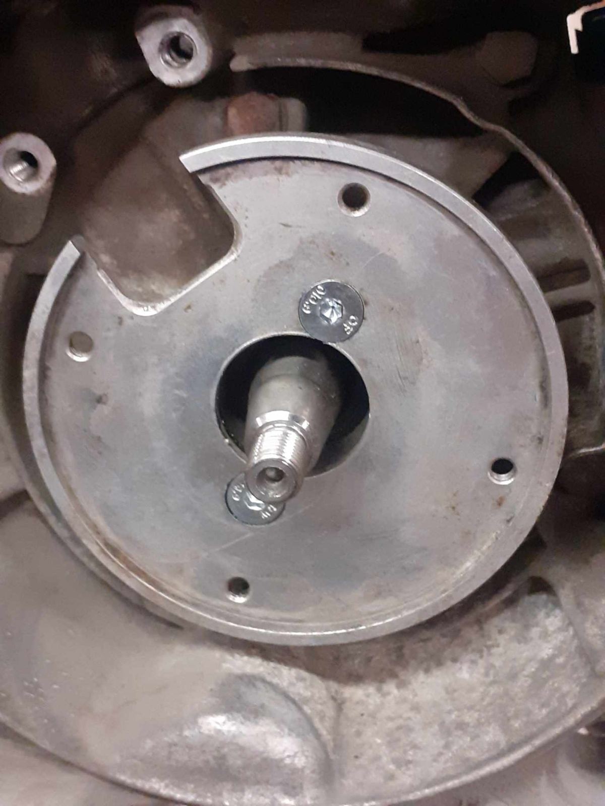

Tout d'abord, laissez-moi partager mon expérience avec l'installation de l'allumage à rotor interne. J'ai installé moi-même cet allumage à l'aide des instructions fournies qui étaient claires et utiles. Je n'ai pas rencontré de difficultés particulières lors de l'installation grâce à la clarté des instructions de montage. Globalement, je donnerais le processus d'installation une note de 9 sur 10.
L'installation de la platine de support du stator nécessite un peu de travail préparatoire sur le carter. Après l'installation de la platine, j'ai monté le stator, qui est assez simple à faire. La phase la plus délicate est le calage de l'allumage, pour lequel j'ai utilisé un comparateur. Une fois que le rotor est monté, il faut s'assurer que les traits sur le stator et le rotor correspondent, ce qui assure un bon calage.

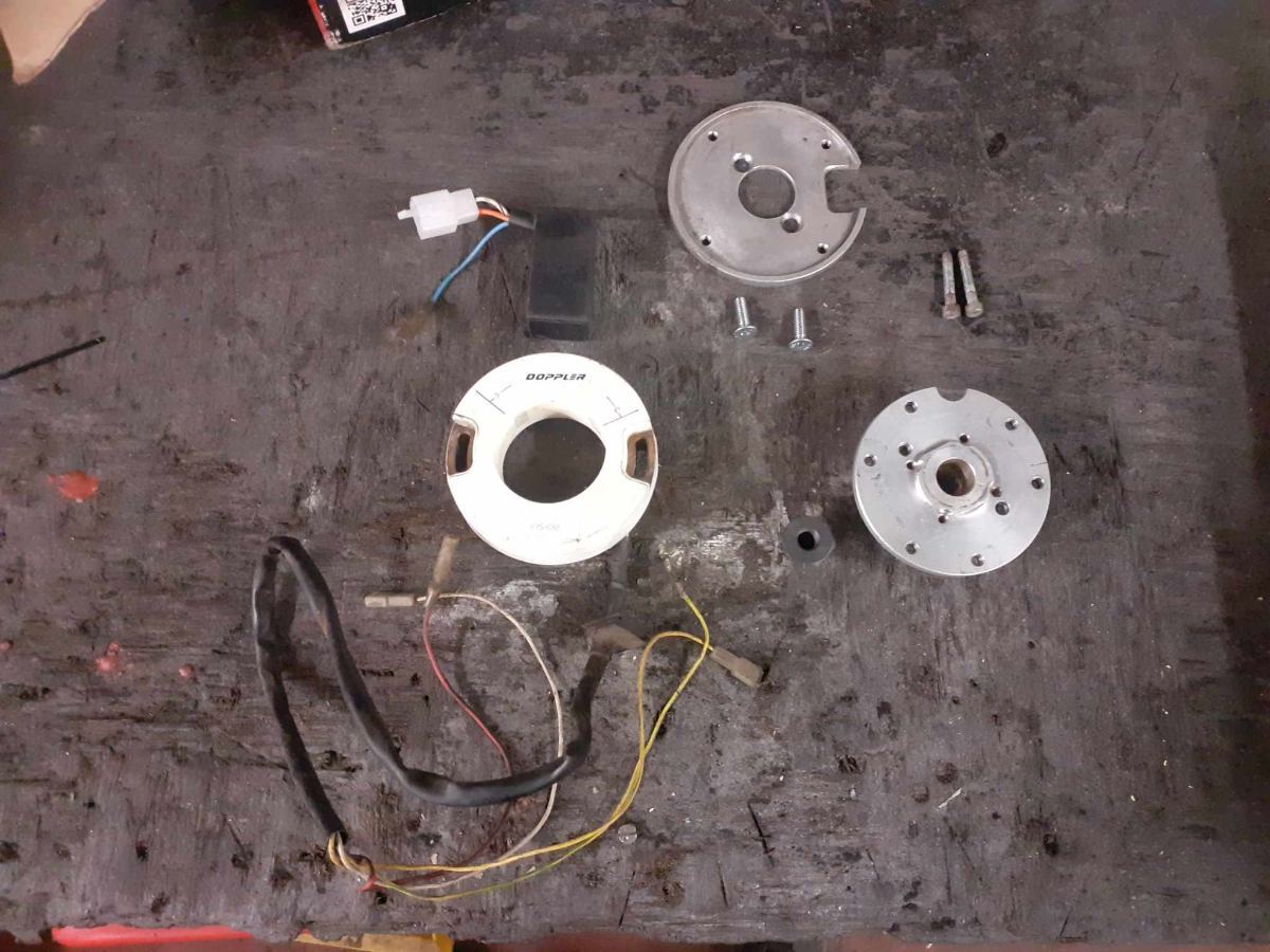

L'installation de l'allumage en détails :

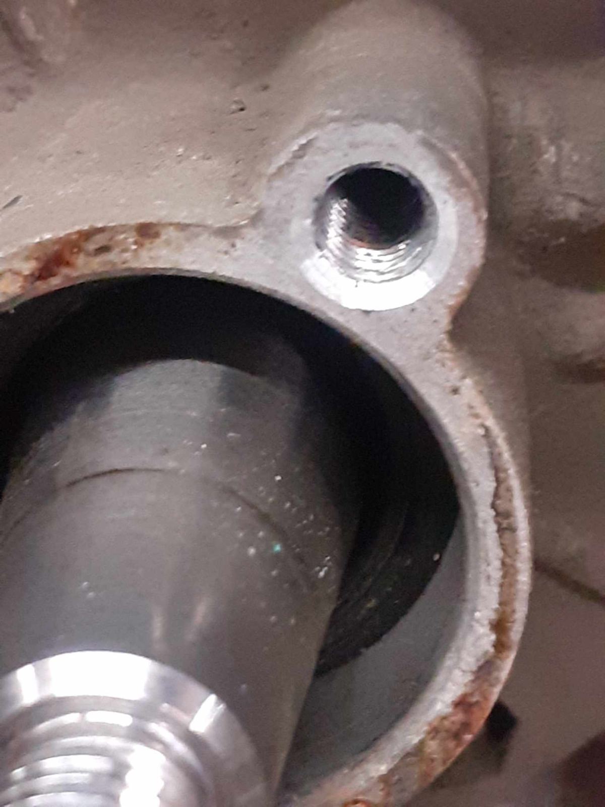

Le montage de la platine de support du stator nécessite de fraiser légèrement le carter

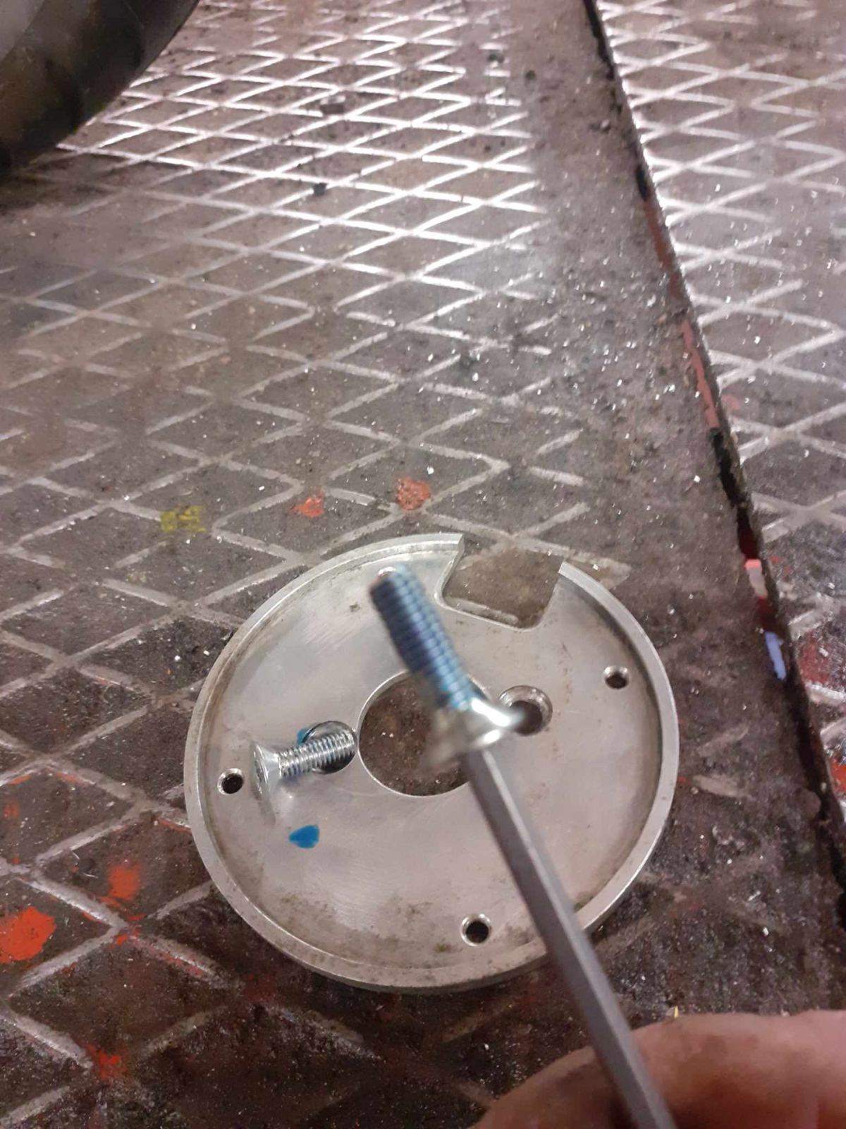

pour permettre aux vis à tête conique de maintenir parfaitement la platine en place.
Je préconise de serrer les vis à 10Nm en les ayant badigeonné de frein filet moyen au préalable.
Le montage du stator est simple, il faut faire attention à ne pas serrer exagérément les vis de maintien du stator, les filets dans la platine sont fragiles.

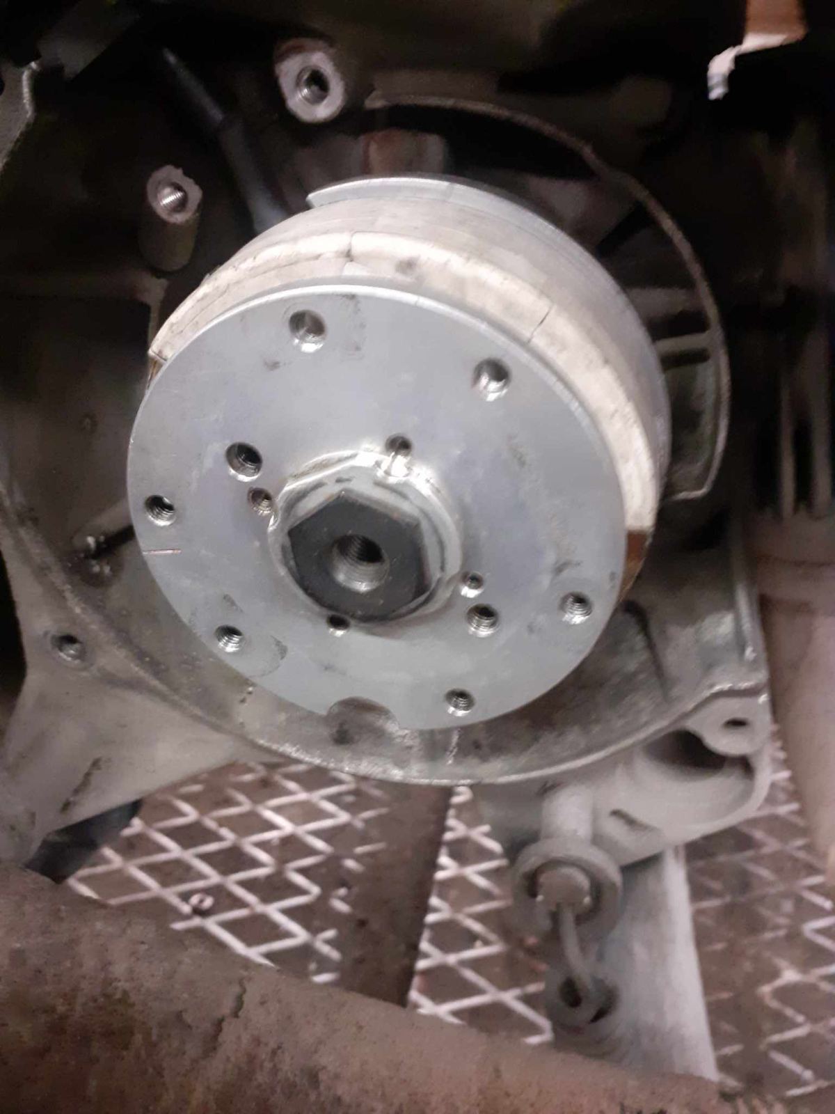

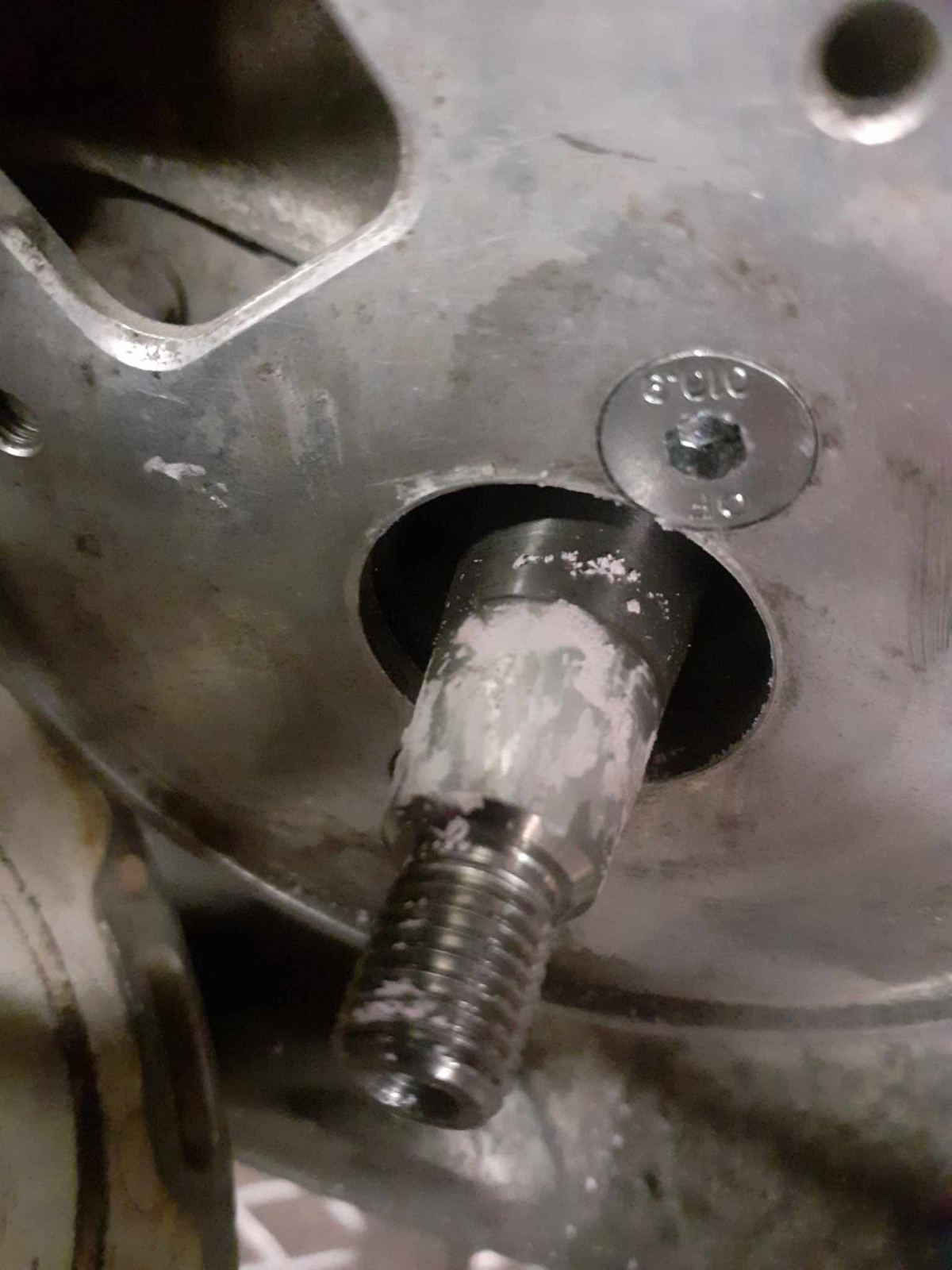

Le calage de l'allumage se fait soit avec une pige, soit avec un comparateur (utilisé ici, précis à 1/100 de millimètre. Avant de monter le rotor, il est conseillé de mettre de la craie sur la soie de vilebrequin, cela améliore de maintien du rotor.

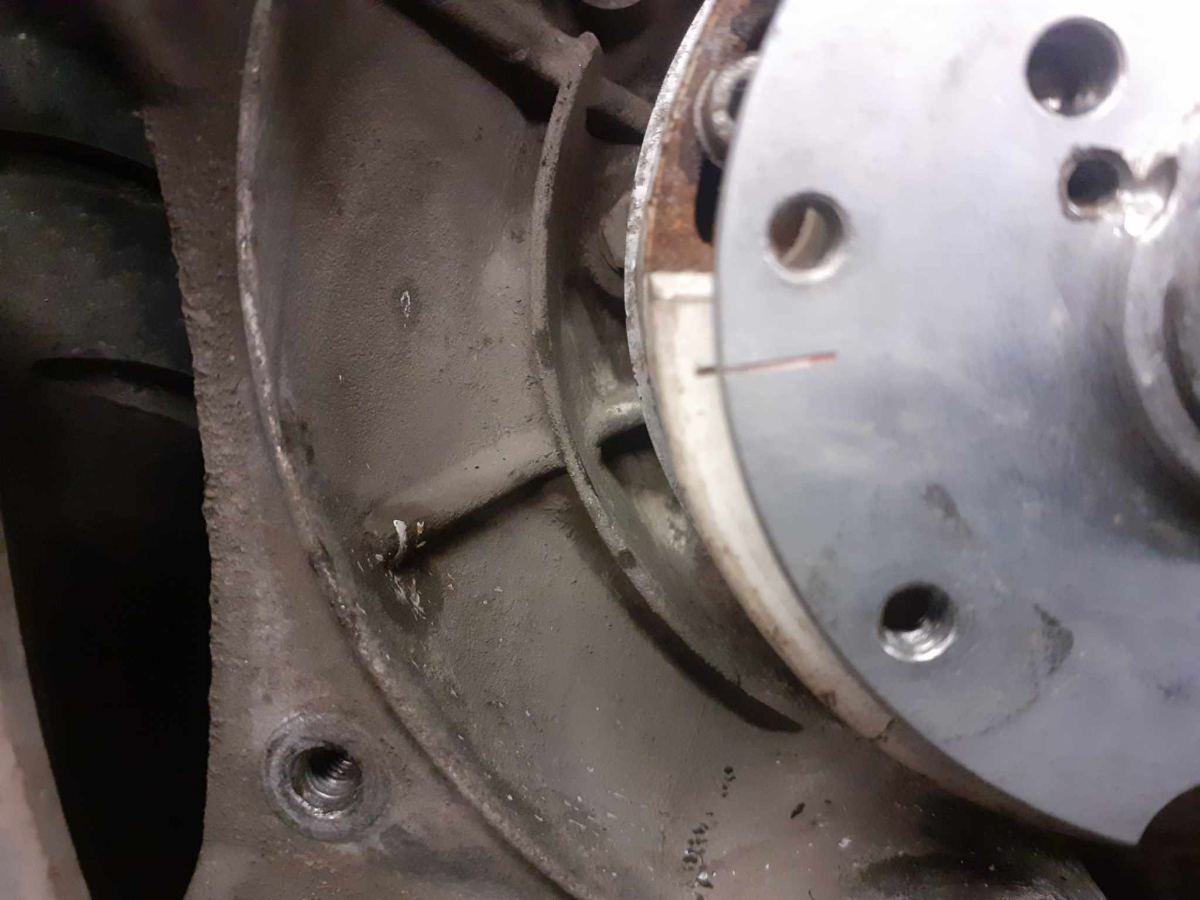

Il faut monter le rotor en faisant correspondre les traits présents sur le stator et le rotor ,
serrer l'écrou

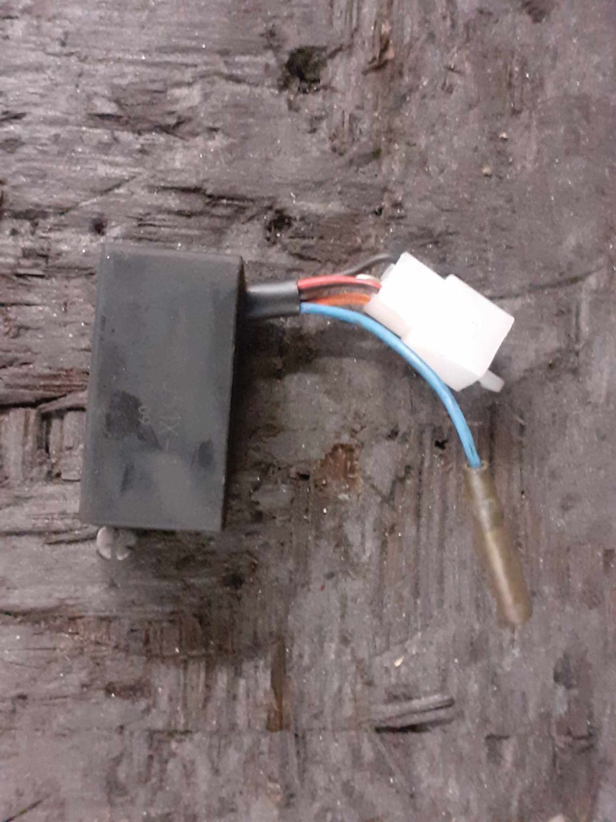

et vérifier que le calage soit bon, avec les traits alignés. Le branchement du stator au faisceau est simple, les fils se branchent sur la connexion d'origine, hormis le fil jaune et vert qui est une masse se raccordant sur la batterie ou le carter moteur. Le diagramme, dans mon cas, se branchait en lieu et place du cdi d'origine.

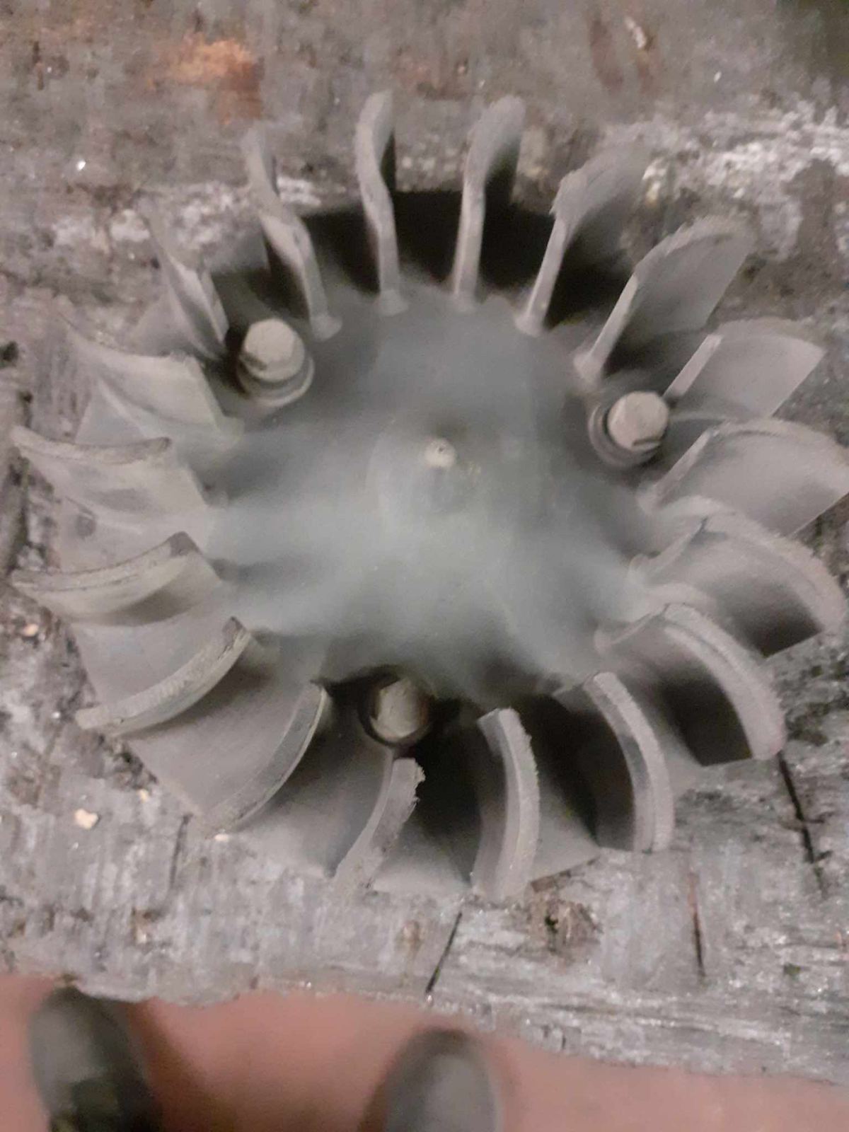

La turbine de refroidissement a été rabotée de 5mm pour ne pas frotter dans le cache de protection.
