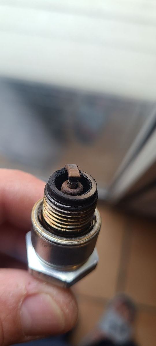

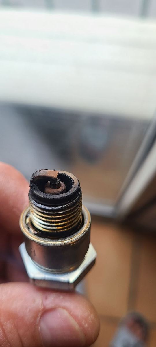

Je vous met quelques photos de la bougie.20241201_103649.jpg.7e58f577a7abd17642799fa80b226666.jpg20241201_103451.jpg.47d870ac9ce5dc36e5c9a2bf3c8b571e.jpg20241201_103440.jpg.c7938bd2c45a1eb3b3001308e510f3e5.jpg

Pour commencer, inutile de rajouter de l'huile dans l'essence. Si tu as un problème de pompe à huile un jour, le boîtier de gestion coupe l'allumage; et donc impossible de démarrer.
Ton souci à froid est normal. Le starter électrique enrichit en essence, et l'apport diminue progressivement au fur et à mesure de la montée en température du moteur.
