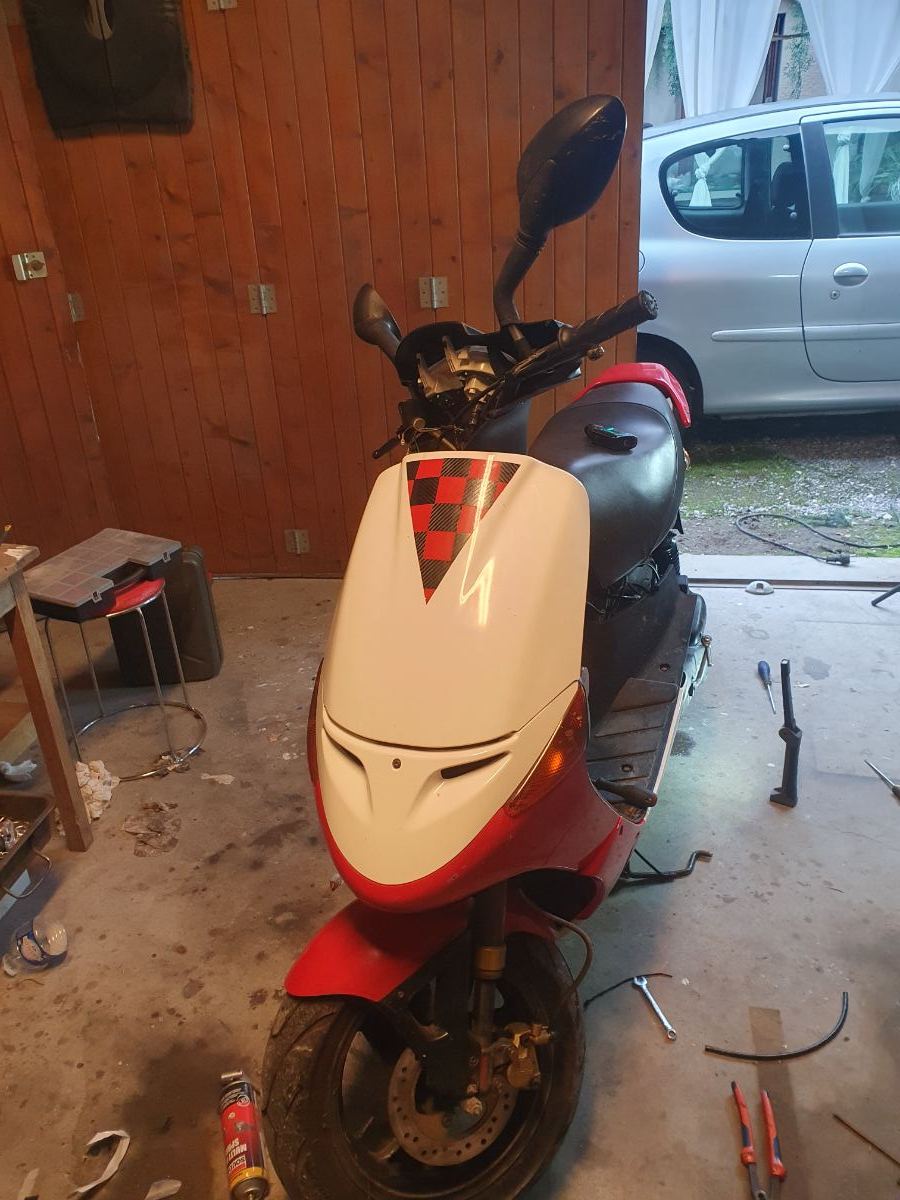

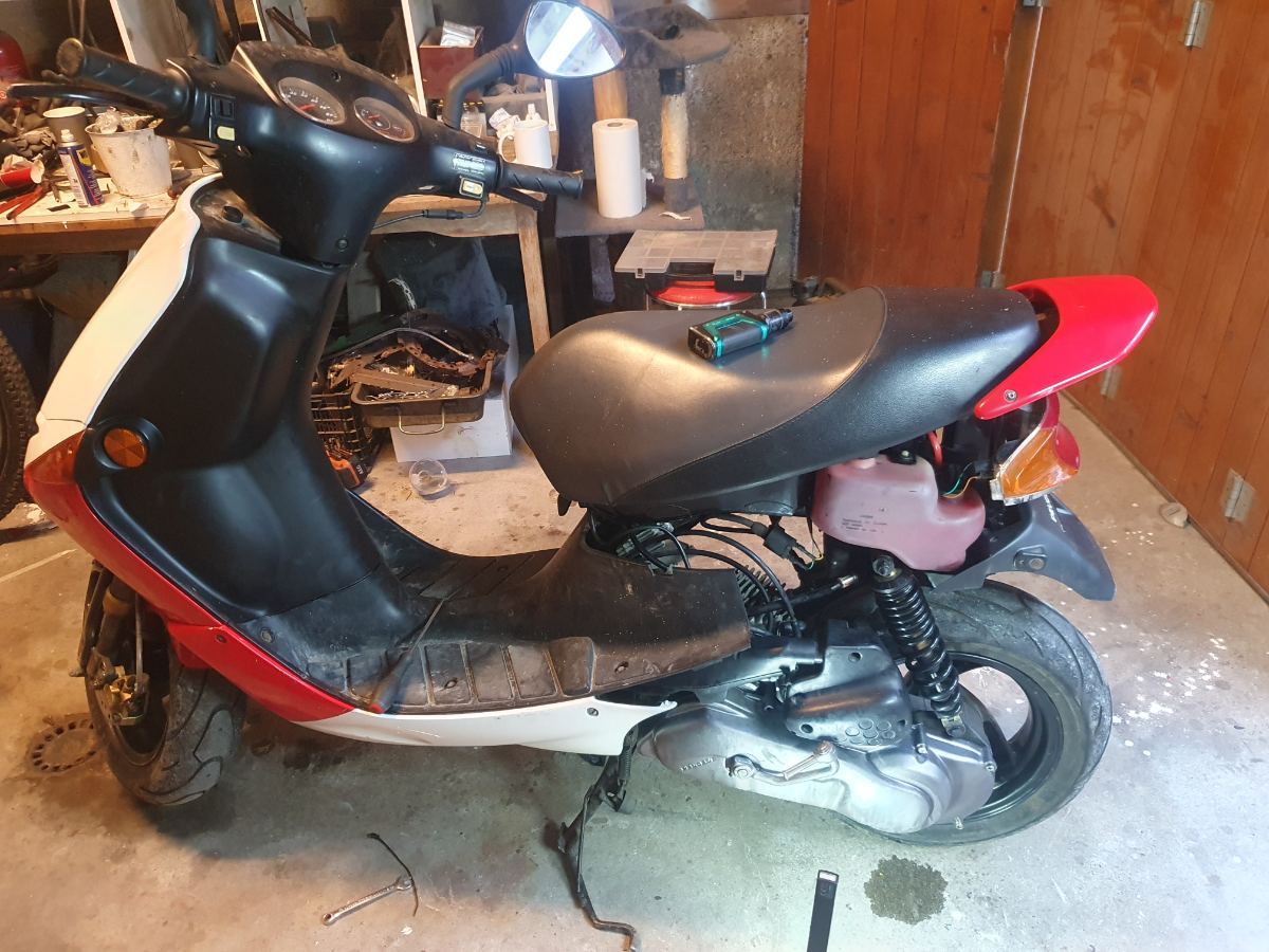

Triple.v Posté(e) le 2 décembre 2024 Signaler Posté(e) le 2 décembre 2024 Bonjour tout le monde alors voilà J'ai décidé de remettre en route un speedake J'ai déjà changé joint de clapet Nettoyer le carburateur Changé les filtres Essayer un deuxième carburateur Il démarre assez bien accélère bien puis il cale Le flotteur fonctionne bien Le starter auto ras Même symptômes avec les deux carburateur Avez-vous une idée merci d'avance
