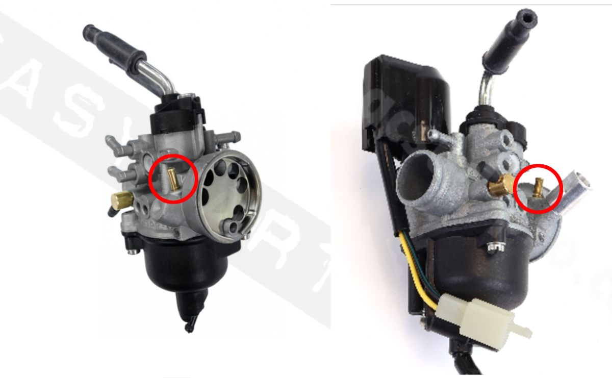

Pouvez-vous m'aider à identifier cette sortie sur le Dell'Orto PHVA Ø17.5ZS
Salut !
Après avoir remplacé le gicleur principal du carburateur du Typhoon de ma fille, je me suis retrouvé sans savoir à quoi une sortie en correspondait. On la voit entourée de rouge sur la photo. Doit-elle être connecté à une durite ou est-ce simplement un appel d'air ?
D'avance merci pour votre aide !
4 réponses à cette question
Il y a 3 heures, Bader a dit :
Salut
Arrivé d'essence à priori.
Raté, l'arrivée d'essence est à droite.
Sur les Piaggio 2t euro 4, il y a un solénoïde qui se branche sur cet emplacement.
S'il n'y en a plus, il faut boucher ce branchement.
il y a 27 minutes, Alain a dit :
Inutile de me citer il te suffisait de simplement répondre à la question.
