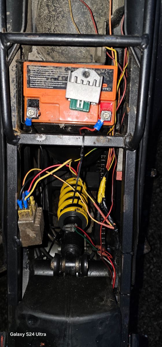

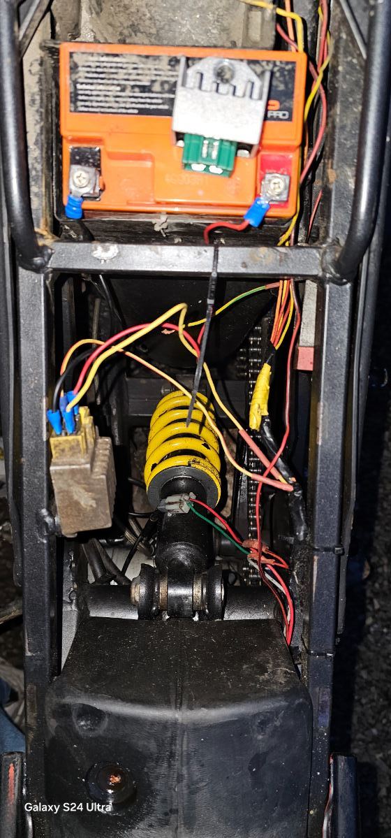

TOMTOM22110 Posté(e) le 2 janvier 2025 Signaler Posté(e) le 2 janvier 2025 Bonjour heeelp please! Quelqu'un saurait me dire comment brancher une batterie sur mvt premium? Je l'ai brancher comme les schema sur internet, ( stator, masse, lumiere, batterie) mais rien y fait! Je tiens à préciser que c'est un faisceau simplifier Merci pour vos réponses et bonne année 2025

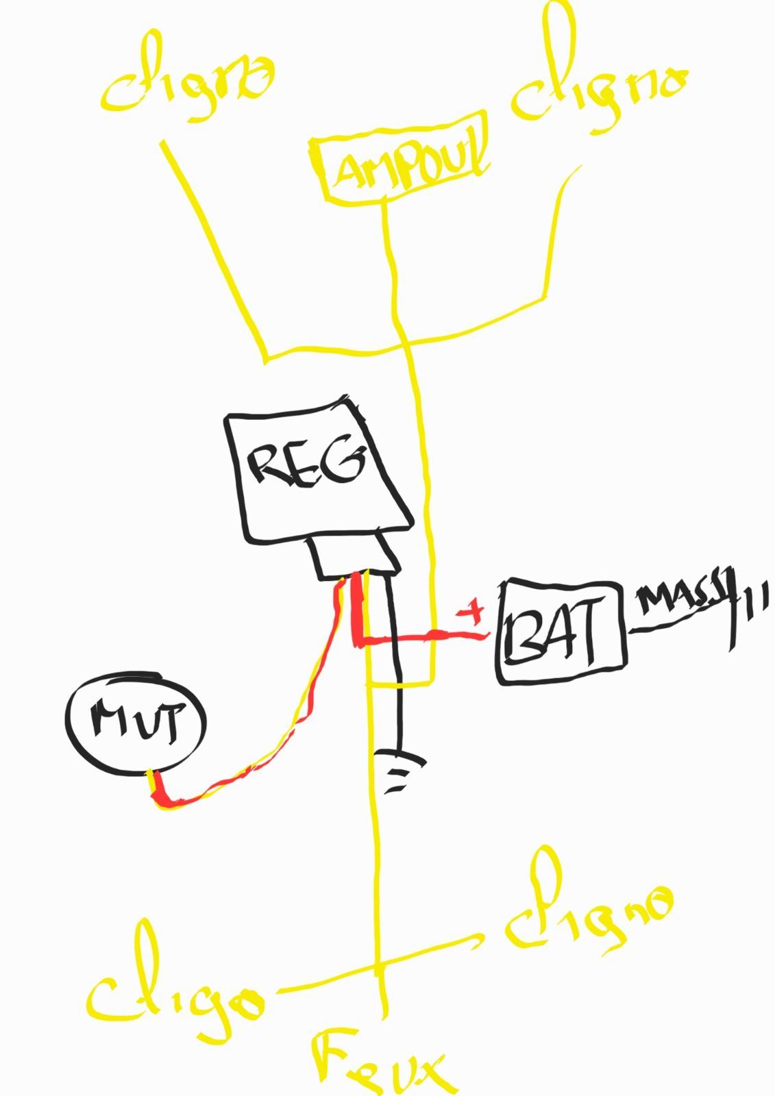

0 Alain Posté(e) le 2 janvier 2025 Signaler Posté(e) le 2 janvier 2025 Salutations. Pour commencer, il faudrait être sûr que ton régulateur de tension est fonctionnel. Ensuite, j'ai quelques doutes sur les câbles: Je ne vois qu'un rouge allant du régulateur à la batterie, mais il faut également un câble allant de la batterie au contacteur à clé pour alimenter les composants en courant continu. Le fil jaune pour les phares doit également être dédoublé, avec un câble repartant vers le commodo pour les feux de croisement/route.
0 TOMTOM22110 Posté(e) le 2 janvier 2025 Auteur Signaler Posté(e) le 2 janvier 2025 (modifié) Actuellement c'est brancher comme sa! Désolé j'ai pas pu faire mieux comme schema! XD Mais j'ai déjà essayé 3 régulateur mais sa fonctionne pas! Donc si tu as une idée de comment brancher! Merci Edit: j'ai essayé 2 régulateur derbi 6 broches et 1 pour beta 4 broches Modifié le 2 janvier 2025 par TOMTOM22110
0 Alain Posté(e) le 2 janvier 2025 Signaler Posté(e) le 2 janvier 2025 (modifié) Est-ce que ton phare s'allume lorsque le moteur tourne? Tu as une tension alternative sur le câble qui est raccordé aux phares? Avec ce branchement, la batterie ne sert à rien, en théorie elle ne fait que d'être chargée, et il faudrait encore voir si c'est bien le cas. Modifié le 2 janvier 2025 par Alain

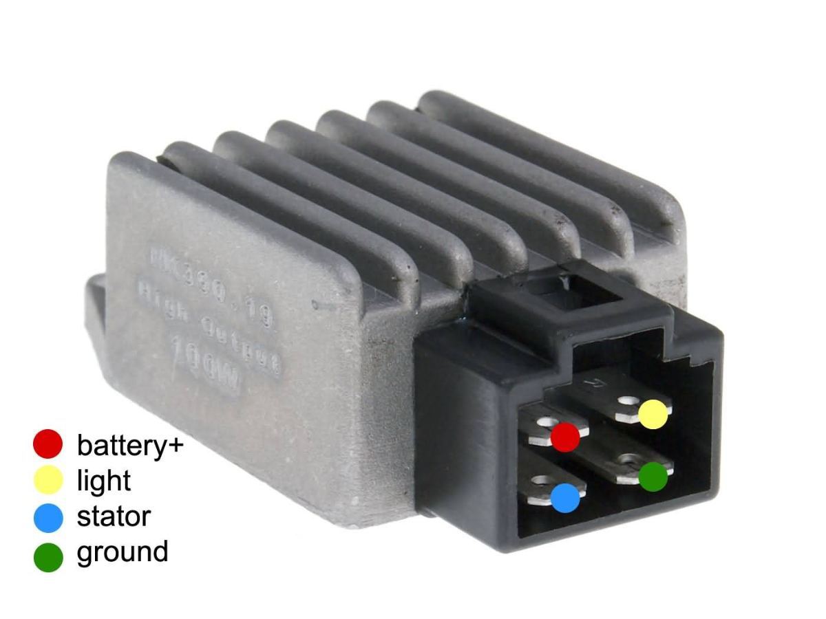

0 TOMTOM22110 Posté(e) le 2 janvier 2025 Auteur Signaler Posté(e) le 2 janvier 2025 (modifié) Quand le moteur tourne tout s'allume, mais a l'arrêt quand je met le contact il y a rien alors que la batterie se recharge Edit je me suis basé sur la photo en dessous Modifié le 2 janvier 2025 par TOMTOM22110
0 Alain Posté(e) le 3 janvier 2025 Signaler Posté(e) le 3 janvier 2025 Normal que rien ne fonctionne, rien n'est raccordé à la batterie... Il faut tirer un câble de la batterie au contacteur, puis raccorder ce que tu veux faire fonctionner en courant continu.
