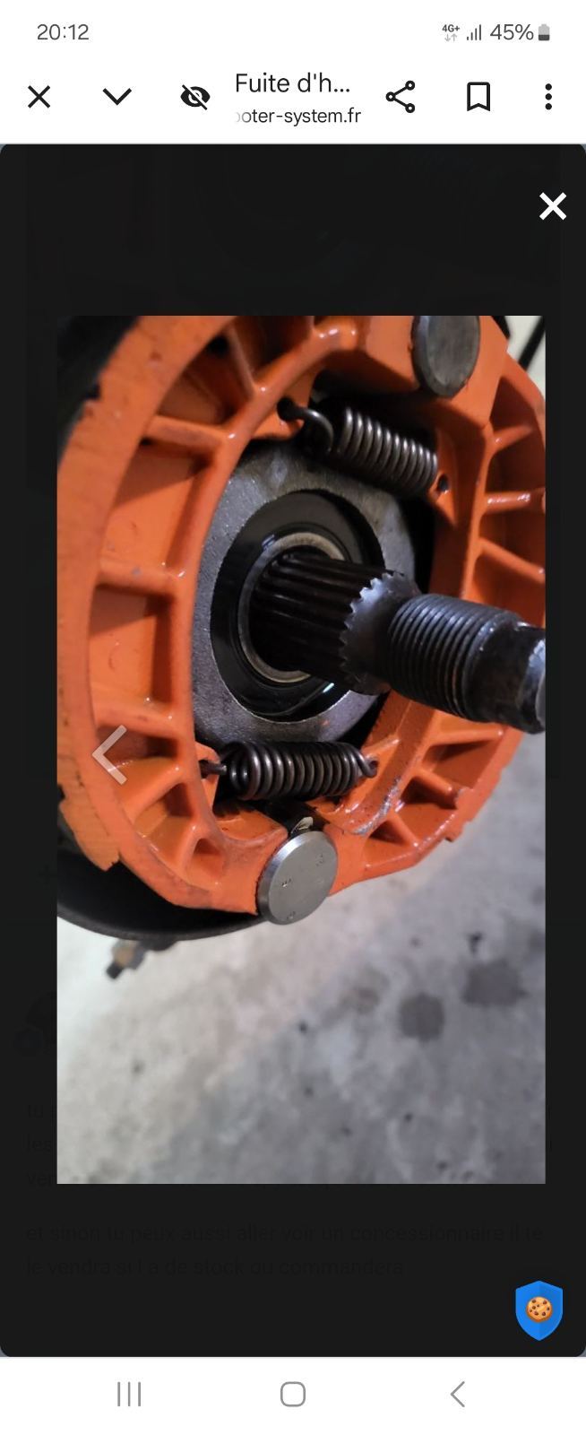

J'aimerais changer mon roulement. Mais je me pose une question. Il faut apparemment un extracteur de roulement.
J'ai une fuite comme vous pouvez voir. Je peux retire le roulement avec un tournevis plat et un marteau ? Et en mettre en neuf à la main ? Évidemment j'aurai au préalable retirer la transmission. Le spi, et le serre clips.

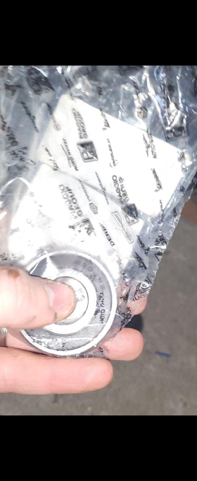

J'en ai un neuf comme sur la photo.

salut
tu démonte ton carter de kik plus le correcteur de couple et embrayage
de la tu vire le carter de transmission et la transmission en faisan gaffe si il y a des rondelle de calage comment elle son placer puis tu sort le clips coter roue et de par l'intérieur tu passe une douille avec rallonge et tape pour le sortir
le re montage tu chauffe un peu l'emplacement et sa rentre tout seul ou sinon tu mets le roulement neuf et par dessus le vieux pour y taper et faire rentre le bon roulement
