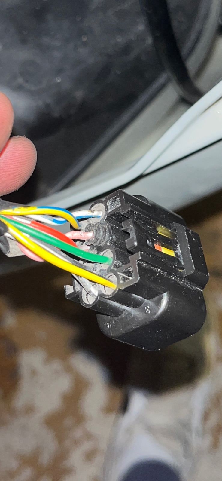

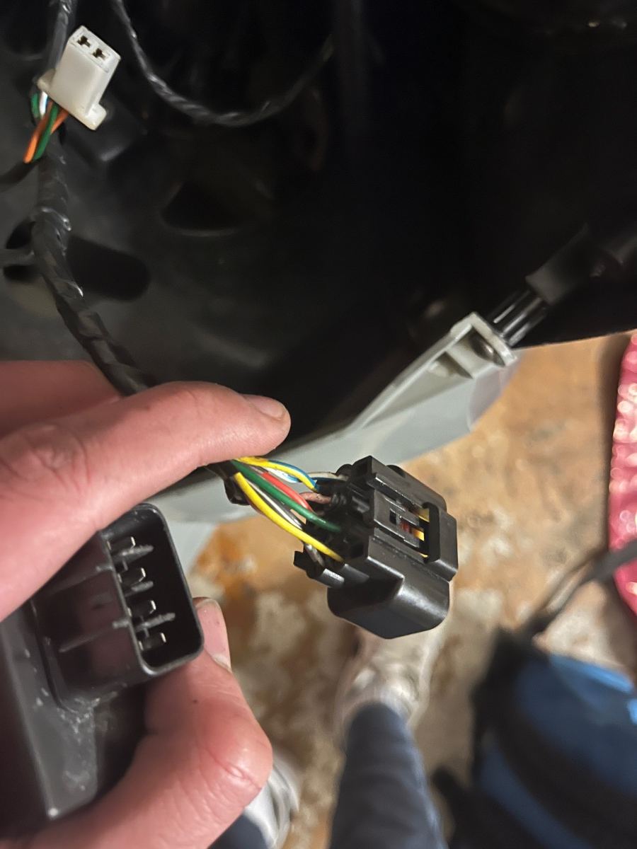

Bonjour j’ai un Kisbee 2temps et comme vous le savez si la pompe à huile ne marche pas dès que le scooter est à bas régime il s’éteint or j’ai un problème ma pompe à huile fonctionne mais le fil de la cosse qui la relis au cdi déconne

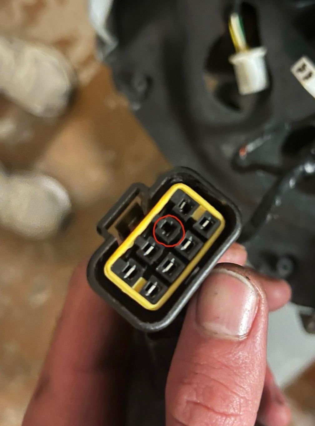

C’est le fil rose et comme vous pouvez le voir il y a que celui que ce connecte pas au cdi est que vous avez une solution ?
Une photo en gros plan

Tu sais retirer le fil de la cosse? Il y a une languette de blocage de la connexion dans la cosse, si cette langue est aplatie ou cassée, ça ne tient pas...
Le fil rose je peux l’enlever de la cosse juste en tirant dessus
Donc il faudrait que j’enlève le truc en métal directement relié au fil de cuivre et que j’en mette un nouveau qui est pas tordu et principe le pb sera réglé. ?
tu sais où je peux acheter ça ?
Il y a 22 heures, damskeee a dit :
Si tu sais faire une photo de la connexion métallique, ce serait bien, il n'y a peut être pas besoin de la remplacer...
