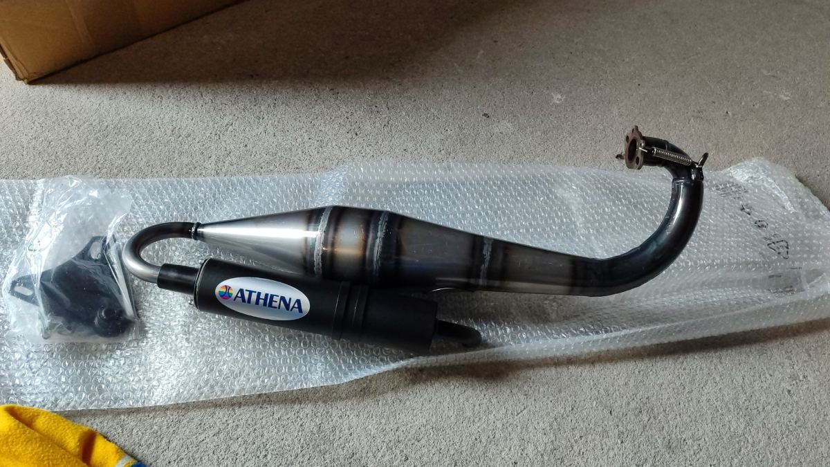

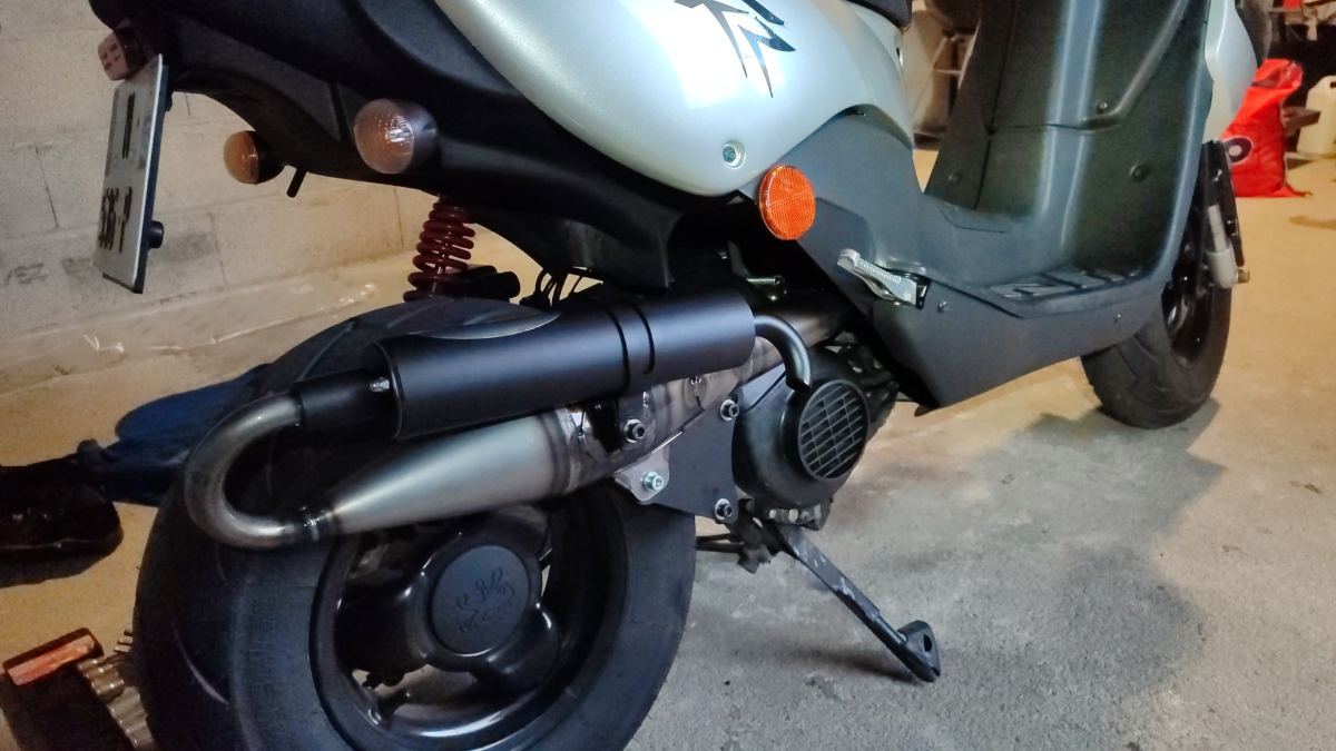

BENJI-3888 Posté(e) le 10 mars 2025 Signaler Posté(e) le 10 mars 2025 Le 03/03/2025 à 13:59, arno45 a dit : @Alain @Bader bonjour messieurs, Je vous donne des news Changement d'échappement pour un Athena sport prévu pour ce cylindre. Sur la béquille il prend 12600tr au lieu des 10200 avec le pot Doppler. Ajout du carburateur polini Cp 21 ainsi que de la baa artek k1 et big valve (replay). Bilan nul ou presque. Excellente accélération jusqu'à 85/90 mais ça ne va pas plus loin. Je tourne autour de 9/9500tr mais il ne veut pas monter plus haut. Si j’allège les galets la courroie ne monte pas tout en haut. bonjour je suis curieux pour le bruit qui fait !!!!
arno45 Posté(e) le 11 mars 2025 Auteur Signaler Posté(e) le 11 mars 2025 Le 10/03/2025 à 17:33, BENJI-3888 a dit : bonjour je suis curieux pour le bruit qui fait !!!! Pour le moment aucun il est en parti démonté sinon je trouve que le son du doppler rr7 était plus agréable ... Mais c'est une histoire de gouts ! 1
Solution arno45 Posté(e) le 14 avril 2025 Auteur Solution Signaler Posté(e) le 14 avril 2025 Problème résolu Alain avait raison, j'avais 179 à l'échappement donc trop bas pour des perfs digne de ce nom. Je suis passé à 188 c'est nettement mieux. Sujet clos, merci pour vos diverses participations
