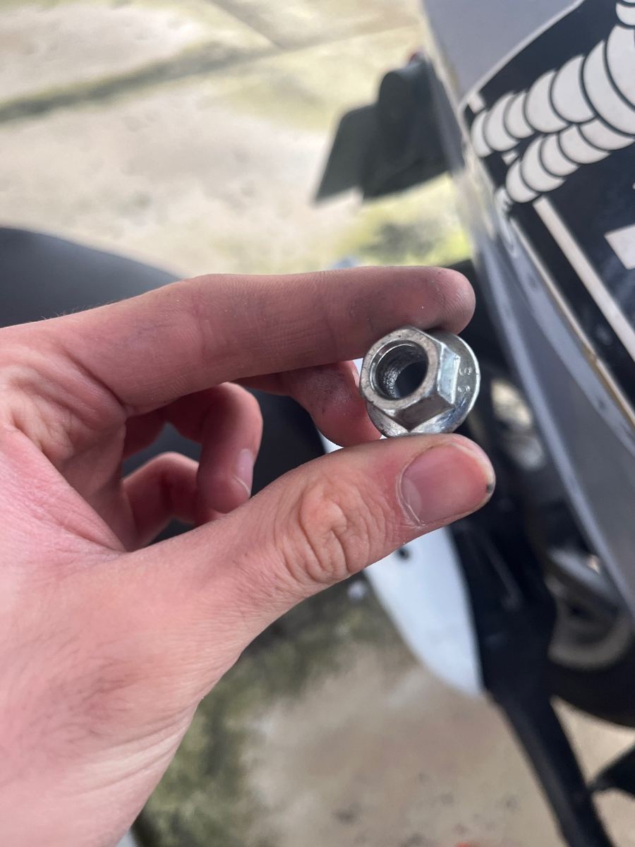

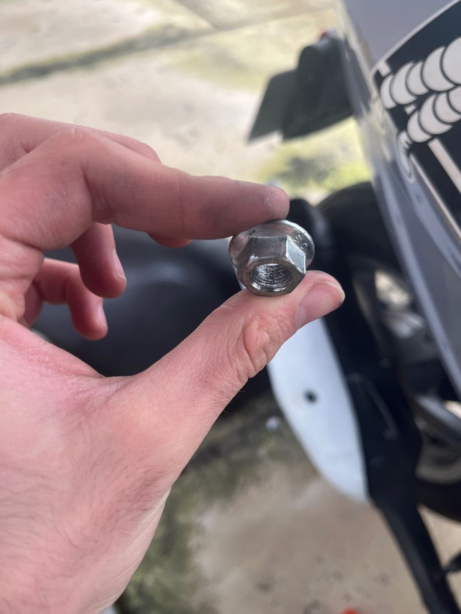

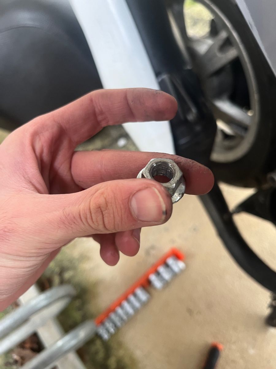

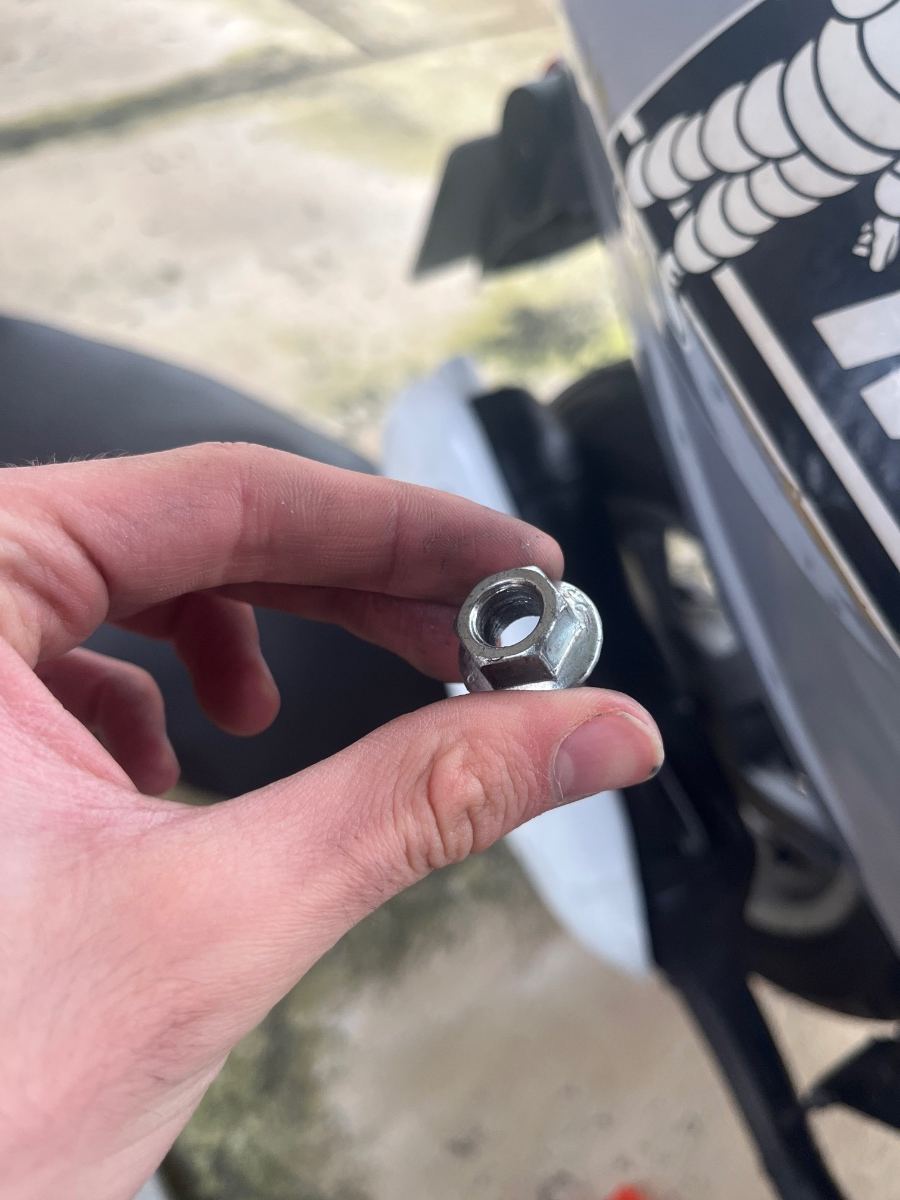

damskeee Posté(e) le 22 février Auteur Signaler Posté(e) le 22 février tu as raison je pense que c’est ça j’avais essayé de le démonter sans succès, Je resserre ça bientôt et je te tiens au courant mercii

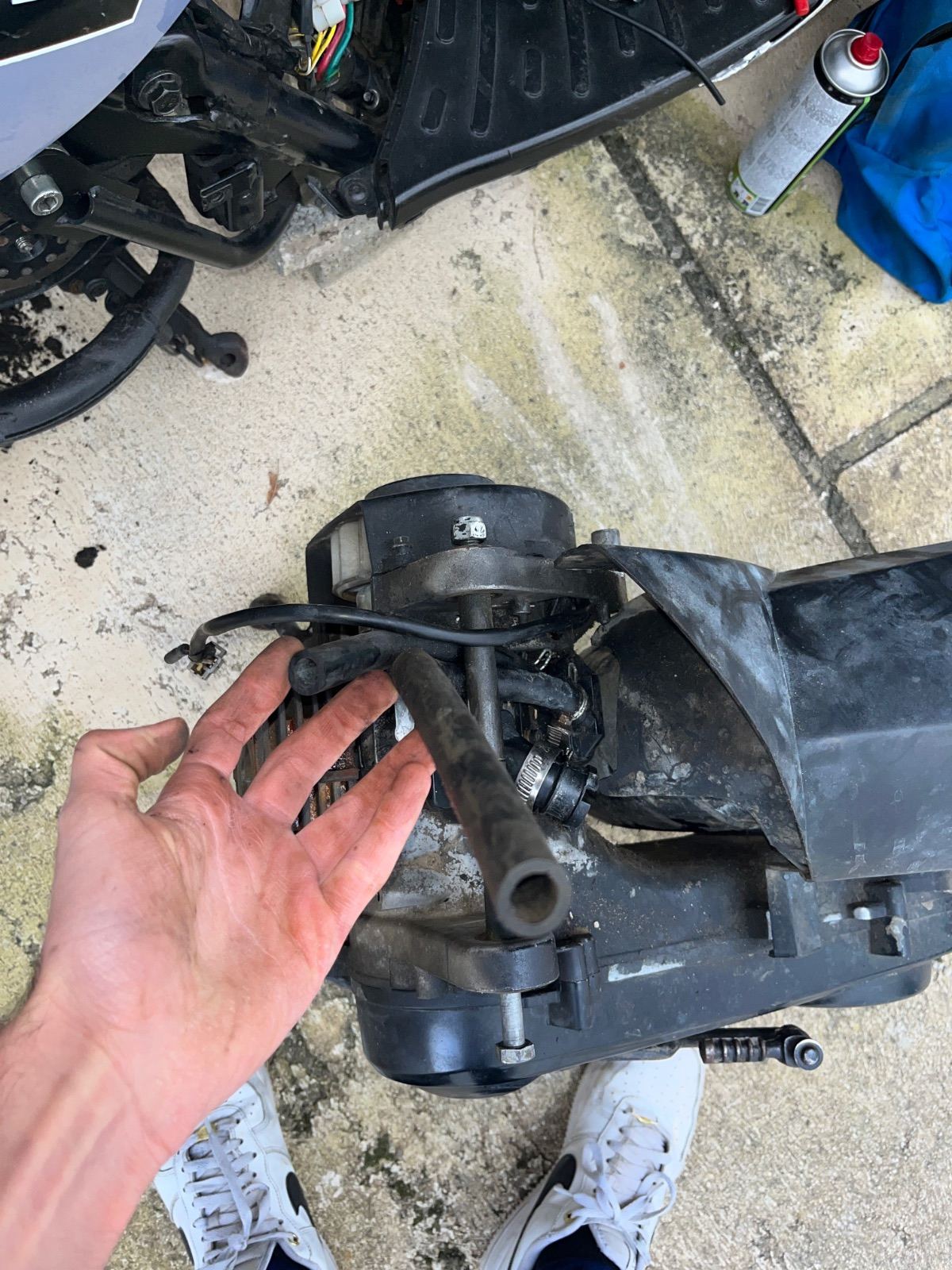

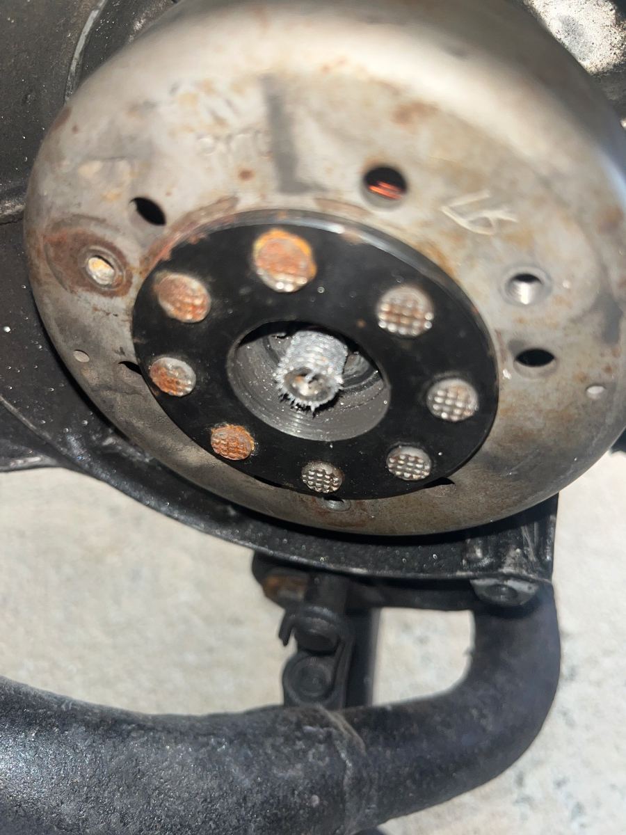

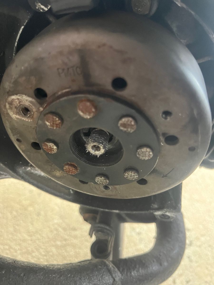

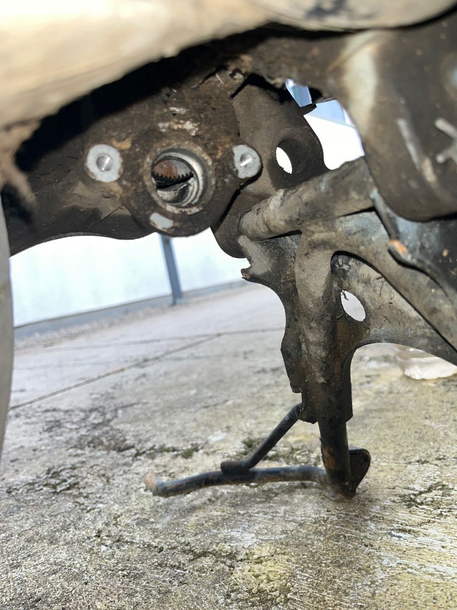

damskeee Posté(e) le 22 février Auteur Signaler Posté(e) le 22 février J’ai serré et ça a casement plus fait le bruit pendant 30 secondes puis c’est revenu, donc je vais pour resserrer le boulon de l’allumage, et là je tourne dans le vide voilà l’ampleur des dégâts, j’ai quand même réussi à dresser et enlever le boulon Je dois changer le vilebrequin ?

Bader Posté(e) le 7 mars Signaler Posté(e) le 7 mars Quand tu avais resserrer l'écrou de volant magnétique tu avais dit que le bruit avait disparu avant la catastrophe du filetage. Dans tous les cas ton bas moteur ou vilebrequin c'est à changer donc voilà. Si tu achètes juste un bm tu greffe ton haut moteur dessus tu verras bien l'état à se moment là.

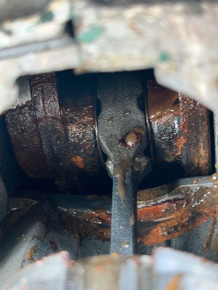

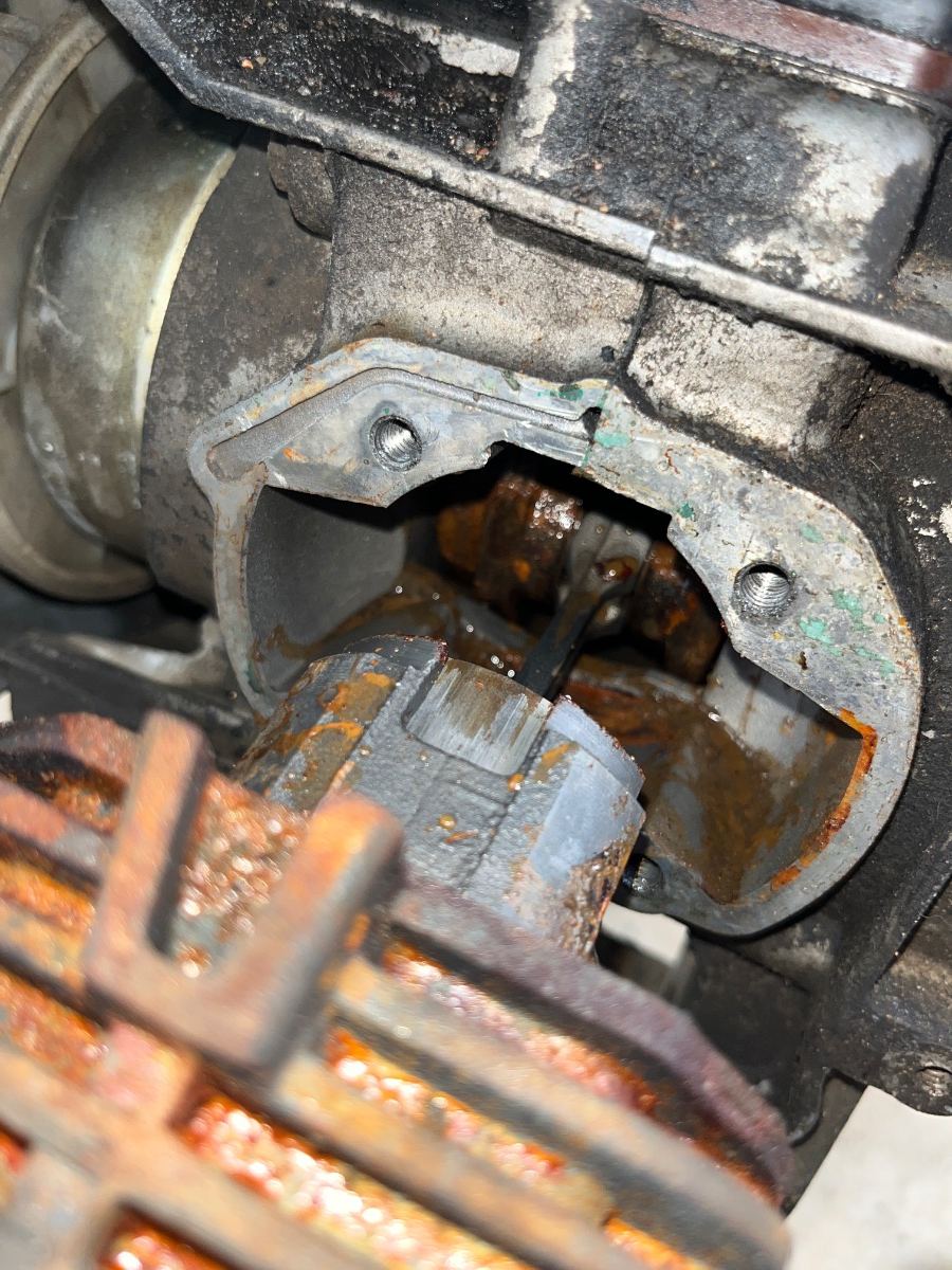

damskeee Posté(e) le 9 mars Auteur Signaler Posté(e) le 9 mars Bon j’ai racheté un moteur pas cher mais il est y’a de la rouille à l’intérieur Je peux le faire craquer comme ça ? Voir rouler avec ou y’a rien à faire ? Je précise que les vilebrequin tourne librement Et je n’arrive pas à le démarrer, est-ce que ça peut être dû au fait qu’il n’y ait pas pas de démarreur électrique Ou au fait Que les durites de recyclage de gaz d’échappement ne soit pas bouché
Bader Posté(e) le 9 mars Signaler Posté(e) le 9 mars J'avais dit que les bas moteur sur lbc c'était la loterie la tu n'as pas tiré le bon numéro... à mon avis les roulements ont pris aussi ce n'est pas bon ce truc. Pour te répondre oui bouche les tuyaux et renbranche un démarreur même HS pour avoir la masse.
